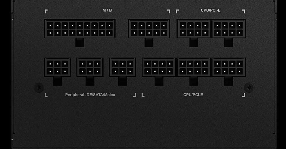

Ja danke das dachte ich mir auch, an den kabel stehts nirgends etwas trauf, sind lauter 4+ 4 pin kabel gür das mainboard brauche ich 1x8 und 1x4, für die grafikkarte 3x 8 jedoch passt 1 dann nie so richtig, egal welches ich nun nehme..
Aber am NT und im Handbuch zum NT und bei Google
Vergleiche das Pin Layout mit deinen Kabeln.

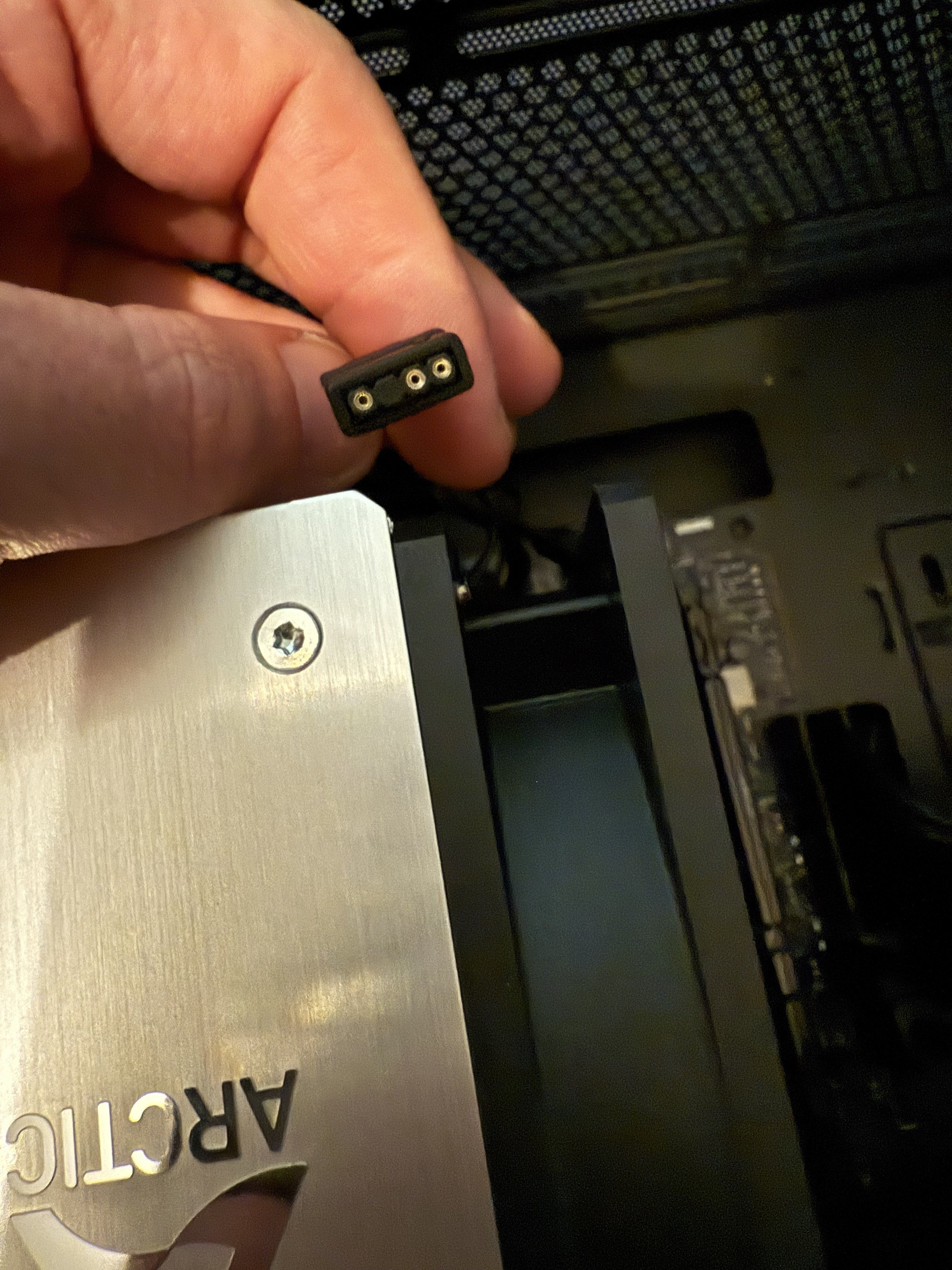

Im Gehäuse waren vorab 4 Lüfter verbaut, diese am Strom angeschlossen, dazu noch ein Kabel (siehe Bild) welches ich nirgends anschliessen kann, normalerweise ist ja ein 4 pin stecker für die Lüfter Steuerung vorhanden, für diesen finde ich keinen Anschluss..somit laufen die Lüfter auf volle Last, was sehr laut ist…
Hat wer eine Idee, oder werd ich mir wohl neue Gehäuselüfter besorgen müssen?

Ds
Das sollte ein A Rgb Stecker sein.
Ahh ok … somit können die lüfter wohl gar nicht geregelt werden..schade, Gehäuse ist übrigens : Evolveo Ptero Q2
