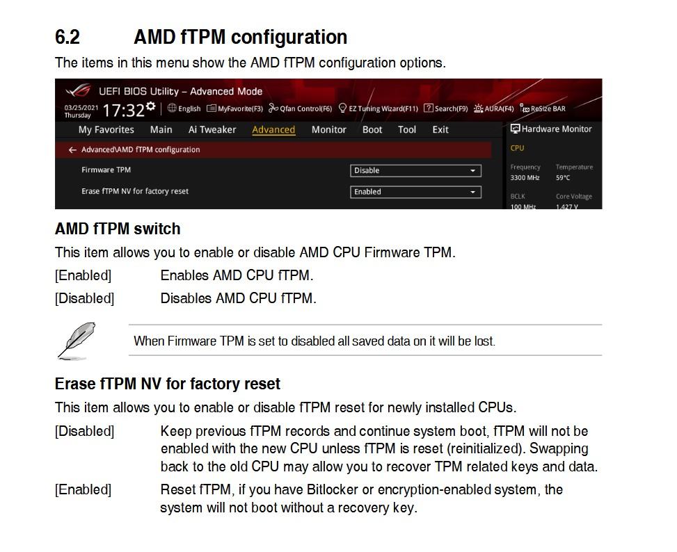

Im UEFI BIOS Utility dieses Mainboard gibt es im «Erweiterten Menü» unter «fTPM Konfiguration» zwei Einstellungen. Die erste: Wählt das TPM-Gerät aus und hier habe ich «Firmware-TPM aktivieren» ausgewählt. Und die zweite: fTPM NV zum Zurücksetzen auf die Werkseinstellungen löschen steht auf «Enabled», ansonsten startet der Computer nicht mehr.

Das TPM sollte in der CPU stecken, ist aber vllt nicht per Default aktiv....
Leider wusste ich nicht dass das TPM in der CPU steckt und nachdem ich im Bios unter Erweiterung AMD fTPM Configuration auf Firmware TPM gestellt habe und im Secure Boot Menü CSM ausgeschaltet habe sodass beim Neustart automatisch die Anforderung kam ob ich ein Reset machen möchte mit der Taste Y oder nicht mit nein auf die Taste N drücken soll. Hier war mein Problem wegen der Tastatur «Français Suisse) denn das Y ist auf dieser Tastatur das Z und schon war TPM aktiviert. Jetzt bin ich dabei den sicheren Startzustand vorzubereiten, denn die Windows-10 Installation ist wahrscheinlich noch im alten Legacy/MBR-Modus statt im UEFI/GPT Modus, doch damit werde ich mich morgen beschäftigen.
Schau mal, ob du diesen Punkt findest:

Heute habe ich viel Zeit mit dem Problem von «Secure Boot» verloren, denn nach jeder PC-Integritätsprüfung war im BIOS zu lesen: Sicherer Startzustand aktiviert, doch zum Schluss nicht wirksam.
Gründe können mehrere sein, doch es ist möglich, dass die alte Windows-10 Installation noch im Legacy/MBR Modus läuft statt im UEFI/GPT Modus.
