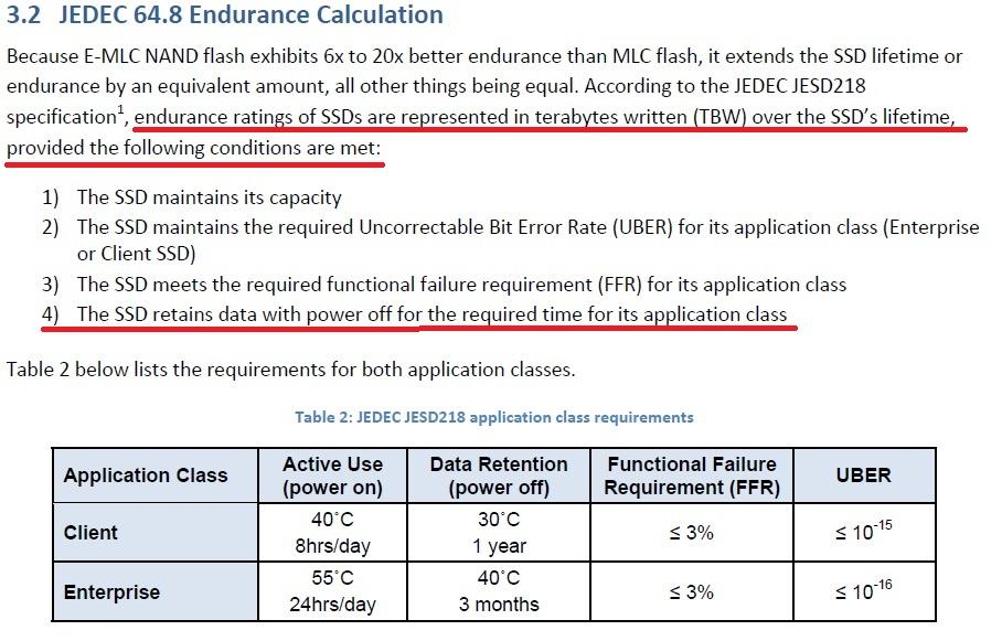

Nach JEDEC sollte SSD bei ca. 1 Jahr bei 30C Datenlagerung aushalten können, wobei bei Enterpreise-SSD es nur 3 Monate bei 40C sind (z.B. hier lesen ). Dazu kommt noch - je mehr Bits je Zelle, desto kurzlebiger die Datenerhaltung, sprich TLC hält länger durch als QLC.
Aber generell würde ich persönlich nicht länger als drei Monate warten bis ich SSD wieder einschalte. Für langfristige Datensicherung sind nach wie vor noch HDD oder Bandlaufwerke der bessere Wahl.
Richtig, aber:
Wo steht dies in der JEDEC JESD218? Die erwähnt es nicht, aber sie erwähnt, dass die 12 Monate Datenerhalt bei Client SSDs eben bis zum Erreichen der TBW gewährleistet sein sollen, so dass die Hersteller also die TBW Angaben entsprechend so wählen sollten, dass die verbauten NANDs dies auch schaffen. Bei SSDs mit TLC und QLC muss man allerdings damit rechnen, dass die Daten langsamer ausgelesen werden, wenn die SSD lange stromlos gelagert war, da dann ja kein Refresh der Daten erfolgen kann und daher ggf. die aufwendigere LPDC ECC nötig wird, statt der schnellen BCH. Dies war was damals bei den Samsung 840 und 840 EVO als Bug bezeichnet wurde, aber dies ist normal und der eigentliche Bug war nur, dass deren Controller die Daten eben nicht regelmäßig bzw. früh genug refresht (also intern umkopiert) hat um dies zu vermeiden.

Wo steht dies in der JEDEC JESD218? Die erwähnt es nicht, aber sie erwähnt, dass...
@KompiFreak hat es etwas unglücklich formuliert, hier leichte Verbesserung:
...je mehr Bits je Zelle, desto kurzlebiger die Datenerhaltung, sprich TLC hält tendenziell länger durch als QLC...
Sprich, ein nicht-worn-out-NAND, egal ob SLC/MLC/TLC/QLC/..., hält die Daten sicherlich länger als mindestens-1-Jahr-Muss, Ja... Jedoch nähme man 2 SSDs vom gleichen Hersteller aus parallelen Serien mit im gleichen nm-Prozess hergestellten einmal QLC- und einmal TLC-NAND, dann hätte die TLC-SSD eine längere non-powered-data-retention als ähnliche QLC-SSD.
Falsch. Die TBW-Angaben der Hersteller haben keinen direkten Zusammenhang mit endurance (und folglich mit Datenerhalt) und werden von manch so einem Hersteller (und manchmal seinem Praktikanten) gewürfelt (überspitzt formuliert).

Hingegen, die vom JEDEC festgelegte Retention-Zeit muss gewährleistet sein, solange die Health-Anzeige im SMART noch mindestens 1% beträgt (dabei wurde die TBW des Herstellers z.B. womöglich schon bei 50% oder vielleicht auch bereits bei 70% erreicht).
Und diese Angabe ist an den tatsächlichen P/E-Zyklen des NAND gekoppelt und NICHT an die Phantasie-Angaben des Herstellers. Übrigens, bei allen oben erwähnten SSDs ist der Micron-NAND mit 3000 P/E Zyklen spezifiziert.
WD hat den aus JESD218B hervorgehenden Zusammenhang zwischen endurance und retention hier hervorragend und sehr unmissverständlich formuliert:
Ein paar Zitaten herausgepickt:
There is an inverse relationship between PE cycles and data retention - as PE cycles increase, data retention diminishes.
An SSD, during the entirety of its rated endurance, must be able to meet these poweroff data retention requirements. Once the NAND inside the SSD has exhausted its rated endurance there is no longer any expectation that the data will be retained for a specific length of time.
SSD endurance ratings are based on known, predictable, attributes of the underlying storage media. When an SSD reaches the end of its endurance, that individual SSD should no longer be trusted for long-term storage of data, even if the drive is not in a “failed” state.
Thus, the most important metric for understanding a drive’s endurance will be the actual percentage life remaining provided by the drive firmware. Modern SSDs, whether SATA, SAS, or NVMe™, will report their percentage life remaining in SMART or log data. This percentage life remaining will be based on the actual PE cycles of the NAND utilized in the drive, not based on host writes.
