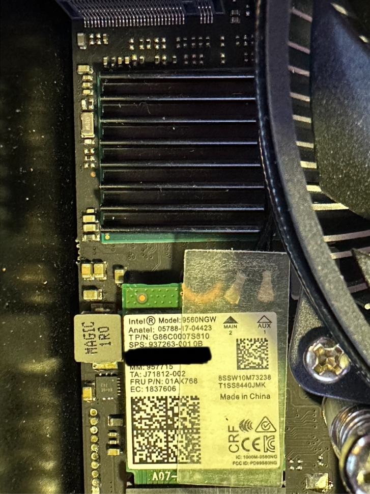

Die Realtec. Die Intel hat 1Gbit/s. Anbei noch ein Foto des M.2 Key E Slots, da weiter oben mal die Frage danach aufkam…
EDIT: Am oberen Bildrand sieht man einen der M.2-Slots für eine NVMe-SSD, d.h. sobald der bestückt ist, liegt der M.2 Key E Slot genau darunter.

Wifi/Bt Karte fliegt eh raus, mal sehen, was man sonst mit dem m.2 E-Slot anfangen kann. Vielleicht gibt es dafür auch SATA-ports.

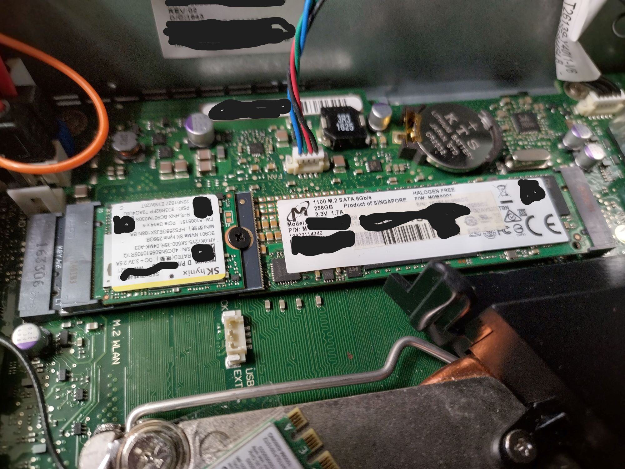

Einmal im Dell, da hätte wegen der beiden Kondensatoren eine SSD mit Adapter von der länge her nicht gepasst, durch den gegenseitigen Steckplatz auf dem Adapter gings dann.
Im Esprimo ist die Situation wohl wie im hier vorgestellten Mini PC, da klappts ebenfalls mit einer kurzen SSD. Überlappt etwas, aber das könnte man mit 2 kurzen SSD lösen.
