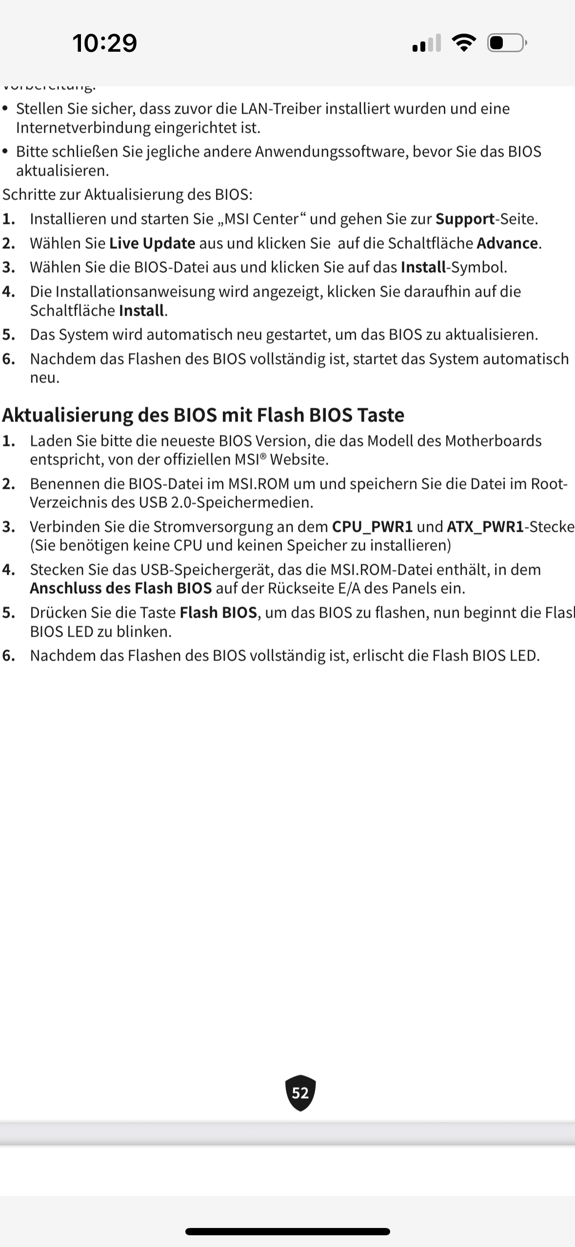

Aktualisiere mal das BIOS per Flashback, ggf. ist das nicht aktuell.
Ein 7600x sollte auf nem aktuell gekauften b650 Board normalerweise laufen ab werk.
Aber versuchen kann man es definitiv.

Wenn alle Stränge reißen dann einen BIOS Flashback durchführen, siehe Spoiler:
Mit M _ Flash ist ein zurück flashen nicht möglich, das funktioniert nur mit der Flashback Funktion!
Habe das MSI B550 UNIFY-X und bei dem habe ich schon alle BIOS Versionen vor und zurück geflasht, bei meinem anderen System mit einem MSI B450M MORTAR habe ich auch verschiedenen BIOS Versionen vor und zurück geflasht.
Das habe ich gemacht um beim RAM OC die BIOS Versionen zu vergleichen.
Man braucht keine Geräte abbauen, das funktioniert mit komplett zusammengebautem PC.
Ich mache den Flashback immer wie nachfolgend:
1. PC ausschalten und NT ausschalten
2. Strom Abstecken, immer an der Steckdose und nie am Kaltgerätestecker!
3. Den PC Einschalter ein paar mal ( 2- 3 mal ) drücken und jeweils für 10 sek. festhalten um die Kondensatoren zu entladen
4. Einen RAM Riegel entfernen und nur den in A2 verwenden. ( Das mache ich immer zur Sicherheit da es mit 2 RAM Riegeln schon mal Probleme gab. Muss nicht sein aber der Teufel steckt manchmal in Dingen an die man nicht denkt in dem Moment.)
5. CMOS Reset machen, über Steckbrücke, mindestens 10 Sekunden
6. USB Stick in die markierte Buchse neben den Flashback Schalter stecken
7. Strom verbinden
8. OHNE den PC zu starten NUR den Flashback Schalter drücken, 2 bis 3 Sekunden
Auf dem MB neben dem Schalter ist eine LED die sollte dann blinken.
ACHTUNG:
USB Stick NUR FAT 32 formatiert und nichts anderes wie ein Partitionierungschema UND nur die BIOS Datei drauf kopieren. Dann die Datei auf dem Stick umbenennen in MSI.ROM
ACHTUNG:
KEIN Schnellformatieren benutzen!
Zum formatieren die „Größe der Zuordnungseinheiten“ auf 4096 Bytes ( falls es bei dem USB auszuwählen ist, sonst auf Standard lassen ) einstellen, hatte damit die wenigsten Probleme.
Sollte die LED auf dem Board nur 3 mal schnell blinken ODER dauerhaft über längere Zeit leuchten ( mehr als 10 Minuten ), dann wurde der USB Stick nicht erkannt, kann manchmal passieren.
In diesem Fall einen anderen Stick versuchen, das ist mir auch passiert.
Da werden manchmal nicht alle Sticks erkannt.
Bitte darauf achten das es wenn möglich ein USB 2.0 Stick mit nicht mehr wie 8 GB Speichervolumen sein sollte, da gibt es die wenigsten Probleme mit.
Am besten funktionieren alte USB Sticks mit 2 GB oder weniger aber groß genug für die BIOS Datei.
Nach erfolgreichem flashen sollte der PC alleine neu starten.
Da ja jetzt ein Problem mit dem TPM vorhanden ist, macht sich durch eine Meldung bemerkbar wo man das bestätigen soll.
ACHTUNG! Daran denken das hier von einen englischen Tastatur ausgegangen wird!
Also statt Y auf Z drücken um zuzustimmen.
OHNE im BIOS etwas einzustellen das erste Mal komplett ins Windows booten lassen, da muss man ja zum anmelden erst mal eine neue PIN ( WINDOWS 11 ) erstellen ( war bei mir immer so ).
Den PC dann runter fahren und bei einem stromlosen PC den 2 RAM Riegel verbauen.
OHNE vorher nochmal einen CMOS Clear durchzuführen jetzt den PC wieder normal starten.
Sollte es beim BIOS Flashback Vorgang weiterhin Probleme geben, dann hilft als vorletzter Versuch dieser Tipp:
ALLES ausbauen und NUR MB und NT verwenden ABER das NT NUR mit dem 24 PIN Stecker verbinden! Den 8 PIN ( oder beide falls man die verwendet hatte ) für die CPU weglassen!
Mit dem weglassen von dem 8 PIN habe ich vom MSI Service erfahren, der 24 PIN reicht aus.
