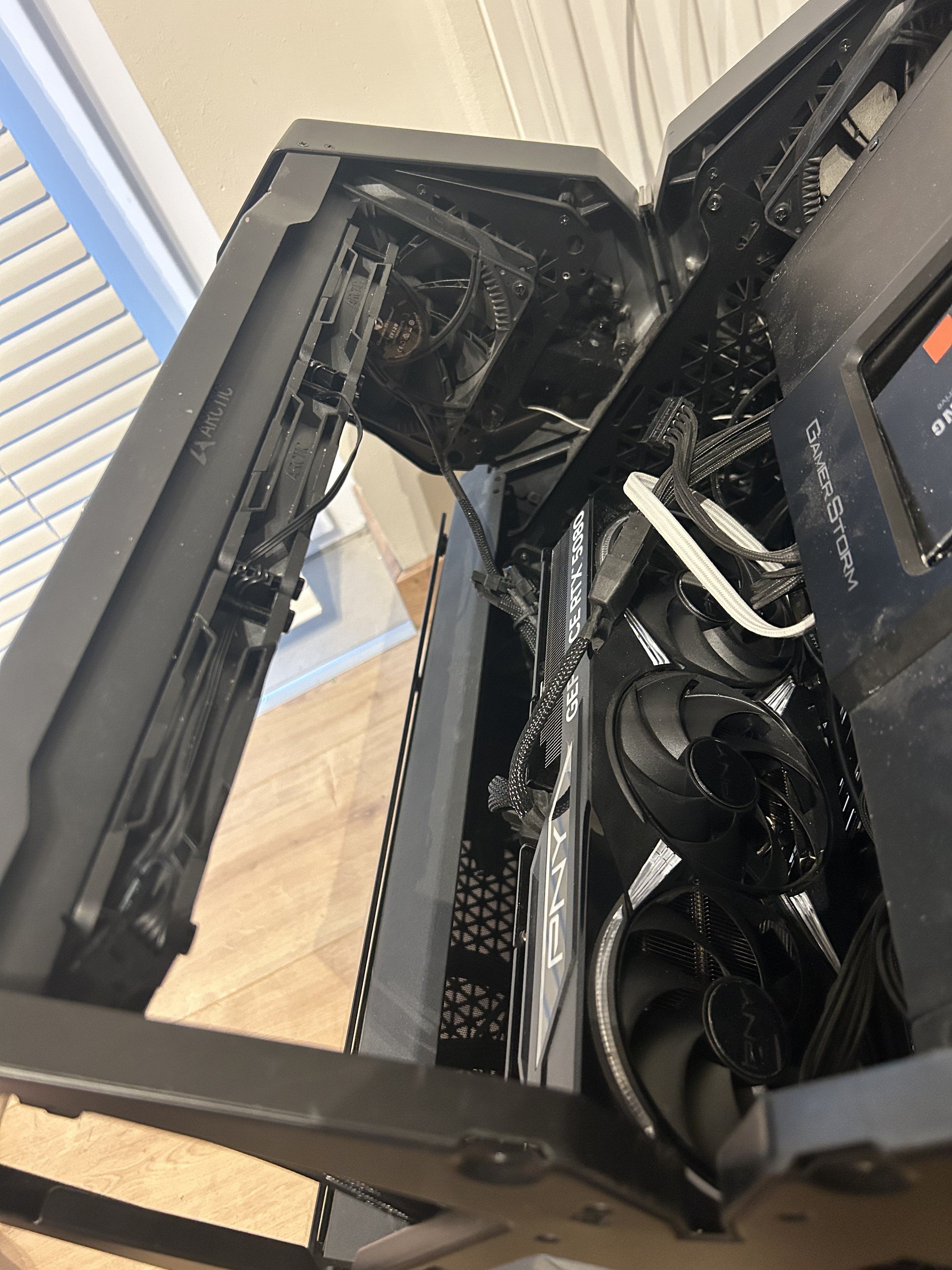

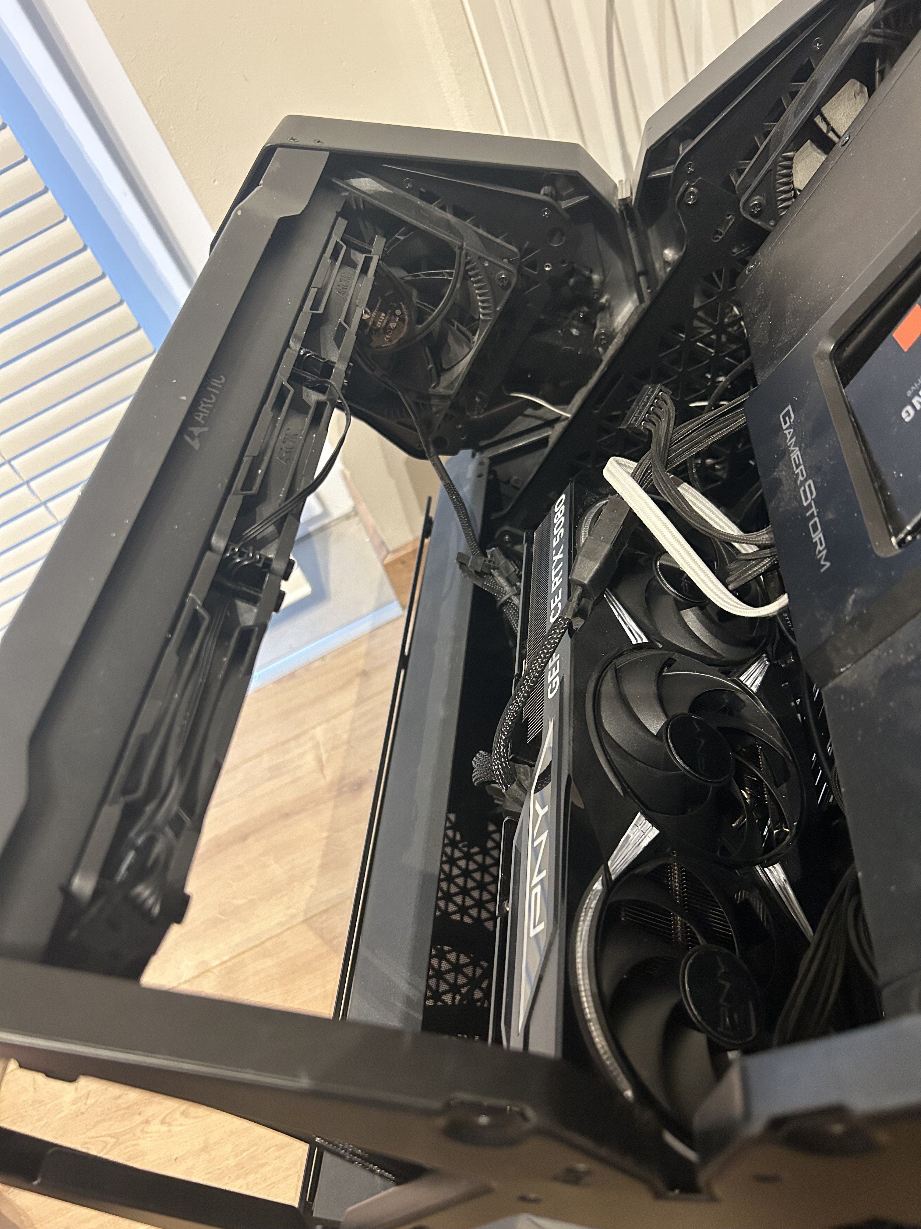

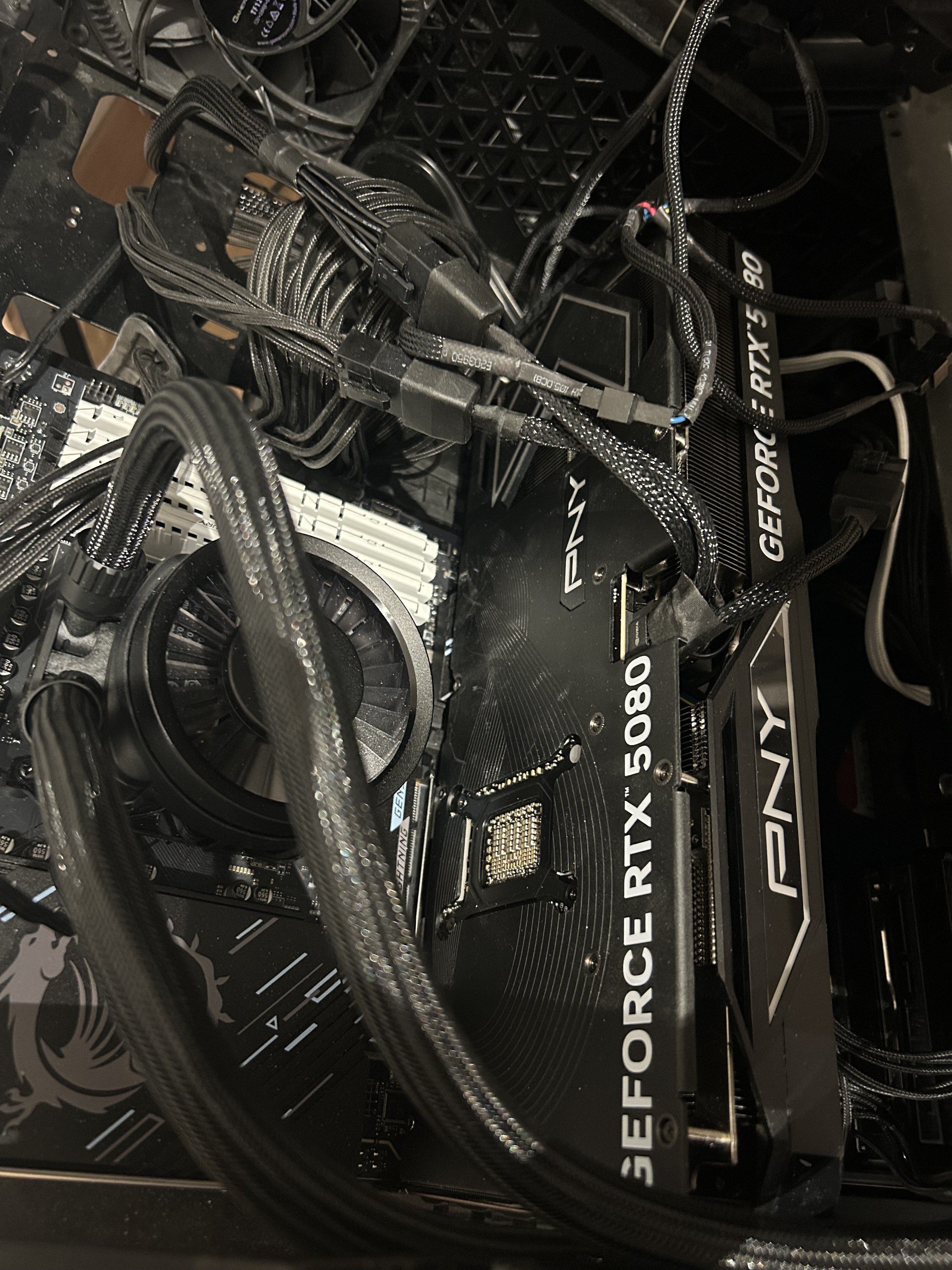

Wo ist denn der Radiator deiner LF3? Ist der vorne angebracht? Man kann das auf dem Foto nicht so gut erkennen... Ansonsten, Hauptsache alles läuft, Kabelmanagement kann man immer noch mal machen wenn es einen stört bzw. man ein Showcase hat.
Bei einer der Kammern.
Für Radiatoren ist in dem Gehäuse massig Platz.

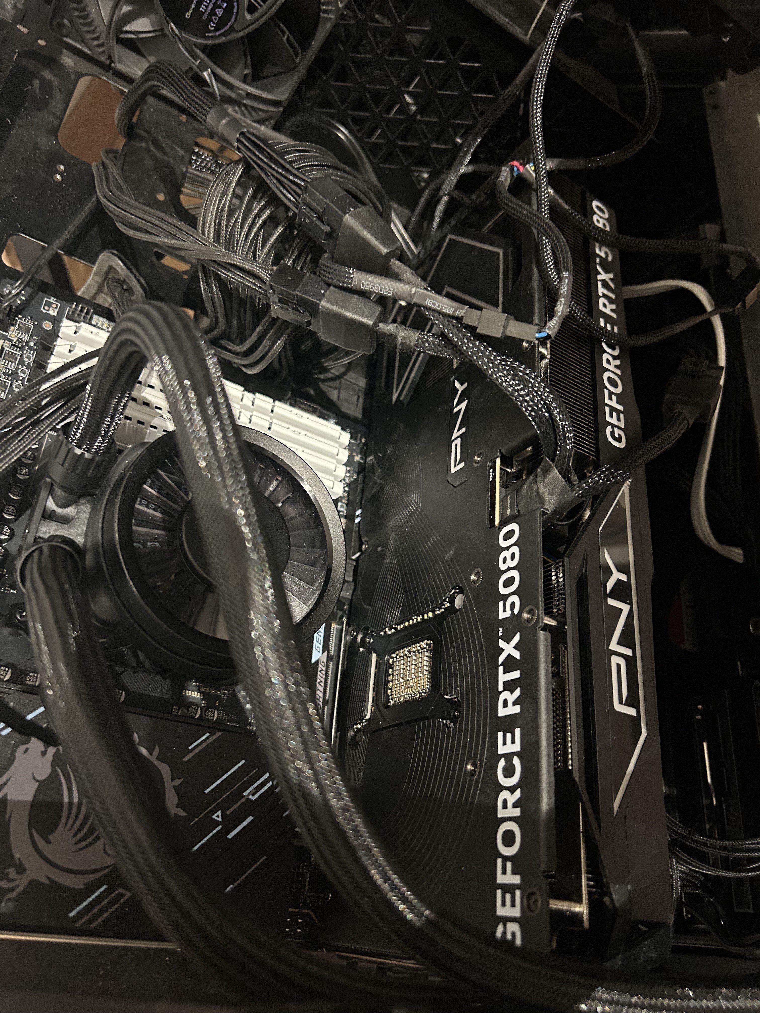

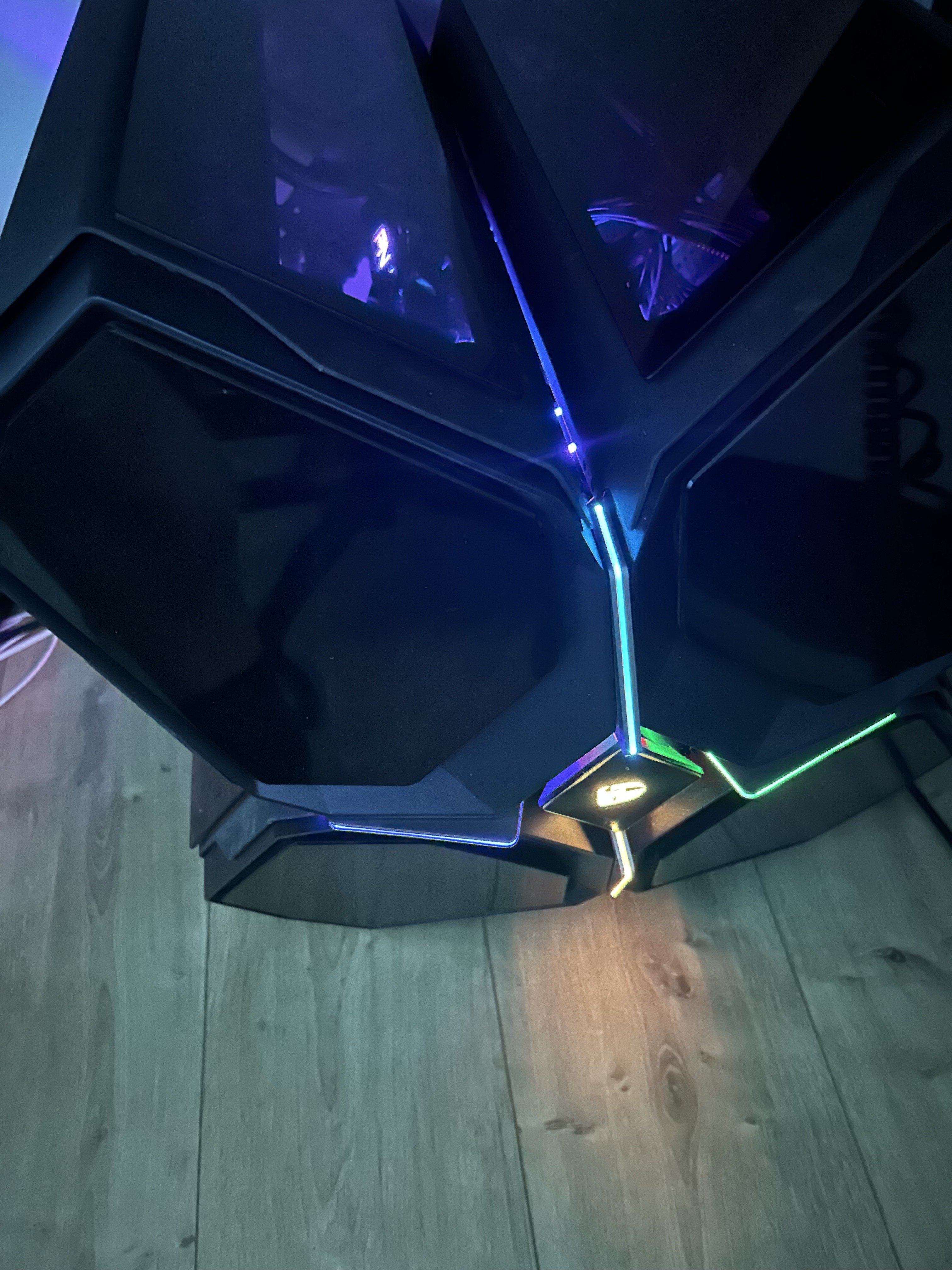

Das Gehäuse ist echt ein arges Gerät.
Ich mag auch große Gehäuse und bin mit meinem Meshify 2 XL auch sehr zufrieden. Platz ohne Ende und trotzdem noch am Tisch unterzubringen.

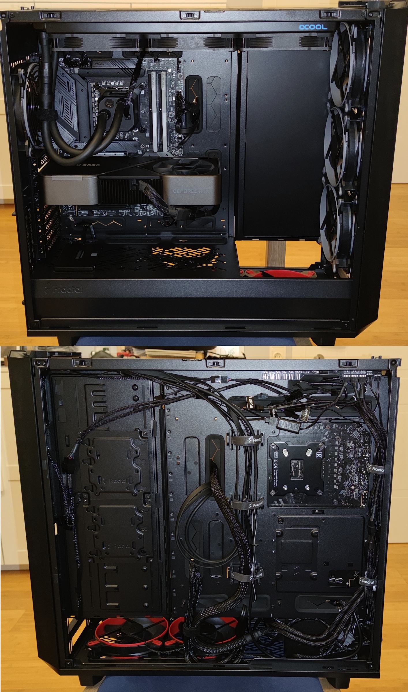

Hier mal ein Foto vom Zusammenbau - Kabelmanagement. Hinten ists nicht perfekt aber im Innenraum ists gut gelungen. Wobei man dazu sagen muss das die Kabellängen in so einen Gehäuse (bei deinem wohl noch mehr) schon zur Herausforderung werden.
Abgefahrenes Case, ich musste mir da erst mal nen paar Detailbilder und Videos zu anschauen. Ich hoffe, du hast den Radiator in einer der oberen Kammern verbaut, das kann man nicht so gut erkennen auf deinem Foto. Der Radiator sollte ja immer mit mindestens einem Punkt höher als die Pumpe auf der CPU liegen, damit sich eventuelle Luft im Radiator sammelt und nicht in der Pumpe... Deswegen hatte ich ursprünglich gefragt.
Ja, ist in einer der oberen zwei verbaut. Das mit den Luftbläschen ist ein guter Tipp, hatte das nicht am Schirm.

@zog88 Das Gehäuse schaut auch richtig nice aus. Dein Kabelmanagement ist deutlich nicer. Aber du musstest auch keine 4 HDDs unterbringen :p
