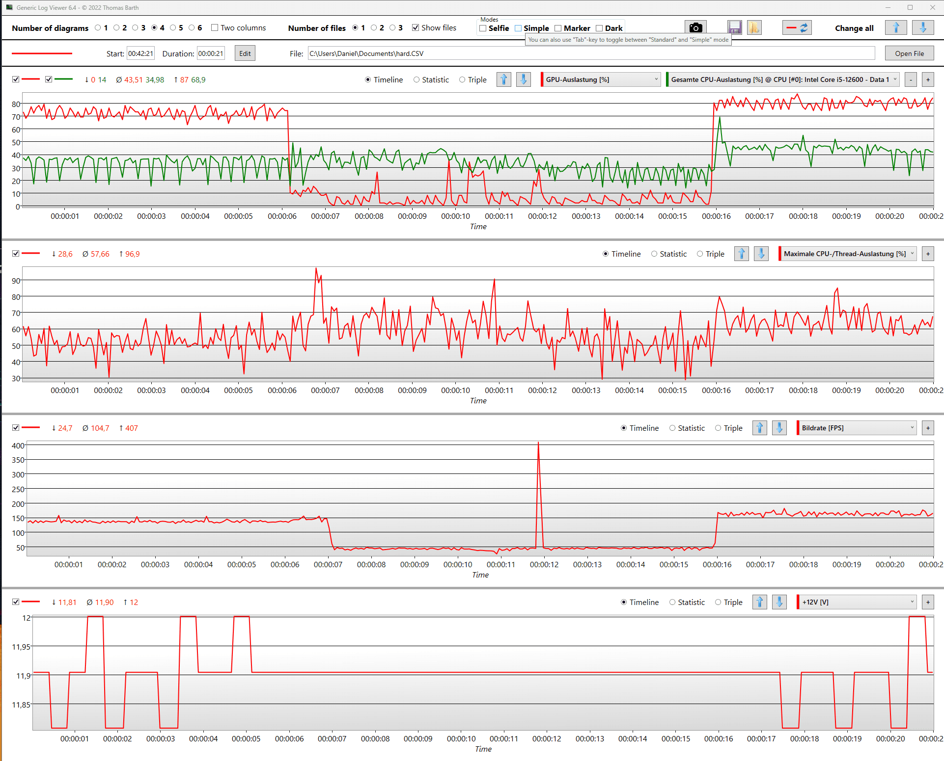

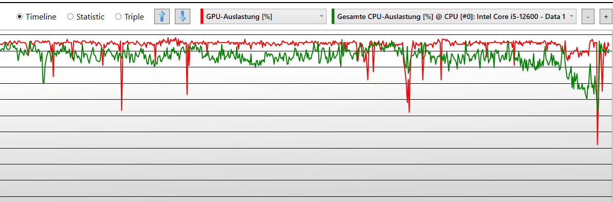

Ich habe darmals in Doom (2016) mit HWinfo einige Szenen protokolliert.

Doom hat meines wissen nach ein FPS Hardcap das liegt bei 200FPS. Das ist von der Engine vorgegeben.
Dann liegt dein Problem definitiv woanders. Die 200FPS wurden schon mit Rocket Lake und älter(z. B 9900K) erreicht. Da kann ein 12600 oder neuer locker mithalten.
Dein Bottleneck wird entweder Monitor-Sync sein oder eine entsprechende Einstellung die bremst.
Bestimmte Szenen in denen ein Hohes Dämonenaufkommen ist stocken einfach.

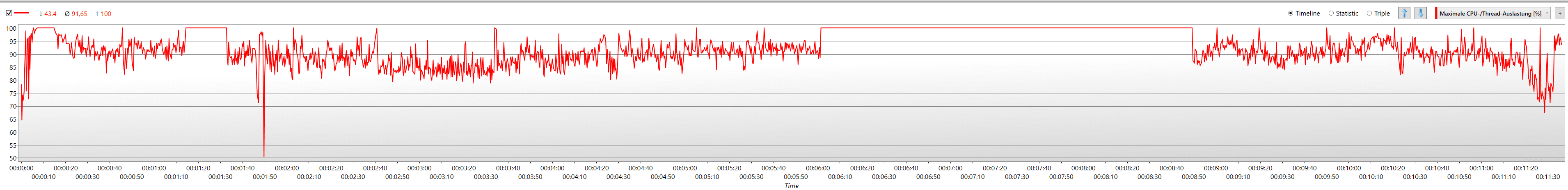

Oftmals sind einzelne Kerne zu 100% Ausgelastet
Eigentlich ist das System gut ausgeglichen und die GPU kommt an ihre Auslastung.
Aber manchmal limitiert die CPU und die Grafikkarte weiß nicht was sie machen soll.
Das ist auch in anderen Games so wie z.b. BF42,
Es ist schwer zu formilieren wie sich das beim zocken anfühlt.
Es Stockt und rackert so, dass es sich einfach nicht sauber anfühlt. Das ist gerade bei vielen Gegnern um einen Rum oder viel Hektik so wichtig und entscheidend.
