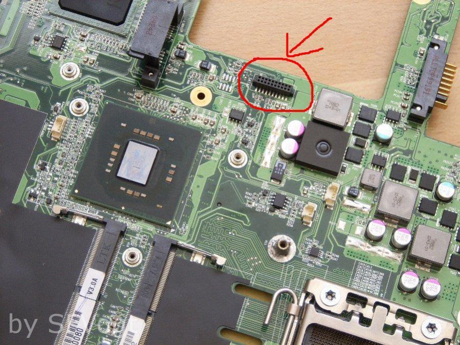

ich habe eine Frage zu diesem Laptop, genaugesagt zu dem Mainboard.
Dieser J_SATA 2 Anschluss auf dem Mainboard, wozu ist der gut? Was kann ich da anschließen? Ist er für eine Festplatte geeignet, brauch ich da eine Adapter dafür? Wenn ja wie sieht der aus oder wie heisst der Adapter?
Würde mich freuen über eine Antwort.
Vielen DankAnhang anzeigen 349365
Da wird das Festplattenadapterkabel angeschlossen des HDD Käfig. Im Bild Nr 20.
