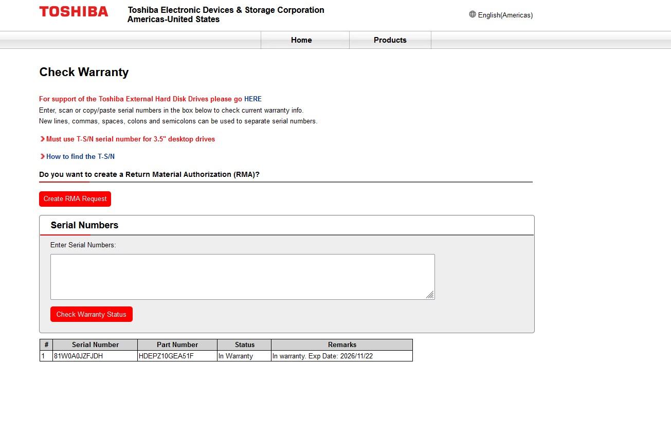

Ist in Warranty siehe Screenshot, dir ist aber bewusst das die keinen Endkunden Support anbieten?

https://myapps.taec.toshiba.com
was ist das für ein link, wenn ich den anklicke dann steht da nur oben in der ecke Test Hello World
Man ey kann man bei Toshiba nicht einfach selber seine Platte Checken bis wann die Garantie hat.
Musste an Verkäufer/Händler schicken, bzw Link gefixed.
