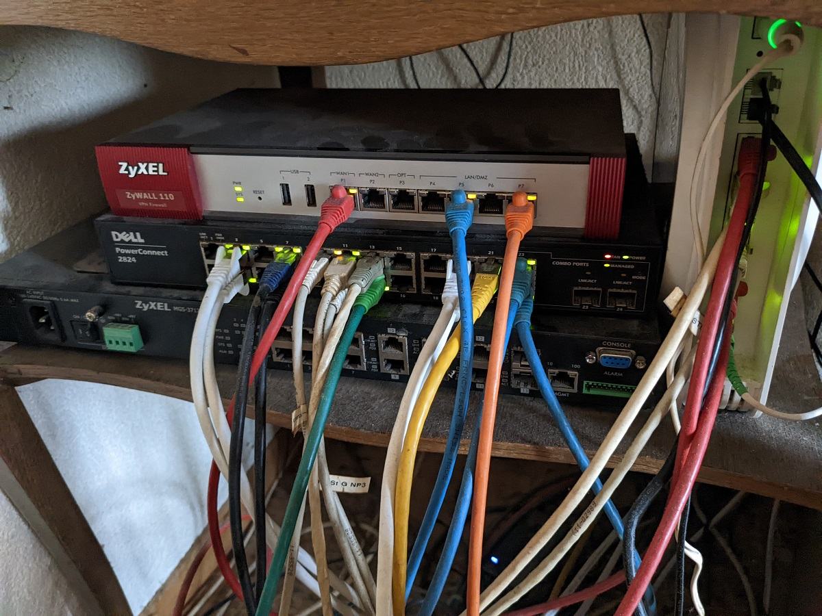

Zurück zum Thema: im Moment sieht mein Netzwerk so aus:
Das Modem rechts macht abgesehen vom unterirdischen Bufferbloat was es soll. Telefon gibt es Salt mässig nur analog, SIP Daten geben die nicht raus. Das Modemrouter Ding hat einen 10 Gbit/s Kupfer Port, da hängt mein Desktop dran. Dann an der DMZ meine Zywall, dort ist der ganze relevante Rest dran. Also doppelt NAT.

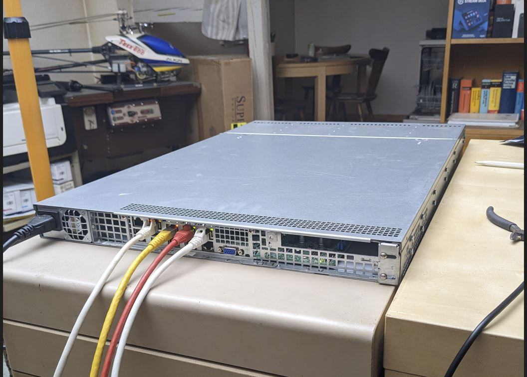

Ok, das Barebone und den 1333 ECC UDIMM RAM habe ich mal bestellt.

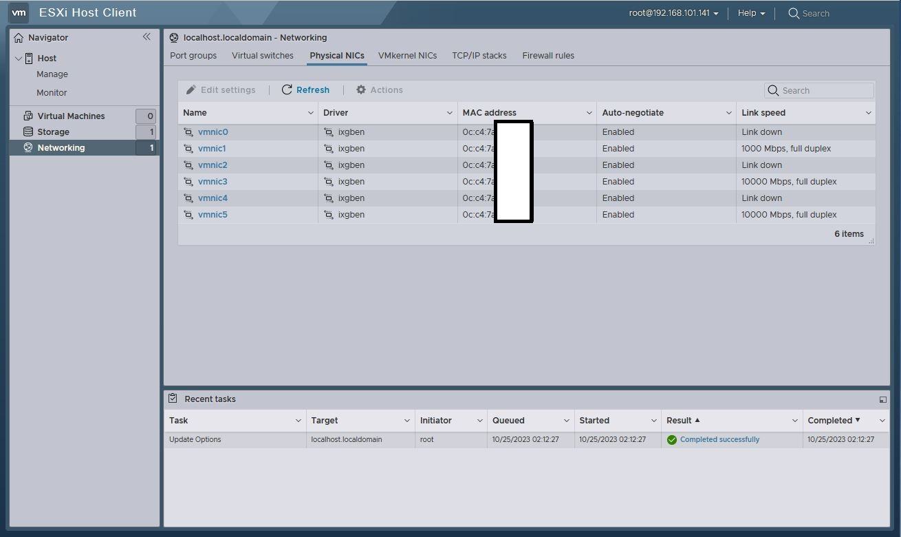

Hatte noch einen i3 rum liegen gehabt, und die Kiste zum laufen gebracht.
Gleich mal eine Frage zum X10SLH-LN6TF. Der Verkäufer hat mir versichert, dass das IPMI zurück gesetzt ist. ADMIN ADMIN geht nicht. Ich habe bei SM gelesen, dass nach 2019 das Standardpasswort nicht mehr ADMIN ist, sondern irgendwo ein Kleber auf Board oder Gehäuse zu finden sein soll. Es hat jede Menge Aufkleber, auch IPMI Aufkleber, aber da steht nur die MAC drauf.
Ist ein ASM2400 mit BMC Firmware 3.91. Nehme an, das Teil ist älter als von 2019, und tippe auf ADMIN ADMIN.
Nun möchte ich IPMI zurücksetzen mit IPMI-cfg. Nach der Anleitung. Sehe da aber nicht ganz durch: muss man IPMI-cfg lokal ausführen, oder geht das auch remote?
Gruss und danke
Ah, habe es hin gekriegt. Musste ein Windows installieren, die Konsole als Admin starten, und dann
C:\Users\Saddam\Desktop\64bit\IPMICFG-Win.exe -fd 3
eingeben. Die Konsole nicht als Admin starten hat mich auch noch bisschen Zeit gekostet, dachte das geht halt ewig. Aber wenn man es richtig macht, geht es instant. Login ist dann ADMIN ADMIN.
Habe jetzt mal eine SSD eingebaut noch. Bin mit einer i3-4130T CPU @ 2.90GHz unterwegs, das Gutzli ist halt nicht allzu schnell. Xeon ist unterwegs, die sollte etwa 3x soviel Power haben, denk ich.

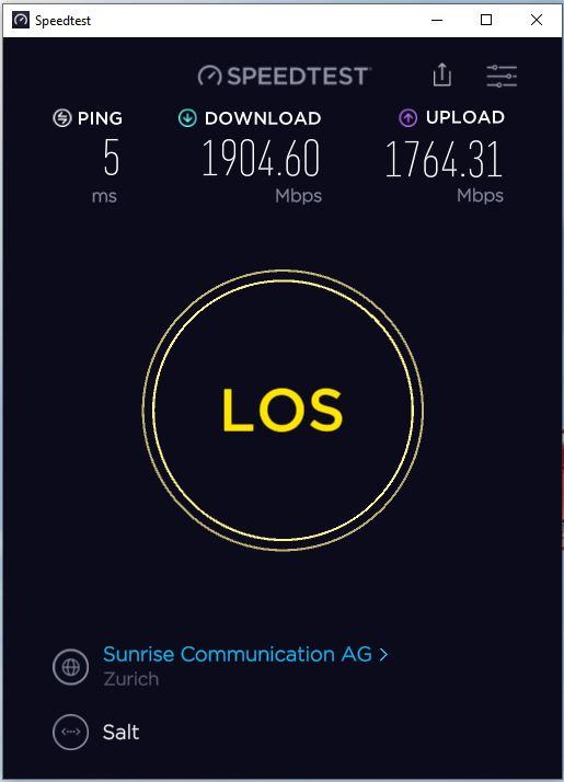

Mit Windows 10 am WAN schaffe ich im Speedtest so um 5/2. Wusste gar nicht, dass der Speedtest soviel CPU Ressourcen frisst. Wenn der nur schon geöffnet ist, braucht der schon 50% CPU Last, während der Messung 100%. Habe es mit 2, 3 und 4 Kernen versucht.
Habe eben mal eine pfsense installiert. Fahre von dort weiter mit 10 Gbit auf den Desktop. Bin mit dem Resulat recht zufrieden:
Allerdings habe ich noch nicht mal den Setup Assistenten ausgefüllt. Weil wenn ich das mache, komme ich zwar auf die Sense, aber nicht mehr weiter. Habe da jenes rum gebastelt, zurückgesetzt, konfiguriert. Vielleicht hat da wer einen Tipp? Nehme an im Defaultzustand ist die Sense nur ein Router. Aber immerhin 2-3x so schnell wie meine Zywall. Wird dann spannend mit der Sophos und dem ganzen UTM Gedöns. Aber da muss ich mir noch was mit der Lizenz überlegen, im Moment lass ich die für weitere Tests noch auf meinem Server laufen. Aber denke, es wird dann schon auf die Sophos raus laufen, die gefällt mir deutlich besser als die Sense.
