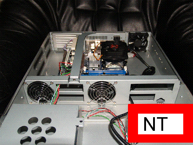

Kühlung is kein Proplem, nimm das normale ATX. Hier mal eins meiner Case, da war das NT noch nicht eingebaut habs aber mal eingezeichnet. In der Front ist ein Luftfilter uund die Zuluft im Rechenzentrum ist auch Klimatisiert. Bei mir im Dauereinsatz is bisher nie der NT-Lüfter auf volle Turen gekommen.

na mit 2 Lüfter gehen NICHT, weil einer davon auf jeden verdeckt ist. Eigentlich passen die ATX NTs nich rein. wenn mal mal liest, wie hoch die 2 HE sind aber manchmal passts bei dünnem Blech!!!

Genauso ist es, das Außenmaß der Höhe eines 2HE Gehäuses beträgt ca. 88,5mm maximal und die Höhe eines ATX-Netzteils ist 86mm +/- Toleranzen. Da muss das Bodenblech und der Deckel dann aus 1-1.2mm Blech gefertigt sein.
