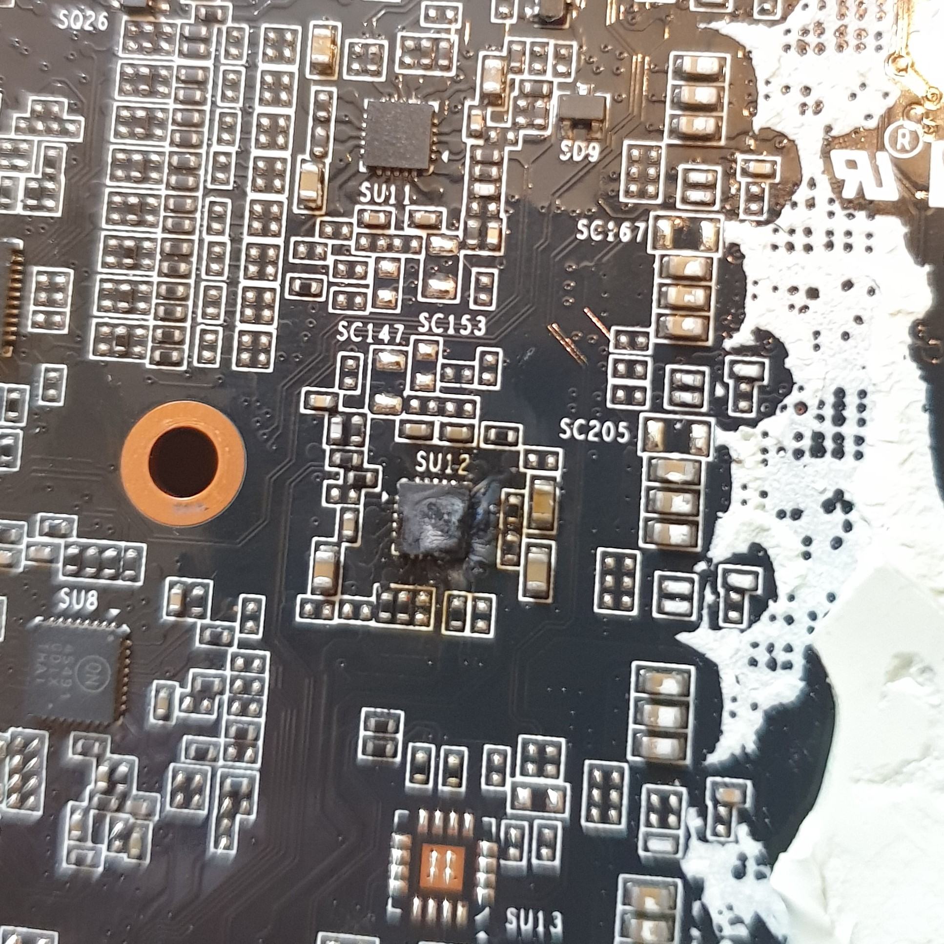

Hallo Leute,
Folgende Situation:
1.
Ich habe eine Palit RTX 2080 Super Jetstream (RTX 2080 Chip ohne Super) als gebraucht bei ebay für knapp 350€ erworben.
Besagte Karte ist angekommen, allerdings defekt.
Im Rechner eingebaut erzeugt diese zwar ein Bild, gibt jedoch die Meldung aus, dass die 8Pin Spannungsversorgungen nicht eingesteckt sind. Die Karte bekommt also nur Strom über den PCIe Slot.
Ich habe die Karte zerlegt und festgestellt, dass ein IC der Spannungsversorgung (SU12) durchgebrannt ist, ich schätze mal ein missglückter Übertaktungsversuch. Der Verkäufer reagiert nicht auf meine Nachrichten.
2.
Da eine Rückgabe nicht möglich ist wollte ich schauen, ob man die Karte wieder zum Laufen bekommt. Dazu habe ich mir Bilder des PCBs der Karte online angeschaut und meiner Meinung nach ist es ein uP7561Q der durchgebrannt ist.
Den Chip bekommt man bei AliExpress für etwa 7$. Ich habe mir diesen also bestellt und nach etwa einem Monat ist der Chip auch im Briefkasten gewesen.
Da ich selbst noch nie mit Heißluft und Flussmittel auf einer Grafikkarte gearbeitet habe, wollte ich mir den Chip von einem lokalen Repairshop (die mit SMD Löten werben) austauschen lassen. Als ich die Karte wiederbekommen habe, sah soweit auch alles gut aus. Als ich sie aber zum Testen im PC hatte, war der Fehler immer noch da. Nochmal 30€ in den Sand gesetzt
Hier ein Bild des aktuellen Zustands. Der uP7561Q wurde ausgetausch, wirkt nicht richtig verlötet. Ich denke, dass dieser immer noch kaputt ist. Gibt es eine Möglichkeit dies zu überprüfen? An welchen Stellen könnte ich dort zum Messen ansetzten?
Vielen Dank und viele Grüße
