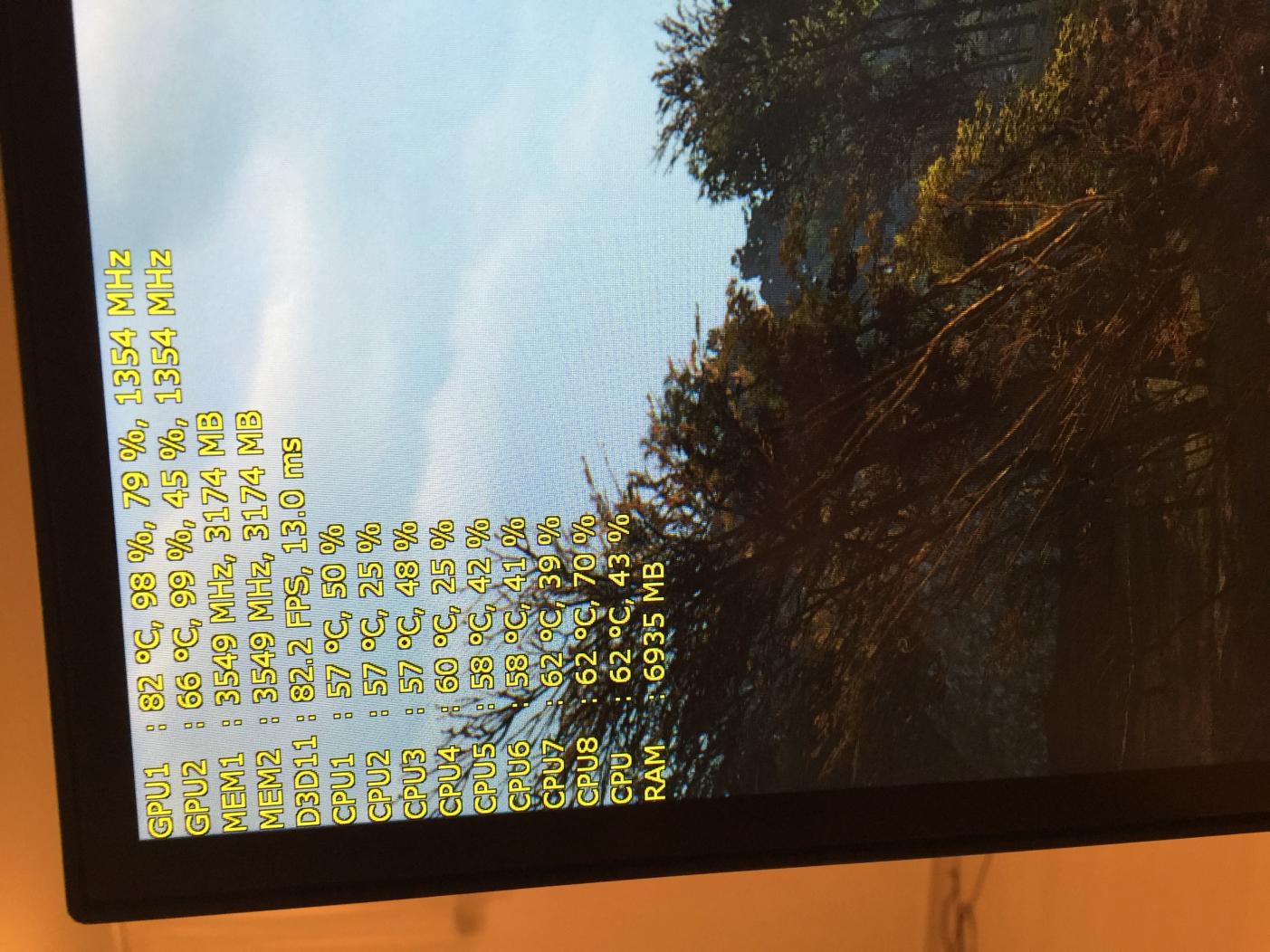

Mir ist jetzt öfter aufgefallen, dass in meinen Games ( eigentlich relativ egal , um welches Spiel es sich handelt ) , meine obere Grafikkarte immer verdammt warm wird. Diese pendelt sich immer bei 83 Grad ein.
Die untere Grafikkarte wird durch die Abwärme logischerweise nicht so warm und liegt immer zwischen 65-70 Grad. Viele meinen ja , dass 83 Grad noch im Rahmen bei einem SLI Verbund wären, aber jetzt kommt das Problem. Die Grafikkarte drosselt in manchen Fällen die Taktraten runter und ich frage mich, warum ich mir so eine Grafikkarte kaufe, wenn Sie sich am Ende sowieso drosselt ?

@ W4RO_DE: Aktuell ist die Templimit bei 83 Grad, wenn ich die Templimit jetzt auf 90 Grad ändere, wird es dann nicht noch viel wärmer und die Grafikkarte liegt dann schom im roten Bereich, wenn der Hersteller doch diesen mit 91 Grad angiebt oder ? Wollte ja irgendwie von meiner aktuellen Temperatur runter ohne das er die Grafikkarte drosselt.

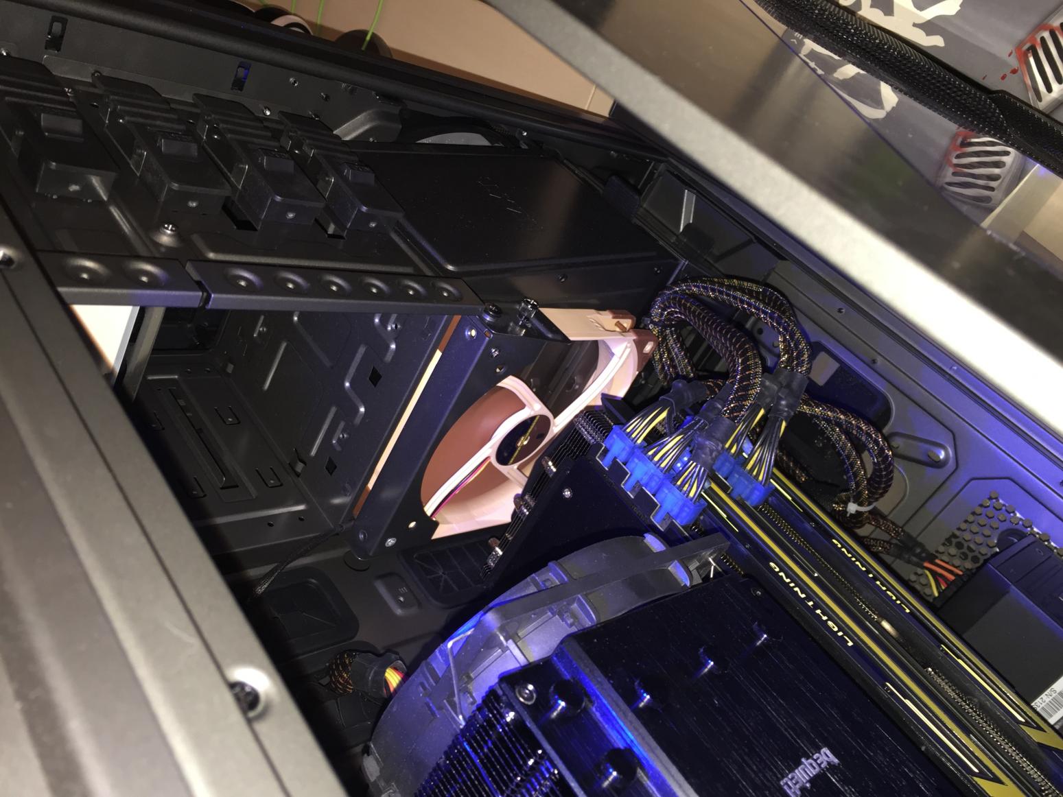

Vorne 1 Lüfter ist wenig für so ein SLI. Geht ein zweiter, einblasender Lüfter vorn einzubauen, der am besten direkt auf die GraKas bläst?
Was sind das für Lüfter, die verbaut sind?
Bläst der Vordere rein und der hintere raus, also herrscht ein ordentlicher ATX-Luftstrom?
Was ist es genau für ein Gehäuse?
Verändern sich die Temperaturen der Karten stark mit geöffnetem Seitenteil?
Alles Sachen, die Du hier mal angeben solltest, um Hilfe bei einem Temperaturproblem zu erhalten, sonst wird es ein Ratespiel, weil keiner weiß, ob das Case schei*e ist.

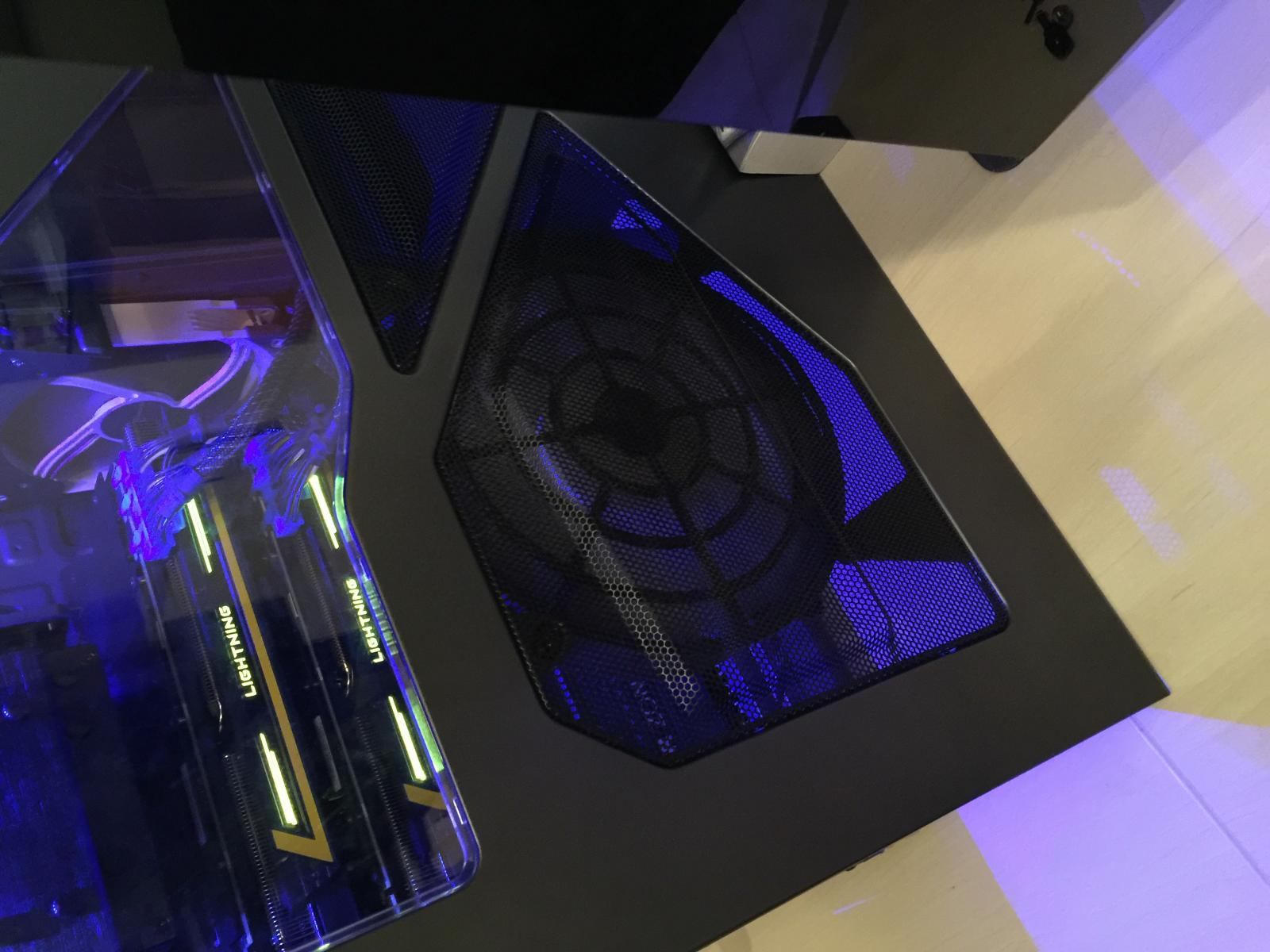

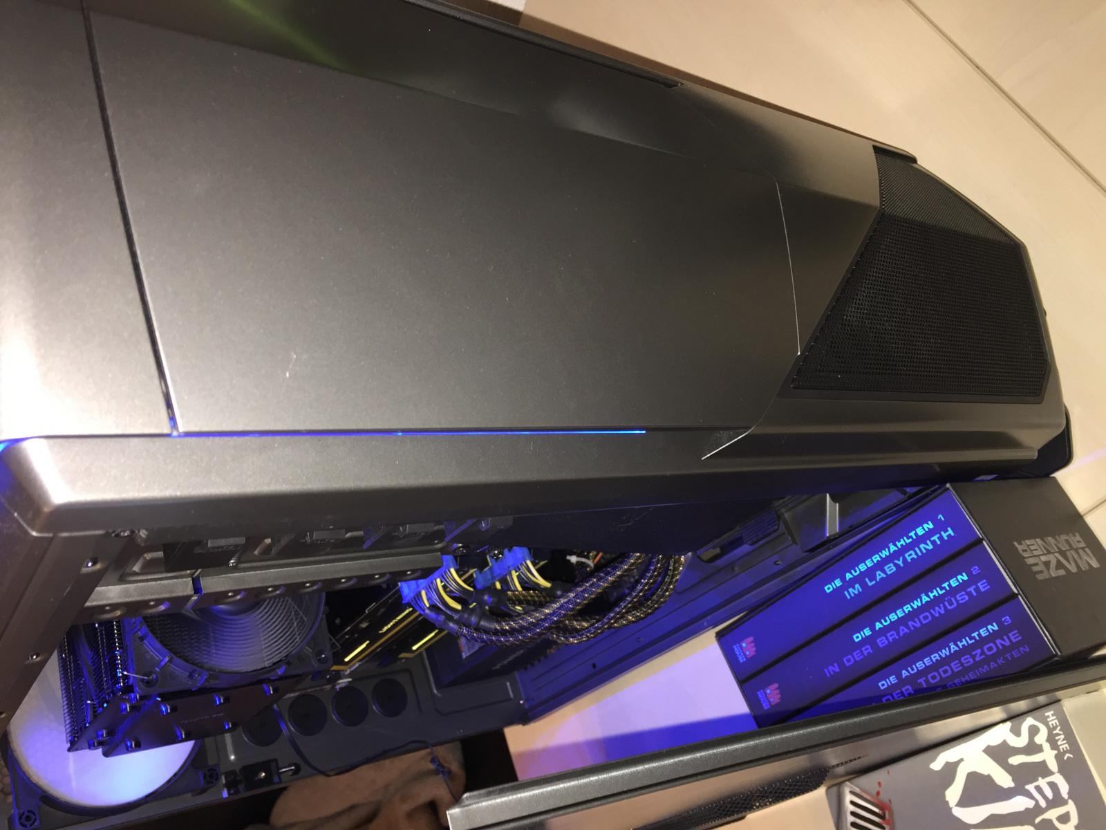

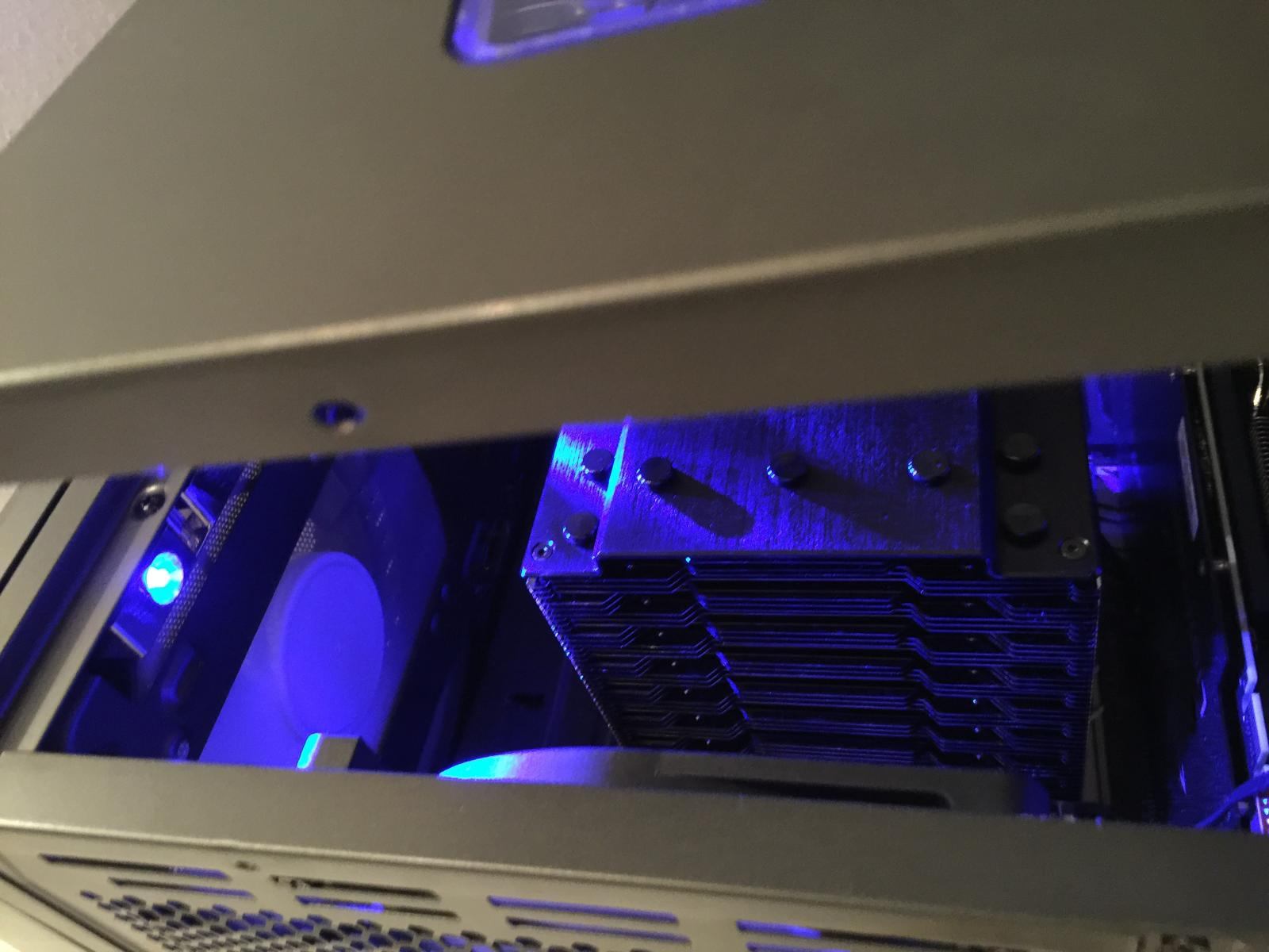

Also ich habe mal ein paar Bilder von meinem PC gemacht. Hoffe man kann es gut erkennen. Wie schon oben beschrieben habe ich einen Phantom Next 820 Gehäuse. Sind aber *nur* 5 Lüfter drin. Einer bläst genau aud die Grafikkarten. Der Vordere und Hintere blasen beide raus. Sowei ich dies beurteilen kann.
Geändert hat sich leider nichts, wenn ich da Seitenklappe aufmache.

Sorry ich hoffe man kann die Bilder tortzdem erkennen. Habe die Bilder schon gelöscht und war zu schnell :wall:
