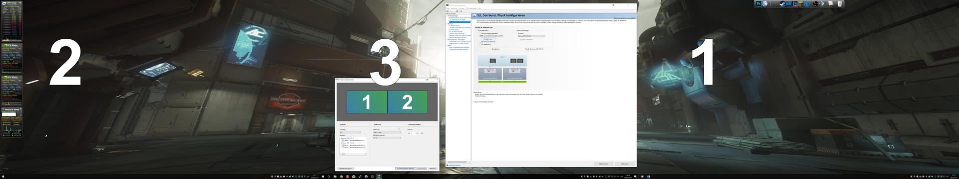

Hier mal ein Bild von meinen Einstellungen.
Ich habe jetzt den Monitor von DVI umgewechselt auf HDMI.
Der erste Monitor ist jetzt per Displayport an der ersten Grafikkarte und der andere per HDMi an der ersten Karte.
Den letzten Monitor habe ich jetzt per HDMI Kabel an die zweite Karte angeschlossen, aber das bringt leider auch nicht den gewünschten Effekt.
Hier mal ein Bild wo man sieht das es bei 2 wunderbar klappt.
