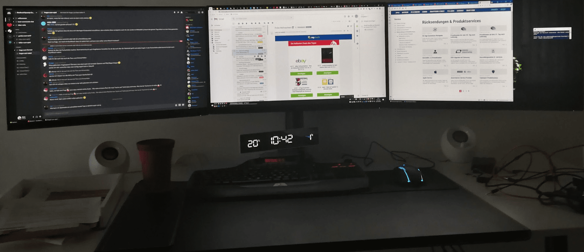

Ich habe dieses Setup:
Ich möchte daran meinen dienstlichen Laptop (Docking-Station: 2x DP + 1x HDMI) und meinen Privat-PC (GTX-1600: 3x DP + 1x HDMI) betreiben (Nicht parallel). Ich möchte deswegen ungern einen KVM betreiben - ein KVM bringt wieder andere Probleme.
Ich dachte an 2 DP Switche.

an meinem Laptop reichen 2 Monitore :)
Den 3. Monitor schließe ich direkt an den Privat-PC
