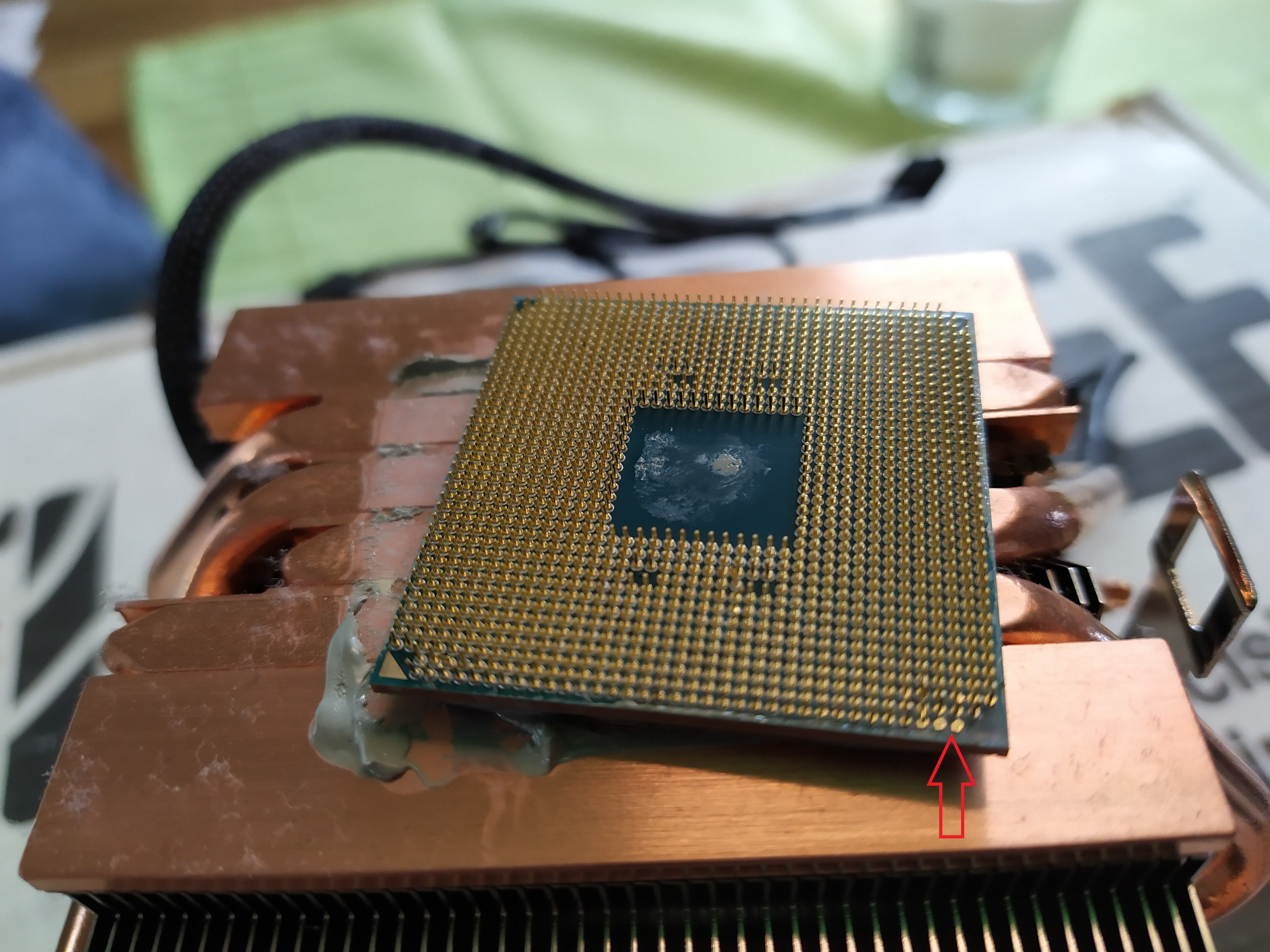

Hallo zusammen,
hab heute voll ins Klo gegriffen...
Bei der Demontage vom Kühler ist die CPU am Kühler kleben geblieben und wurde rausgezogen ohne das der Schlitten geöffnet war.
Lange Rede kurzer Sinn es waren viele Pins verbogen und 2 sind abgebrochen.
Wenn die CPU wieder eingesetzt wird dann macht der Rechner keinen Reaktion, lässt sich nichtmal einschalten. Entferne ich die CPU schaltet er zumindest ein, ergo Problem der CPU.
Im Anhang ist ein Bild der CPU die 2 Pins welche fehlen hab ich markiert.
Kann man da noch was machen oder ist die CPU schrott?

Du musst nur die Pins wieder anlöten, dann wird die CPU laufen.
Oje da muss ich erstmal jemanden finden der das kann, ich bekomme das nicht mehr hin mit meinen Augen/Händen, das ausrichten war schon eine Qual.
Bzw. hab gerade die Pins gesucht die sind auch unauffindbar :cry:
Hier im Forum gibt es Leute, die sowas machen und auch können. Weiß leider gerade nicht wer. Aber forste mal den CPU und den "Hilfe und Problemlösungen" Thread durch. Da wirst Du vielleicht fündig.
Viel Glück!
PS: Hattest Du die originale WLP des Kühlers drauf?
Ich ersetze die mittlerweile immer durch andere, nachdem mir auch schon eine CPU hängen geblieben is.

WLP hatte ich bei der Montage auf Artic MX2 gewechselt, das Zeug klebt wie Hühnerkacke :(
Früher gab es den User @ubi , den man mit Reparaturen betrauen konnte. Weiß aber nicht, ob er hier noch aktiv ist.
Der macht das noch, das Anlöten dürfte an der Stelle (Rand) kein so großes Problem darstellen,
Unter Umständen brauch er aber eine andere AM4 CPU als PIN Spender, der Pin-Doctor wird sich schon noch bei Dir melden.
nächstes mal anwärmen und nicht bei minusgerade machen. nach fest kommt wie immer ab
Zu spät;hat der TE schon selber gemerkt....
und weniger WLP. da ist ja nen richiger haufen neben dran.kein wunder klebt alles

Auf jeden fall im Sockel schauen ob die Pins noch drinn stecken, mit einer kleinen Lupe schauen wenn die Augen nict mehr so wollen, spreche aus erfahrung 8-)
Nicht nur anwaermen, auch den Kuehler moeglichst abdrehen. Da ist man auf der sicheren Seite.

WOW sieht wie Neu aus (y) :geek:
Verstehe nicht so recht warum AMD an den Pins festhält und nicht auch in den Sockel verbannt.Gibts dazu Aussagen?Ich habe letzt meinen 3700X mit LM bezogen...das war eine Tortur.Gut, war auch das erste Mal,aber halt...Mainboard war eingebaut.Nur gut,dass ich das Plastik Schiffchen vom Prozzi noch zur Hand hatte.Der Umgang mit den Intels is wesentlich einfacher.
OT gute Arbeit.Sofern ja das Gold am Sockel nicht mit abgebrochen ist,soll es für Geübte recht einfach sein mit Spender Pins das wieder zu löten.Ich könnts nicht :P
