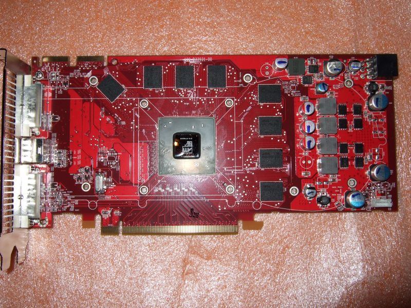

ich habe heute mit dieser Karte einen Fehlgriff getan. Mein EK-Wasserkühler passt da leider nicht drauf. Hätte den Thread mal vorher lesen sollen. :-[
Also muss eine Neue her und bevor ich nochmal denselben Fehler begehe frage ich lieber nach ob jene Karte dem Referenzdesign entspricht? Das ist nämlich die Einzig verfügbare.

Hi, weiß einer von euch ob dir HIS IceQ3 (die Standard und nicht die Turbo) im Referenzdesign gefertigt ist? Ich hätte nämlich gerne eine Karte auf die der Watercool GPU-X2 passen wird.
Welche 3870 sind noch im Referenzdesign gefertigt?
Danke und MfG Antalos :)
ja ich habe die turbo die ist auch Referenz design jedenfalls passt der EK wasserkühler drauf. jede 3870 ist doch Referenz

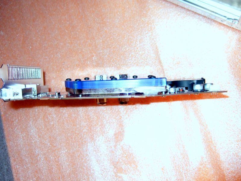

Habe gerade HD 3870 MSI-OC mit EK Waterblocks zusammen gebaut.
Morgen komen Bilder
das will ich mit meiner his auch machen hoffe die temps sind gut
Hab gestern meine MSI HD3870-OC mit dem EK Waterblock zam gebaut und die Temps sind sehr gut hab im IDLE 40°C und bin sehr zufrieden.

Einige Bilder MSI-3870 OC mit EK Waterblocks. Temp Idle 30° mit Wassertemp von 25,6°.
