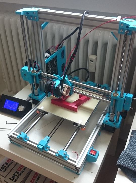

Dann kann ich hier meine Optimierungen auch mal vorstellen... Ausgangsbasis war bei mir ein Anet A8, davon ist aber nichts mehr übrig geblieben. Habs erst mit Verbesserungen versucht, aber das gibt keinen. Deshalb erfolgte der Umbau auf 12mm Wellen mit Sinterlagern und AM8 (4020er Aluprofile) Rahmen. Außerdem hab ich einen Titan Aero Klon verbaut, der das Gewicht auf der X Achse halbiert hat (650g -> 350g). Dazu kam noch ein MKS Gen 1.4 mit TMC2100 und einem Stepup, der die Treiber mit 40V versorgt. Außerdem noch neue 1.7A Motoren für die X und Y Achse mit geringer Induktivität (2.8mH). Das Monster sieht derzeit so aus:

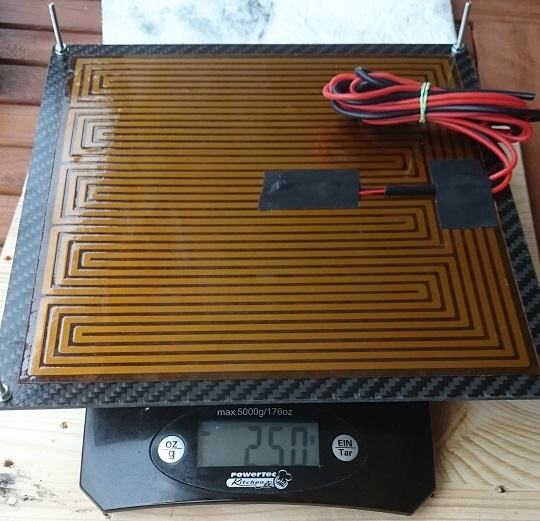

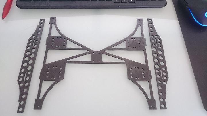

Als nächstes kommt nun das Bett dran. Derzeit hab ich das originale 3mm Alubett und den originalen H-Träger verbaut. Das Alubett wird durch 2.5mm CFK mit Kapton Heizmatte ersetzt (400g -> 250g) und der H-Träger durch eine 2.5mm CFK Konstruktion (250g -> 70g). Das spart am Bett insgesamt 750g ein, weil die 3mm Glasscheibe zusätzlich durch 0,8mm FR4 ersetzt, die Linearlager von LM8UU auf Singerlager getauscht und die Gehäuse durch gedruckte ersetzt wurden.
Das neue Bett und der neue Träger:
Die Kapton Heizmatte musste ich etwas länger suchen. Die stammt vom Händler Makershut und wiegt inklusive Kabeln+Klebefilm in 200x200 satte 63g. Ist für 24V und 150W Heizleistung ausgelegt, für 12V gibts dort leider nix passendes. Andere Formate (rund für Delta und rechteckig) sind auch verfügbar. Der freundliche Chinese (Aliexpress) hat zwar einige Kapton Heizmatten im Angebot, aber meist ne Mindestbestellmenge von 5 oder 10 Stück - und die brauche ich ja nicht ;)

Das ist im Prinzip ein komplett überarbeiteter AM8 (AM8 - Metal Frame for Anet A8 by pheneeny - Thingiverse). Den horizontalen Y Riemen (AM8 - horizontal Y Belt Upgrade by DruckiMCDruck - Thingiverse) und mein Z Upgrade auf 12mm (AM8 - Z 12mm upgrade by DruckiMCDruck - Thingiverse) hab ich auf Thingiverse hochgeladen, siehe Links :)
Ja, ich halte nichts davon einfach nur Dinge ohne Nachzudenken nachzubasteln... Meist kann man noch was verbessern oder bestehende Fehler/Schwächen ausmerzen. Wenn man genau hinschaut, dann erkennt man auch den 40mm Noctua am Coldend... Ist der NF-A4x10 FLX. Das klappt mit Fullmetal Throat wunderbar.
Was man halt merkt ist, das am Standard A8 die Beschleunigung bei 400mm/s² gedeckelt ist. Am verbesserten A8 gingen dann 800mm/s² halbwegs gut mit Marlin 1.1.8 und nun am AM8 gehen 2500mm/s² ohne Probleme... Wahrscheinlich kann ich sogar noch auf 5000mm/s² verdoppeln, ohne das es den Rahmen groß interessiert. Das Ende der Fahnenstange ist noch lange nicht erreicht und wird mit dem neuen Bett hoffentlich weiter nach oben verschoben :d
