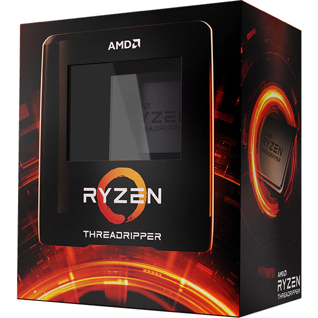

3800 € ?
= Threadripper !
Kauf was geht, solange man Threadripper Platform hat, kann man auch mit kleinem 24 Kerner einsteigen und in 1,2,3 Jahren immer noch n 64 Kerner Threadripper 4000 ?!/256GB Ram und soviele Geforce 50x0 einbauen wie das Portemonaie hergibt.
Grobschuss ;
Threadripper 3960x - 1400 €
Mainboard deiner Wahl zwischen 400 € bis 600 € - soviele TRX4 gibs nicht.
32 GB 4x 8GB - 250 € ?! - persönlich bevorzug ich Kingston, hatte Corsair, nagelneu 4x 16GB und ein 16GB hatte 8GB wenns kalt war, wenns warm wurde 16.... kein scherz = wtf ?!
Netzteil - 100 € - Bequit, sind gut, laufen, halten, wenn sie abrauchen gehn nur die Netzteile drauf, ohne den Rechner in den Tod zu reißen.
Rest-Geld für was man halt braucht. Gehäuse, Festplatten, Lüfter, DVD laufwerk ?! - falls amn sowas noch braucht. Meins hat sich mittlerweile totgestanden.
Papst Lüfter leben meist länger als der gesamte Rest des Rechners.
Festplatten nach wahl !? Speed oder Storage ? Raid oder egal ?
1TB Samsung Evo Plus kost 200 €
Bleiben ja gefühlt noch 800 € für Grafikkarte, wenn man sie denn überhaupt beim Rendern braucht/einsetzen will
Geforce 3080 kommt auch die Monate - evt sogar erstmal einfach gar keine kaufen und in ein paar Monaten zuschlagen.
Nicht das man ja die Jahre das Threadripper System noch mit weiteren tausenden von Euros in ganz andere Spheren aufrüsten kann.
(Siehe mein System ; auch mal ganz klein mit einem Xeon E5-2603v3 und 8GB mit ner Geforce 760 angefangen)

Dann schau dir nochmal meine Zusammenstellung aus #30 (CPU und GPU) und den Link aus #10 an:
Die Alternative mit Threadripper wäre dann sowas:
Wenn du dich für eine Kombination aus CPU und GPU(s) entschieden hast, kann man über den Rest der Hardware sprechen.
Würde es beim Board nicht auch ein Strix oder ein Taichi tun? Das Zenith find ich ein wenig übertrieben.
