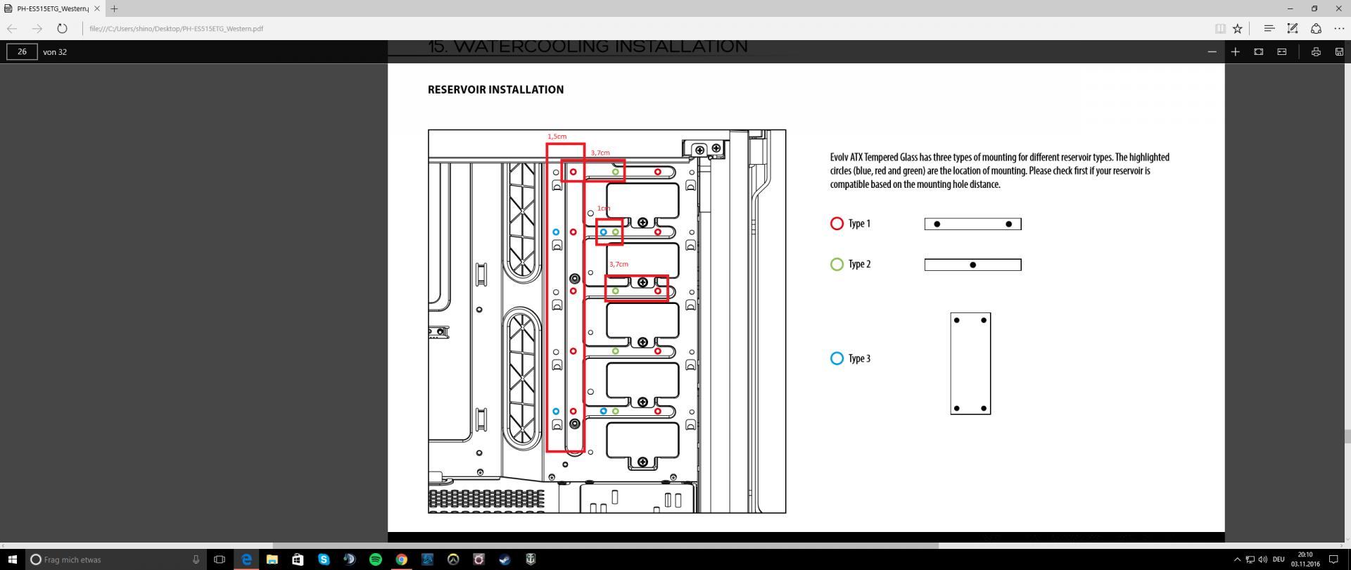

http://www.phanteks.com/assets/manuals/PH-ES515ETG_Western.pdf - Seite 26
Könntest du mir nen Gefallen tun und mal messen wie groß die Lochabstände (Horizontal) sind?
Genaue gesagt ob es dort zwei Löcher gibt, welche zwischen 3,5 und 2,5 cm Auseinander liegen? das shcient so etwa der einstellbare bereich von der Aqualis Eco Halterung zu sein :)
Ich hab mal gemessen. In der höhe liegen die Bohrungen 5,2cm auseinander.
Perfekt dann sollte unten zwischen dem roten dem rechten blauen also ~2,7cm sein, dann sollte der Aquualis ohne Modifikationen passen! Danke dir!!
