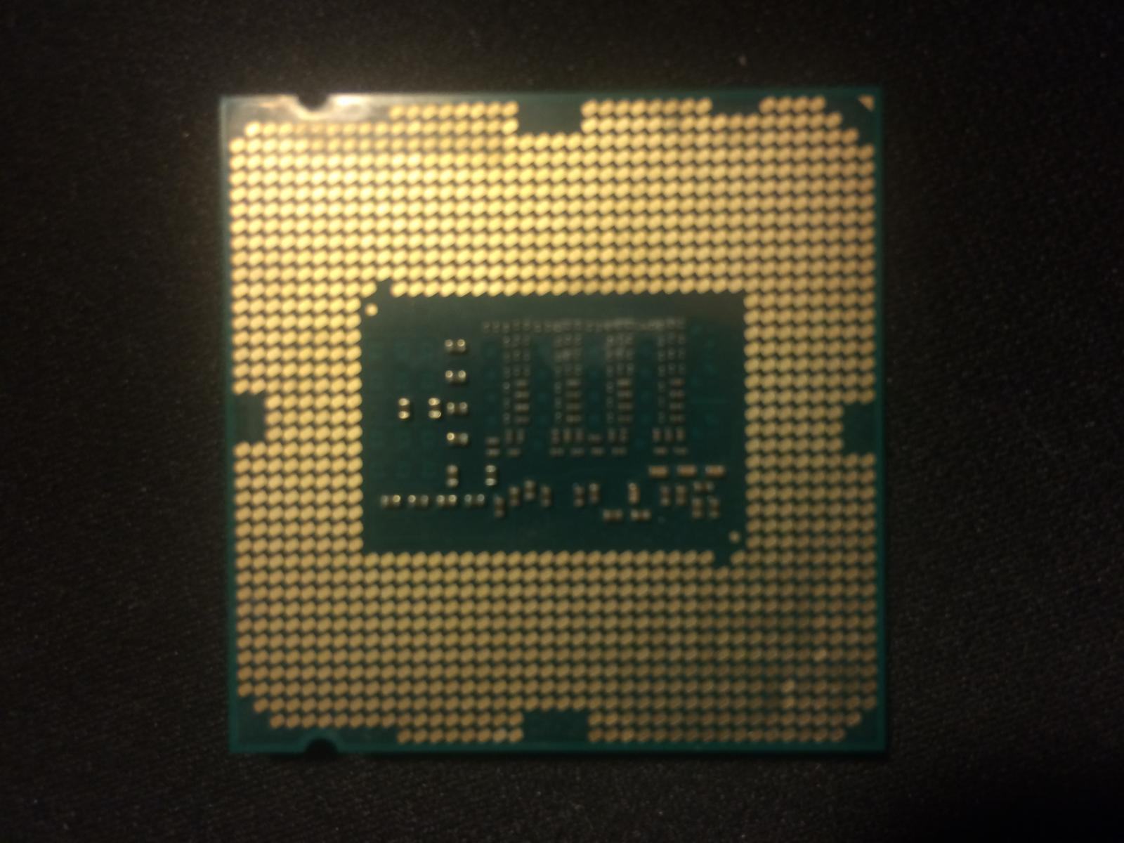

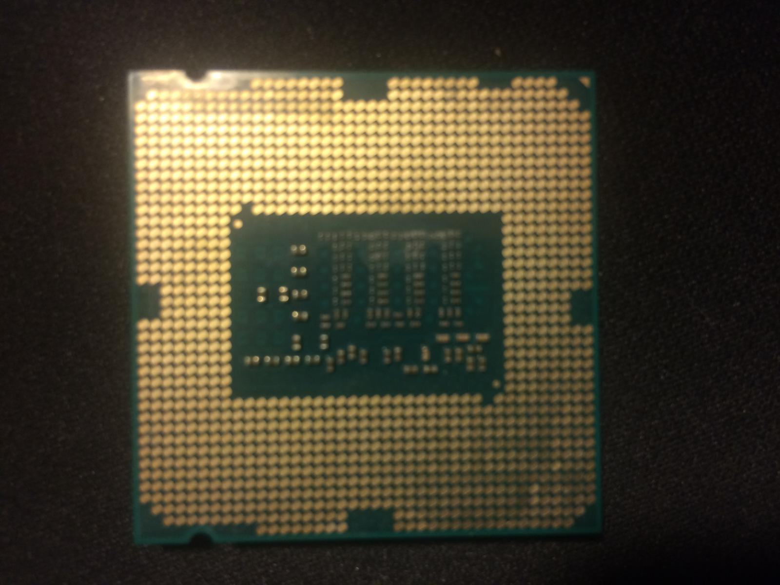

Die Kontakt-Pads der CPU auf Verfärbungen kontrolliert ?
Die Pads mal mit Isopropanol reinigen.

Subd das in der Mitte und oben links ernst zu nehmende Verfärbungen?
Vor allem in der Mitte sieht nicht so aus wie es soll....oder?
