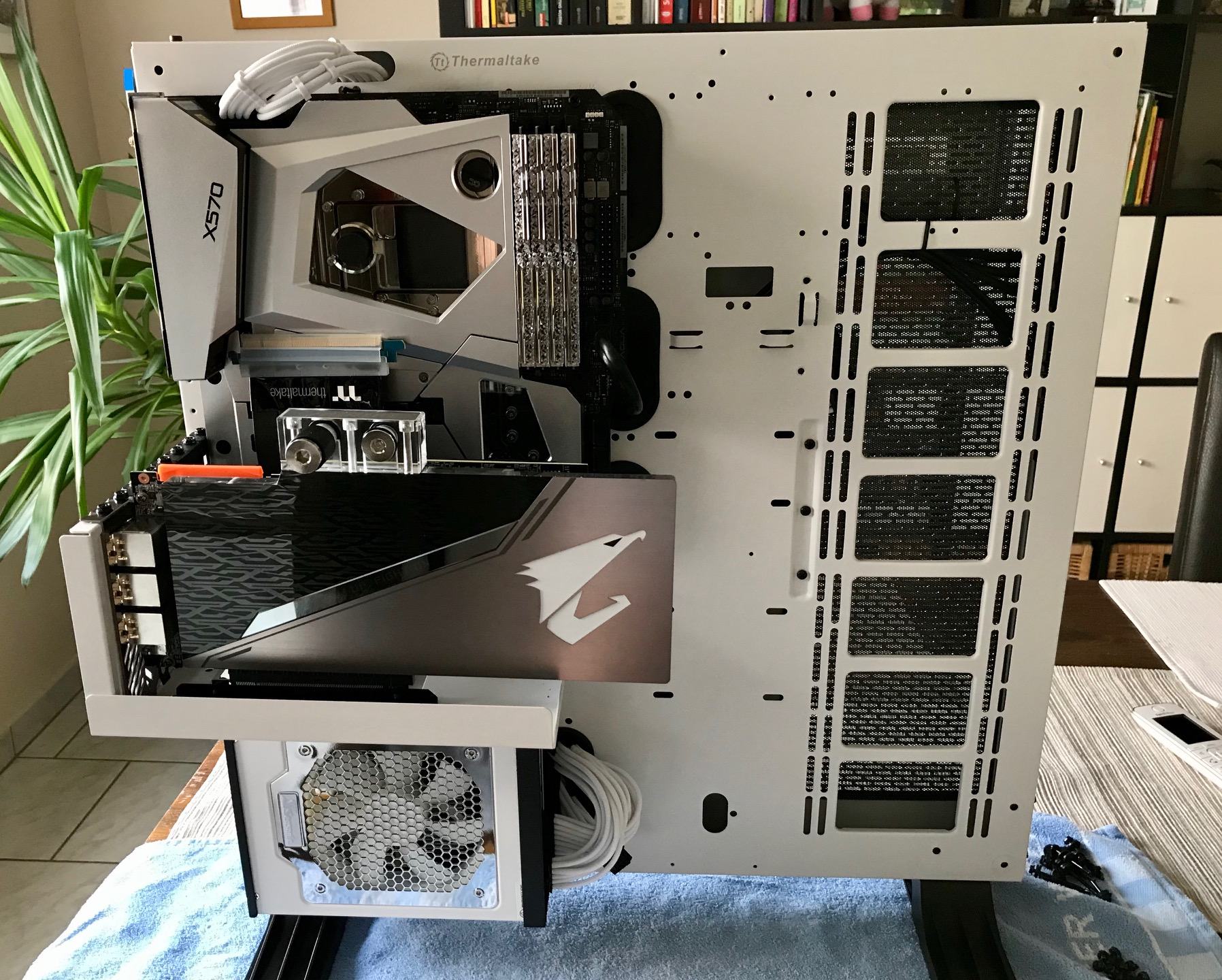

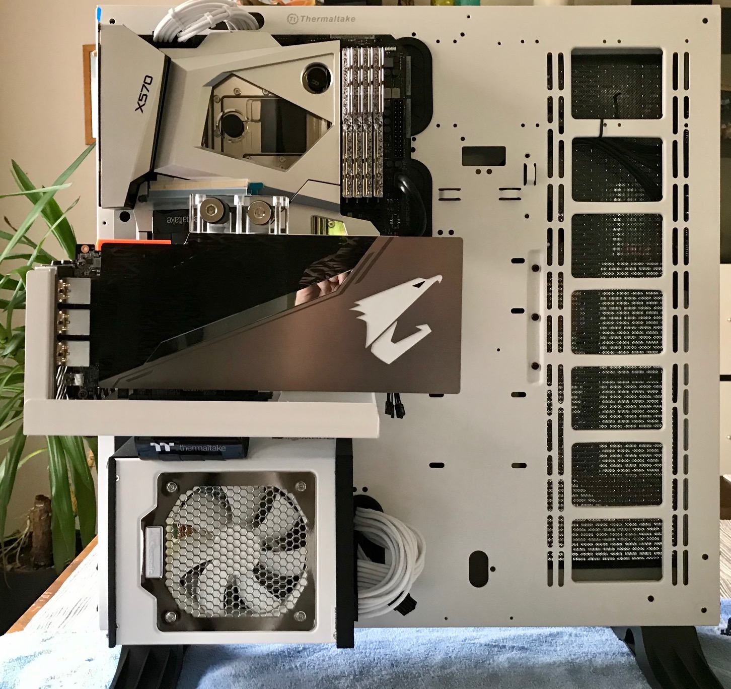

Hier mal auf die schnelle ein paar aktuelle Bilder vom P5.
Sieht klasse aus.
