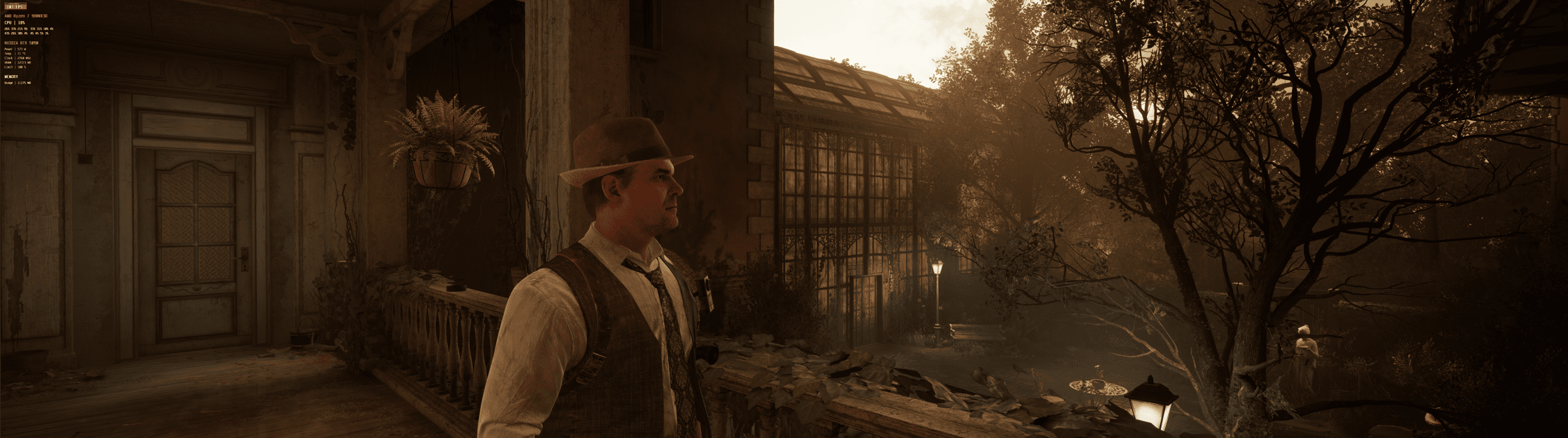

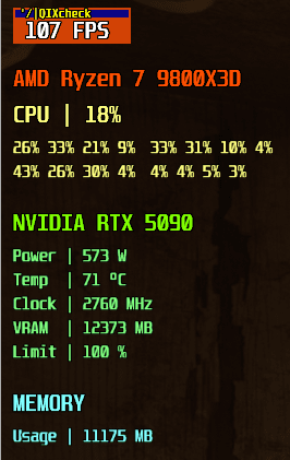

Noch ein paar Beispiele, wenn ich den Samsung von 240Hz auf 60Hz stelle, läuft die Karte einwandfrei, hier mal ein verkleinerter DLAA Screenshot Alone in the Dark, wo die Karte zu 100% ausgelastet ist. Sobald ich auf native Auflösung auf 120Hz oder 240Hz, gibt es Blackscreens.
Habt ihr mal zwischen DP und HDMI gewechselt?
Anhang anzeigen 1072749Anhang anzeigen 1072750
