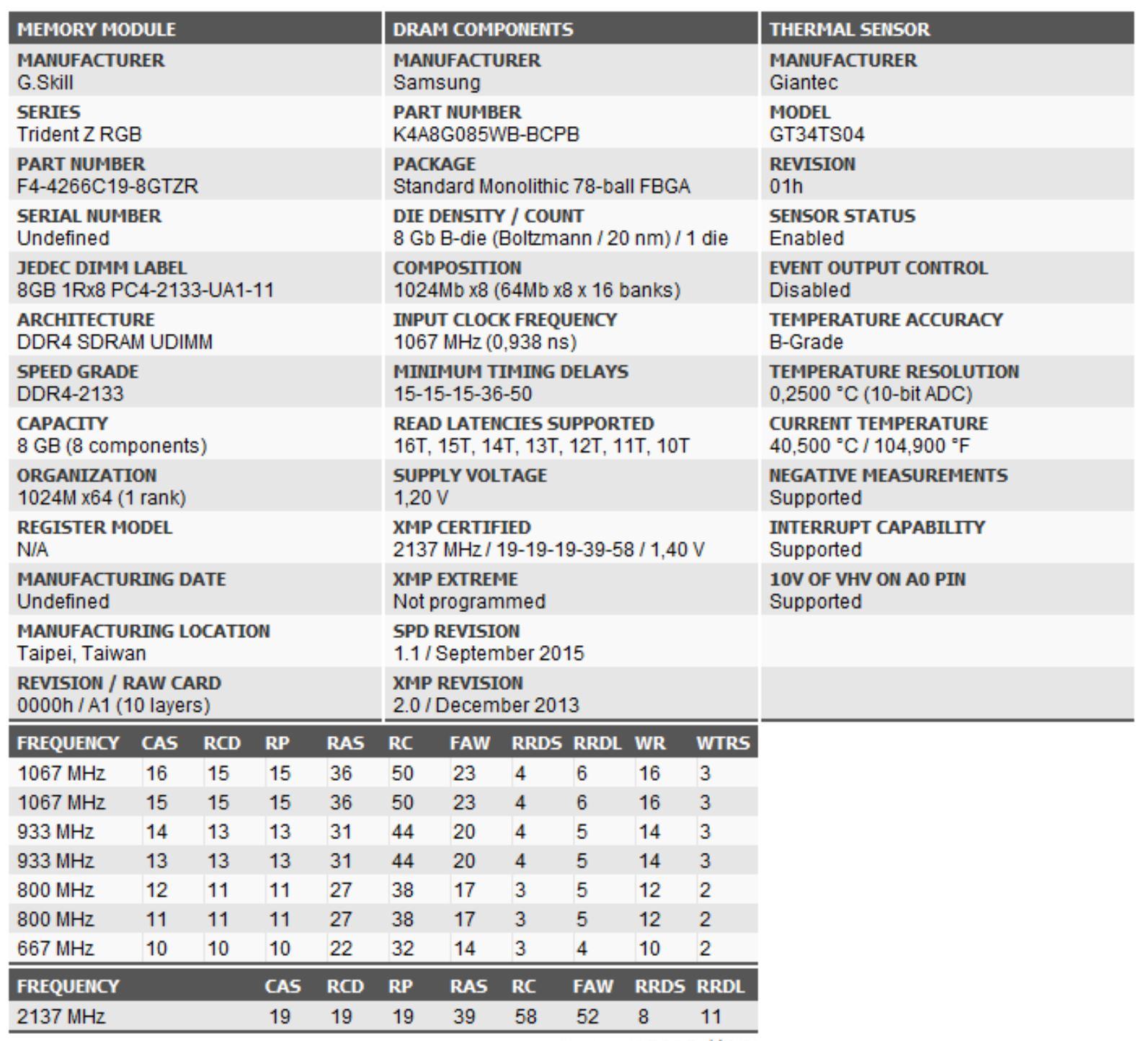

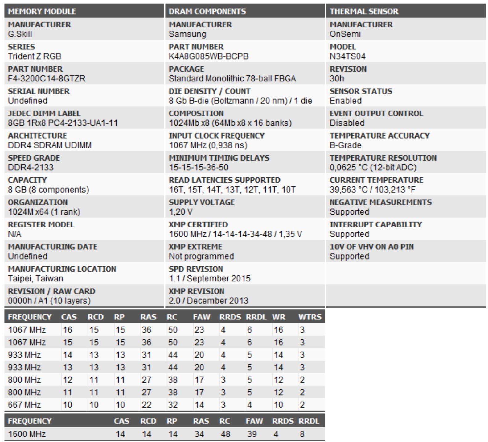

  • 2 x 8 GB DDR4-4266 CL19 + 2 x 8 GB DDR4-3200 CL14 (B-Die, 32 GB)

Beim RAM wäre es cleverer gewesen das alte Kit zu verkaufen und das 2 x 16 GB zu gehen oder wenn man Vollbestückung möchte auf 4 x 8 GB. Ich meine, dass Ryzen 5000 mit Vollbestückung ein wenig besser laufen.
Kits zu mischen funktioniert selten gut, weil da viel zu viel getüftelt werden muss und es letztendlich nicht garantiert ist. Ansonsten sind 32 GB insgesamt mit 3800 CL14 möglich, nur mit deinen beiden Kits wird das wohl eher nichts.
Die Ram erweiterung war natürlich so nicht gut, wenn man wirklich RAM OC betreiben will sollte man auch möglichst identische oder noch besser gleich nur 2 Module verwenden 4 Module sind im OC eigentlich immer problematischer.
Das aber bei so einer Kombie (2 x 8 GB DDR4-4266 CL19 + 2 x 8 GB DDR4-3200 CL14) du ein vernünftiges OC hinbekommst wäre schon fast ein Wunder.
Das habe ich auch versucht, allerdings hat selbst als ich auf 120 runterging keiner zugeschlagen, die wollten meist so maximal 80 € bezahlen. Das Kit steht zB gerade für 169 drin, kostete früher aber deutlich mehr. Jetzt habe ich ein nagelneu versiegeltes 3200-14 Kit ffür 80 bekommen, wichtig war mir B-Die damit beide kompatibel sind.
Die Performance ist selbst jetzt minimal gestiegen trotz "nur" 3200. Ich komme auf etwa 50 K im AIDA und 75 ns, was für Zen 1 verdammt gut ist. Anpeilen würde ich so 60 K und 60ns mit einem Zen 3. RAM-OC soll sein, Rekorde brechen will ich damit nicht. Er soll vor allem die maximale Performance liefern. Denkbar wären 3600 CL14 oder 3800 CL16, was doch beide Kits schaffen sollten, es sind beides definitiv B-Dies.
Verschiedene Kits sind nicht untereinander kompatibel. Nur weil sie B-Die sind, sind sie nicht passend.
Du wirst da sehr viel ausprobieren müssen und wahrscheinlich nie annähernd die Leistung bekommen, die ein komplettes Kit geben würde. In meinen Augen Zeitverschwendung die Kits zu kombinieren und auf 3600/3800 mit relativ straffen Timings zu hoffen.

Ansonsten sind die ersten Ryzens absolute Zicken gewesen was RAM Vollbestückung angeht. Hier dann noch mit unterschiedlichen Kits zu arbeiten macht die Sache interessant.
Aktuell schiele ich selbst darauf meinen 3800X mit dem kommenden 5800x 3D zu ersetzen -wenn die Performance stimmt- und eventuell mehr RAM zu spendieren, da meinen VMs die Luft ausgeht.
Bei den 5000er CPUs funktioniert eine Vollbestückung in vielen Fällen eher, als bei den vorherigen Generationen, trotzdem würde ich zusehen nur zwei RAM Module in meiner Maschine zu verbauen.
Diese Konstellation lässt sich nach allem was ich hier im Forum gesehen habe immer einen Hauch besser beim OC handlen.
