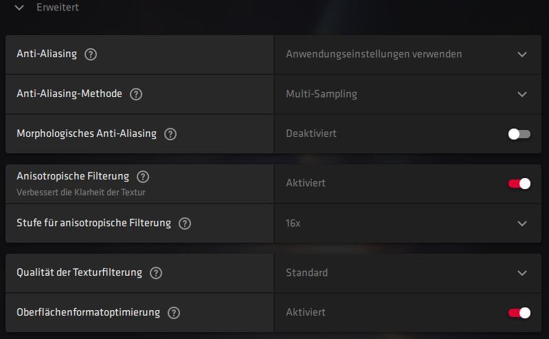

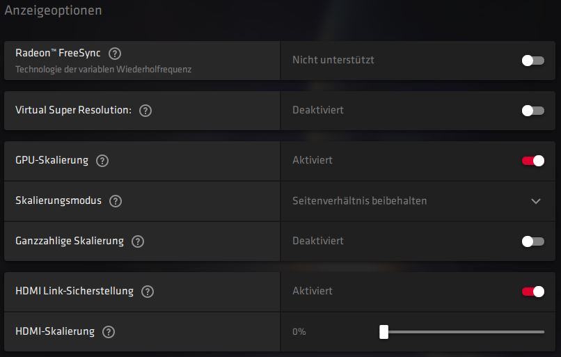

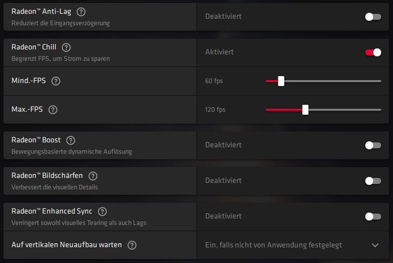

Radeon Software öffnen (Rechtsklick auf Desktop), dann oben rechts auf das Zahnrad klicken (sieht aus wie das bekannte Symbol der Windows-Einstellungen).
Grafik-Menü: -alles deaktivieren inkl. Enhanced Sync, Radeon Chill und die normalen VSync-Einstellungen kann man vornehmen
-anisotropischer Filter und andere Optionen in den Erweiterten Einstellungen im Grafik Menü können angepasst werden
Anzeige: GPU-Skalierung ohne Ganzzahliger Skalierung hat sich hier bei uns bewährt, ist aber vielleicht kein Muss.
Allgemein: Wie schon oft empfohlen wurde, sollte hier unbedingt das Ingame-Overlay deaktiviert werden, wir deaktivieren zusätzlich den Upgrade-Advisor.
Da mit den Einstellungen und den oben genannten 2 Treiber-Versionen alles läuft, wurde, wie bereits gesagt, eine Installation noch älterer Treiber oder eine Installation ohne Radeon-Software nicht nötig.
