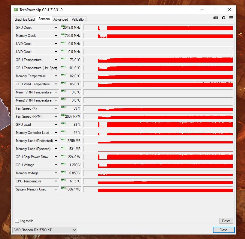

Kurze blöde Frage: Ich habe eben Gears Tactics angeschmissen. Einstellungen auf "hoch", Auflösung 2560x1440.
Mehr oder weniger direkt beim Start drehen die Lüfter auf Hochtouren die Temperaturen für meine Nitro+ sehen so aus:
Ist das normal? Der Rechner wird extrem warm und die Lautstärke ist unerträglich.
Case ist ein NZXT 510 mit zwei 12er Lüftern in der Front, die für frische Luft sorgen und zwei 12er Lüftern, die hinten, bzw. oben die Luft wieder rausblasen. Ich dachte, das würde eigentlich genügen.
Gruß
Gidian
