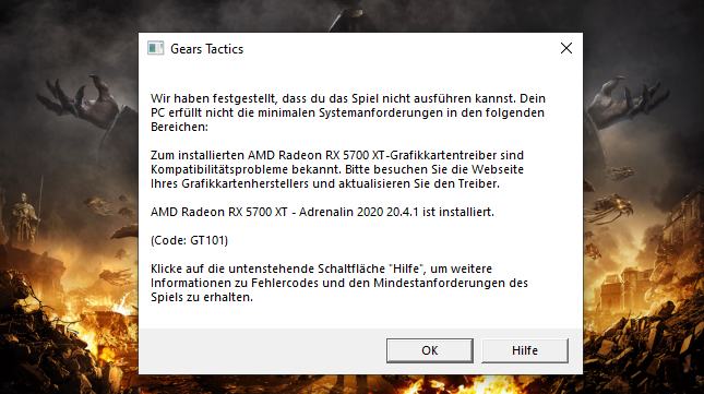

EDIT: Interessant. Jetzt bekomme ich von Gears Tactics beim Start eine Fehlermeldung, kann das Spiel aber trotzdem starten. Und auch bei mittleren Einstellungen drehen die Lüfter durch und die Temperatur schießt nach oben.

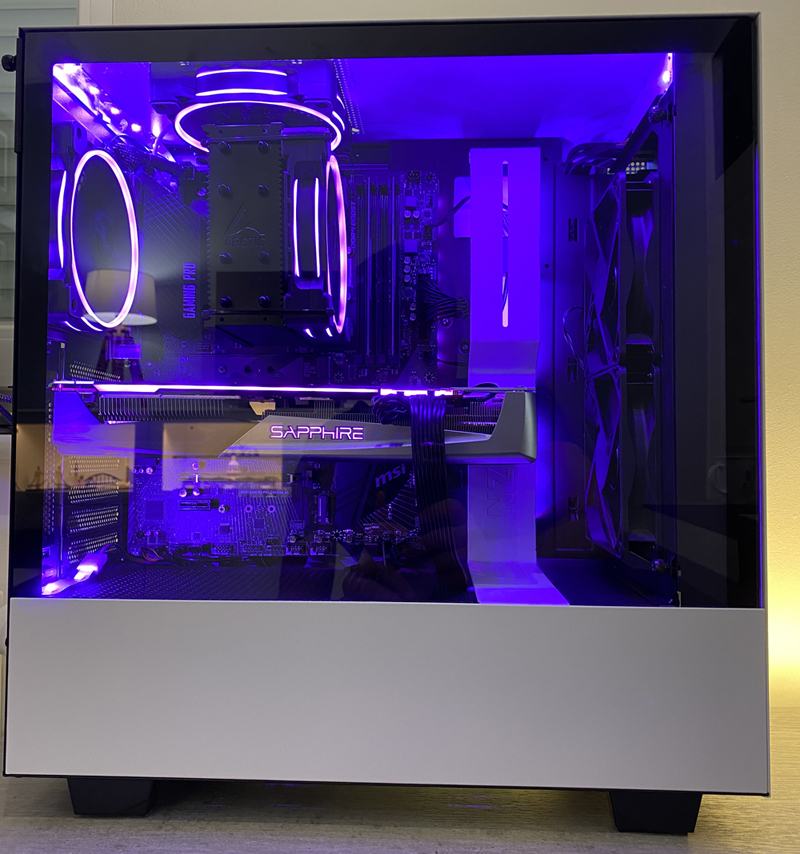

Wie hoch ist denn deine Gehäuseinnentemperatur? Könnte es sein das es bei dir zum Wärmestau kommt und die GraKa nur warme/heiße Luft ansaugen kann? AMS Karten sind zwar etwas wärmer als Nvidia, aber 96 Grad erscheint mir etwas arg hoch.
Puh, gute Frage. Kann ich dir gar nicht sagen. Vielleicht hilft aber ein Foto, um den Airflow zu zeigen:
Die beiden vorderen blasen rein, die anderen raus.
Ich habe eben spaßeshalber mal das Glas abgenommen und mit offenem Case gespielt. GPU und Memory Temperature sind ziemlich konstant bei 70°C, der Hotspot bei kostanten ca. 95°C.

95 Hot Spot ist schon recht viel, ich liege zwischen 80 und 85. Ich vermute auch, dass sich bei dir die Wärme staut und nicht richtig abgeführt wird (vermutlich ist die Seitenwand bzw. Scheibe bei der GPU ordentlich warm nach einer Zeit).
Übeltäter ist meiner Ansicht nach meistens der CPU Luftkühler, der heizt ordentlich mit. Das war auch der Grund, weswegen ich damals auf eine AIO umgestiegen bin, die Temps im Case und der GPU haben sich deutlich gebessert (über 10 Grad). Das die Wärme immer nach oben steigt ist aufgrund der Verwirbelungen nicht immer gegeben. Es hilft auch ein Lüfter unter der GPU (also vom Caseboden zur GPU blasend). Ansonsten habe ich oben 2x 140er, unten und hinten jeweils ein 140er. In der Front sitzt der Radiator saugend mit 3x 120ern. Alle Lüfter drehen mit max 1000 u/Min und sind daher fast lautlos.
Mit einer 2070 Super wird es vielleicht etwas besser, aber das Problem kann weiterhin bestehen bleiben.
Beim letzten Versuch gestern Abend hatte ich das Gehäuse ja geöffnet und trotzdem einen Hotspot von konstanten 95 Grad.
Aber grundsätzlich hast du Recht. Das Glas wird warm. Am meisten im Bereich zwischen CPU-Kühler und hinterem Case-Lüfter. Allerdings ist der CPU-Kühler nicht merklich erwärmt und die CPU blieb beim Spielen bei etwas über 40 Grad.
Unter der Grafikkarte kann man keinen Lüfter montieren. Ich habe vor dem Kauf aber auch keine derart negativen Berichte über das Case gelesen. Und meine erste 5700 XT Nitro+ hat im gleichen Case auch nicht für so einen Krach gesorgt. Entweder liegt es am Spiel oder die Karte ist nicht Ordnung. Jedenfalls schicke ich sie nun zurück, bevor es dafür zu spät ist. Allerdings brauche ich dann schnell Ersatz.
