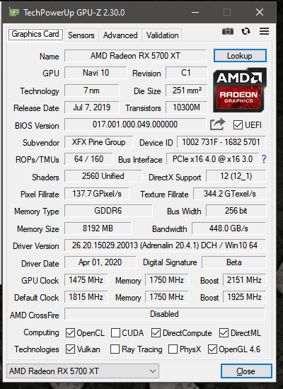

was mich noch wundert ist was der Treiber mit den BIOS Daten macht. Im Normalen BIOS ist bei mir 2200 Mhz hinterlegt, der Treiber hat da immer 2110 Mhz daraus gemacht, jetzt beim SilentBios genau das gleiche, es sollten 2150 Mhz sein, der Treiber gibt hier wieder 2110 Mhz als Vorgabe. Wer weiß was der Treiber noch so nicht aus dem BIOS korrekt übernimmt.
Was mir aufgefallen ist, mit dem aktuellen Treiber:
Die OC Einstellungen, die im Treiber gemacht und gespeichert wurden, werden in GPUZ unten in der Übersicht nicht mehr angezeigt, hat das auch jmd?
Bei mir wird es in GPU-Z richtig angezeigt
Bei mir nicht, OC wird nicht mehr angezeigt:
Woran könnte das liegen?

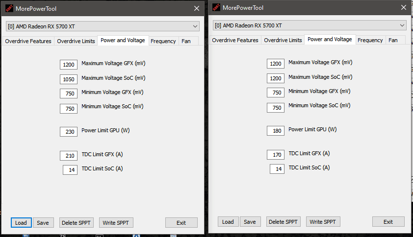

Beim BIOS von Kothie ist mir aufgefallen das dessen Maximale SOC Spannung mit 1200 mV angegeben ist, also wie beim Ref Design. Wenn ich das bei meiner Karte mit dem MPT ändere, kann ich bis zum nächsten Neustart ohne Abstürze spielen, erst am nächsten Tag habe ich dann wieder welche. Dann ändere ich es wieder, starte den Rechner neu und habe den ganzen Tag wieder ruhe.
Hier noch mal ein Bild, Links ist mein BIOS und rechts das von Kothie
Bei GCN und Polaris, vermutlich auch Vega, war das architekturbedingt. Bei Navi ging der Speichertakt im Multimonitor im Idle mit den Treiber vor der Arenalin 2020 Edition schön auf 200 MHz runter.
Bei Techpowerup steht die SoC-Spannung mit in der Detailansicht des jeweiligen BIOS. Es scheinen fast durchgehend alle 5700 XT und non-XT eine SoC-Spannung von maximal 1,05 V anzulegen, einzige Ausnahmen sind die Asus Strix und das Referenz-Modell.

Das mit der SOC Spannung habe ich schon mal in diesem Post erwähnt, nur scheinbar klappt es wohl nicht bei jedem. Die Probleme werden dann wohl vielfältiger sein.
Kann ich so nicht bestätigen, meine Powercolor Red Devil 5700XT hat ebenfalls 1,2V bzw. genau genommen 1.196V.
