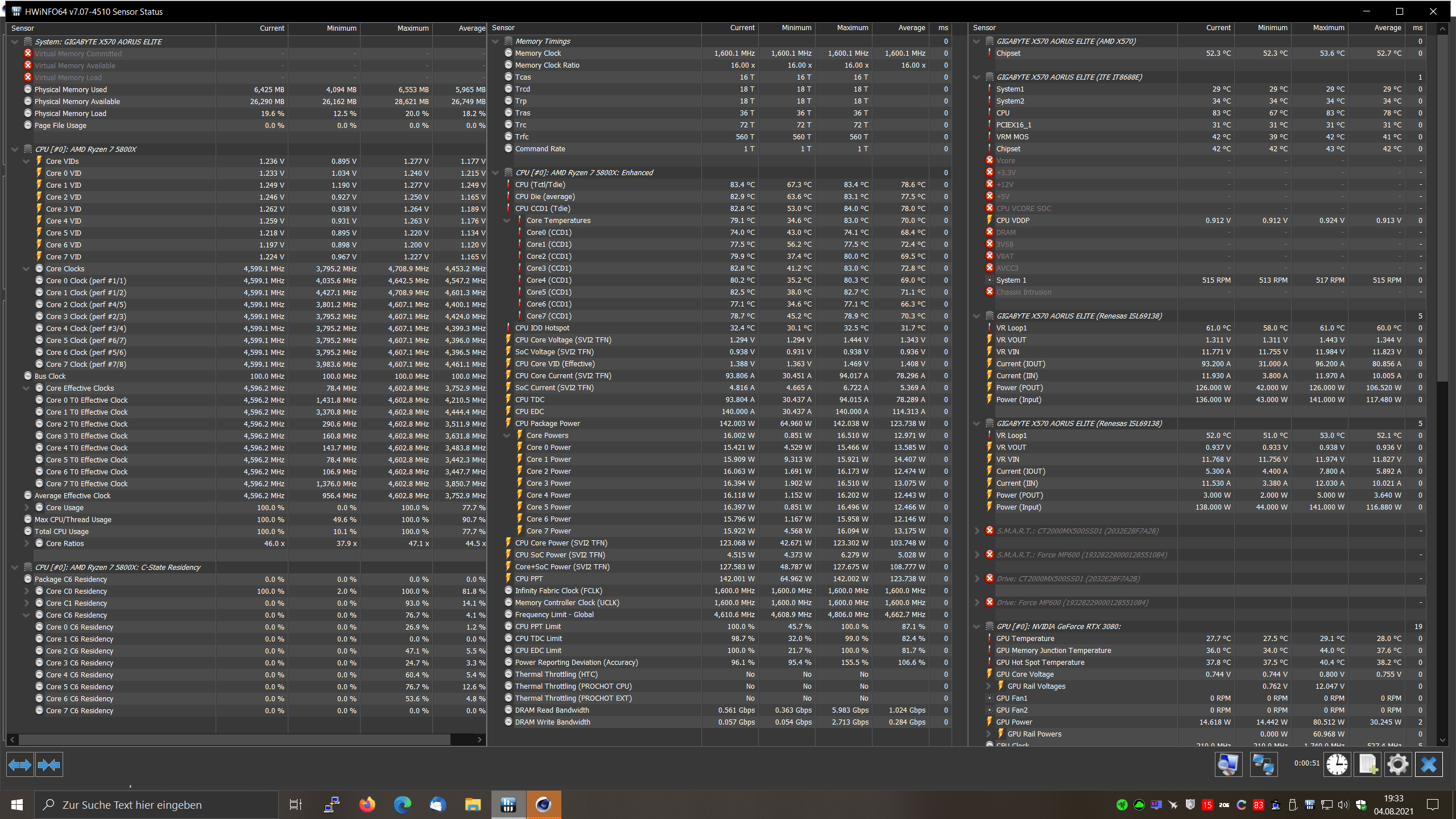

ich habe meinen alten Ryzen 3700x durch einen 5800x ersetzt. Als Mainboard nutze ich das Gigabyte Aorus Elite. Soweit läuft auch alles, einzig die Temperaturen während cinebench 20 sind mir viel zu hoch.
Mit pbo=disabled, alles andere auf auto erreich ich 87°C im Cinebench 20 Multi. Wassertemperatur dabei=32°C, Durchfluss=96l/h. Verglichen mit dem computerbase Test zu Kühlern scheinen die Temperaturen relativ normal zu sein.
Ein Freund hat eine AiO WaKü und ebenfalls mit einer 5800x nur 72°C. Die Spannung in HWinfo sind dabei fast 100mV höher als bei meiner CPU. Wie lassen sich solch große Abweichungen in der Temperatur noch erklären? Ist das wirklich Serienstreuung?
CPU Kühler ist bei mir ein Alphacool XPX, Wärmeleitpaste Thermal Grizzly Kryonaut, 1x360er+1x240er Radiator. Ich habe die Wärmeleitpaste bereits 2mal neu aufgetragen, ohne nenneswerte Veränderung.
Der CPU Kühler habe ich von innen gereinigt, danach war der Durchfluss tatsächlich etwas besser. Temps unverändert.
Einziger funktionierender Workaround bisher ist die Absenkung des PPT auf 130W, dann sinkt die Temp auf 81°C ab. Biosupgrade auf F35 von F32 hat nichts gebracht.
Bei meinem alten 3700x habe ich die maximal Temperaturen immer mit prime95 erreicht, beim 5800x ist das nicht mehr so, mit cb20 wird er wärmer.
Hat jemand noch Ideen?
Mein System siehe Anhang 20210801-cb-20-r5800x-alles-auto

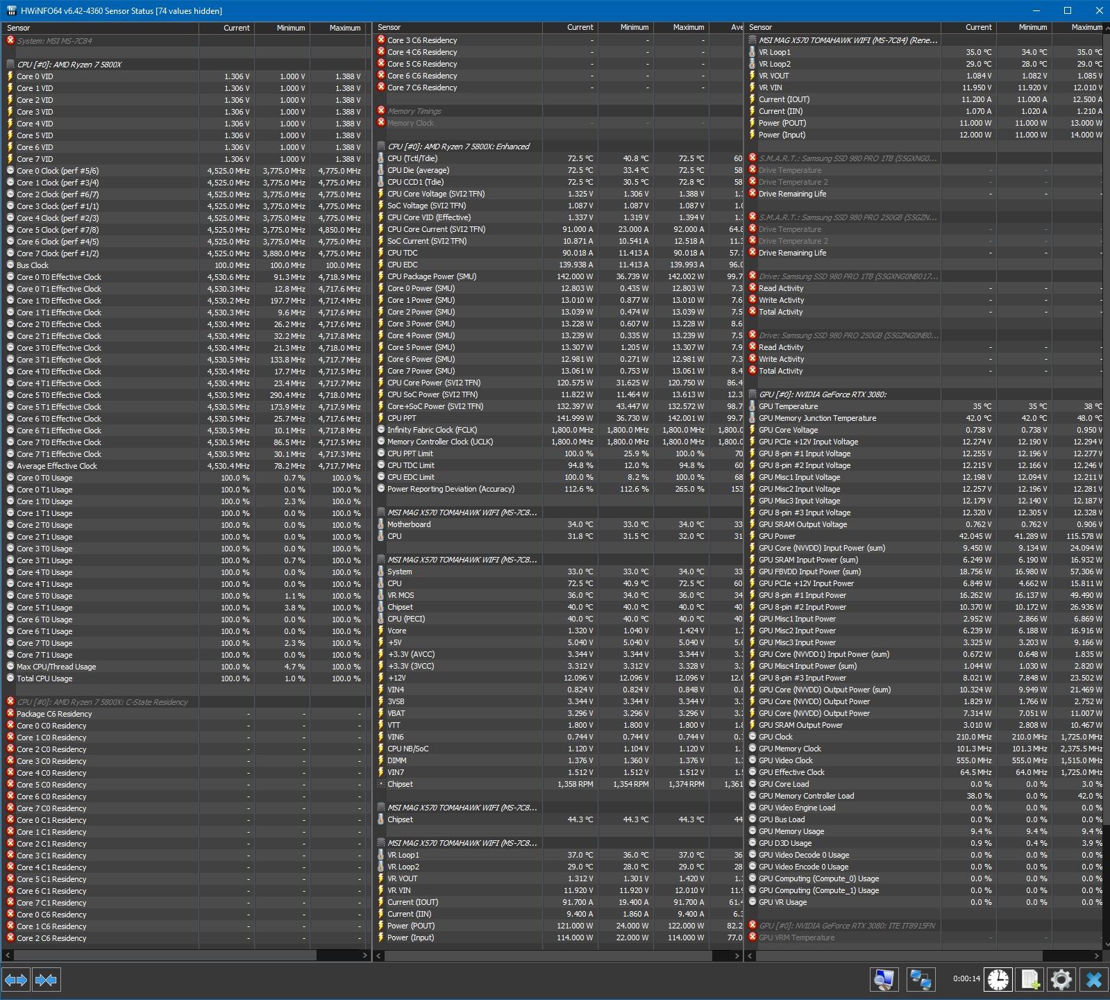

Vergleichbares System mit 15°C weniger, gleiche CPU/AiO, MSI Mainboard siehe Anhang 20210801-cb20-r5800x-chris

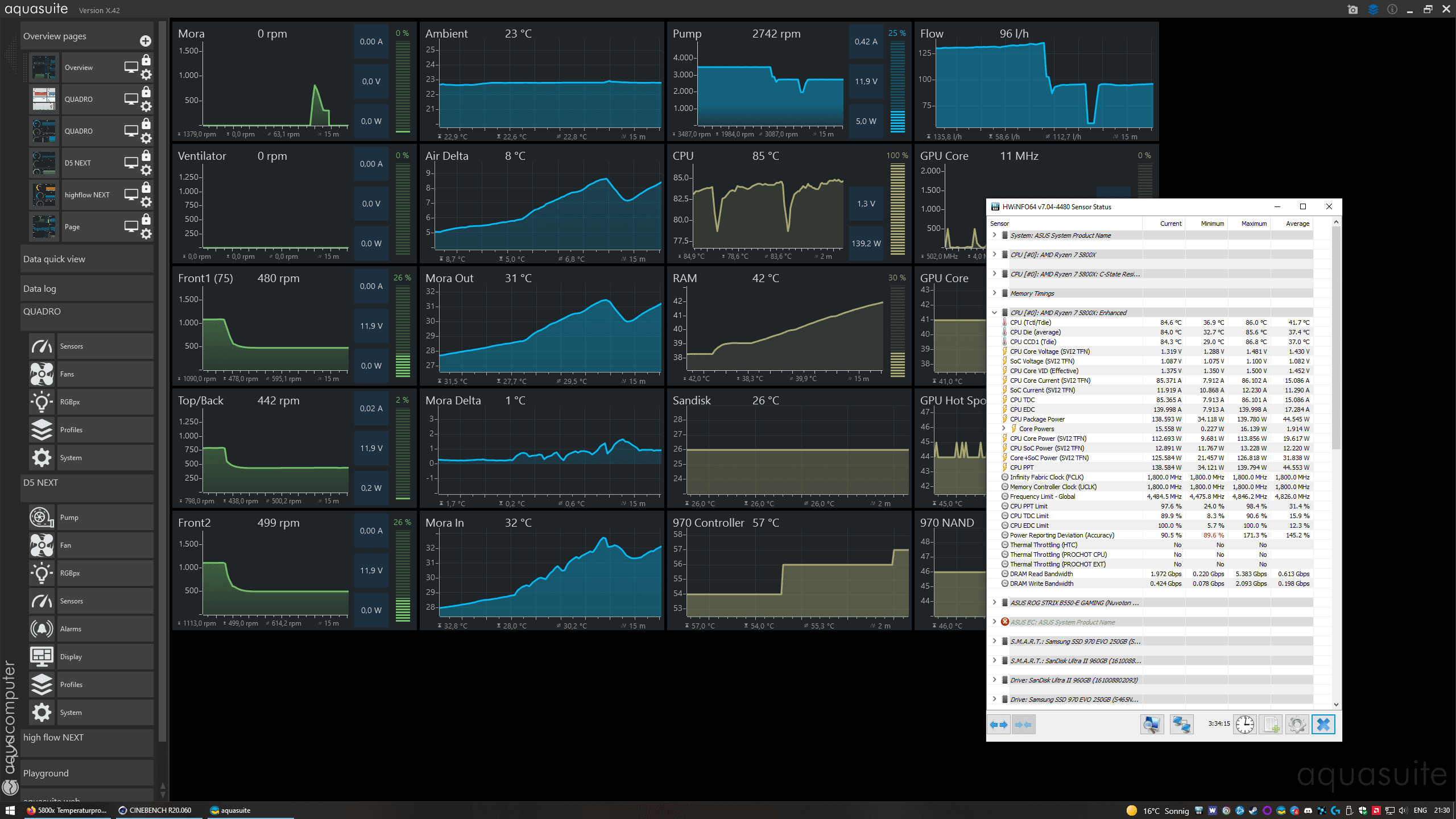

Bei 142W im CB20 habe ich mit dem HK4 Pro ähnliche Temperaturen, meine ich.
Schaue noch ein Video fertig und versuche das dann mit 32° Wasser mal nachzustellen.
So, hier bitteschön:
