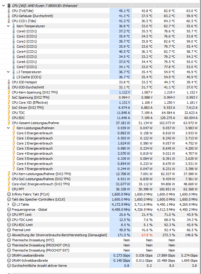

Moin zusammen,
Meine CPU hat anscheinend zu hohe Werte (100+%)
Mein System besteht aus:
MSI Tomahawk x570s max WiFi (aktuelles BIOS)
AMD 5800x3D @ MSI Kombo Strike 3
16 Gigabyte Corsair RAM im DC Modus.
Sapphire 6950 XT Nitro+
1x HDD, 3x SSD SATA, 1x NVME
2x 750w SFX Netzteile
Problem:
Ich laß, dass die Abweichung der Stromverbrauchs-Berichtserstattung optimalerweise bei 100% +-10% liegen sollte.
Meine Werte sind davon allerdings weit entfernt.
Was ich bisher getestet habe:
- BIOS reset
- MSI Kombo Strike auf standard und jede Stufe (-10, -20, -30) getestet.
- BIOS reset - PBO 2 tuner (-5er Schritte) getestet.
Hat jemand eine Idee, ob es eine Funktion im BIOS bei MSI gibt, die diese Werte anpassen kann?
Vielen Dank
Grüße
Der Wert ist lediglich bei voller Auslastung aller Kerne aussagekräftig. Wenn unter Vollast (bspw. Cinebench Multicore) etwas um die 100% rauskommt, ist alles gut.

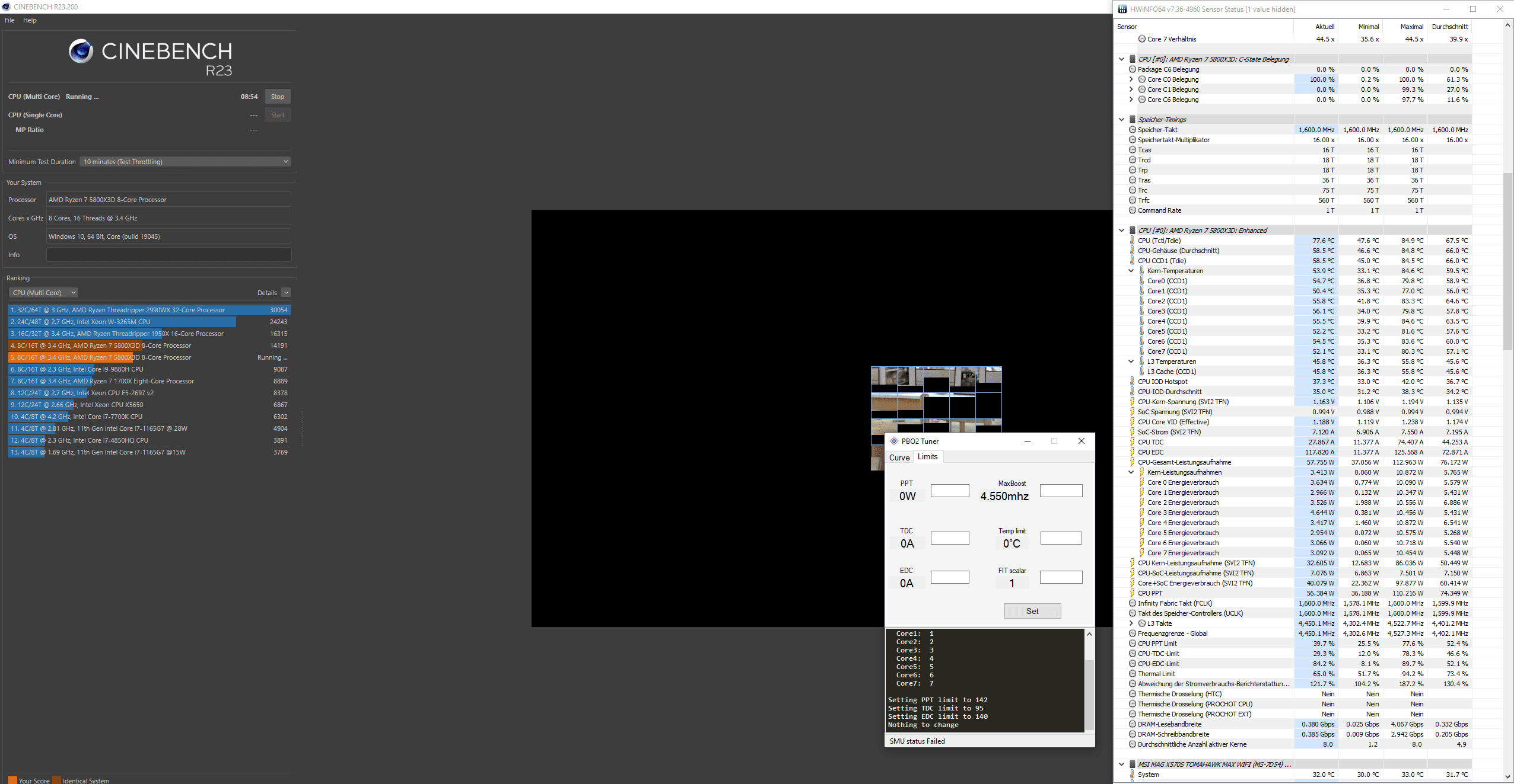

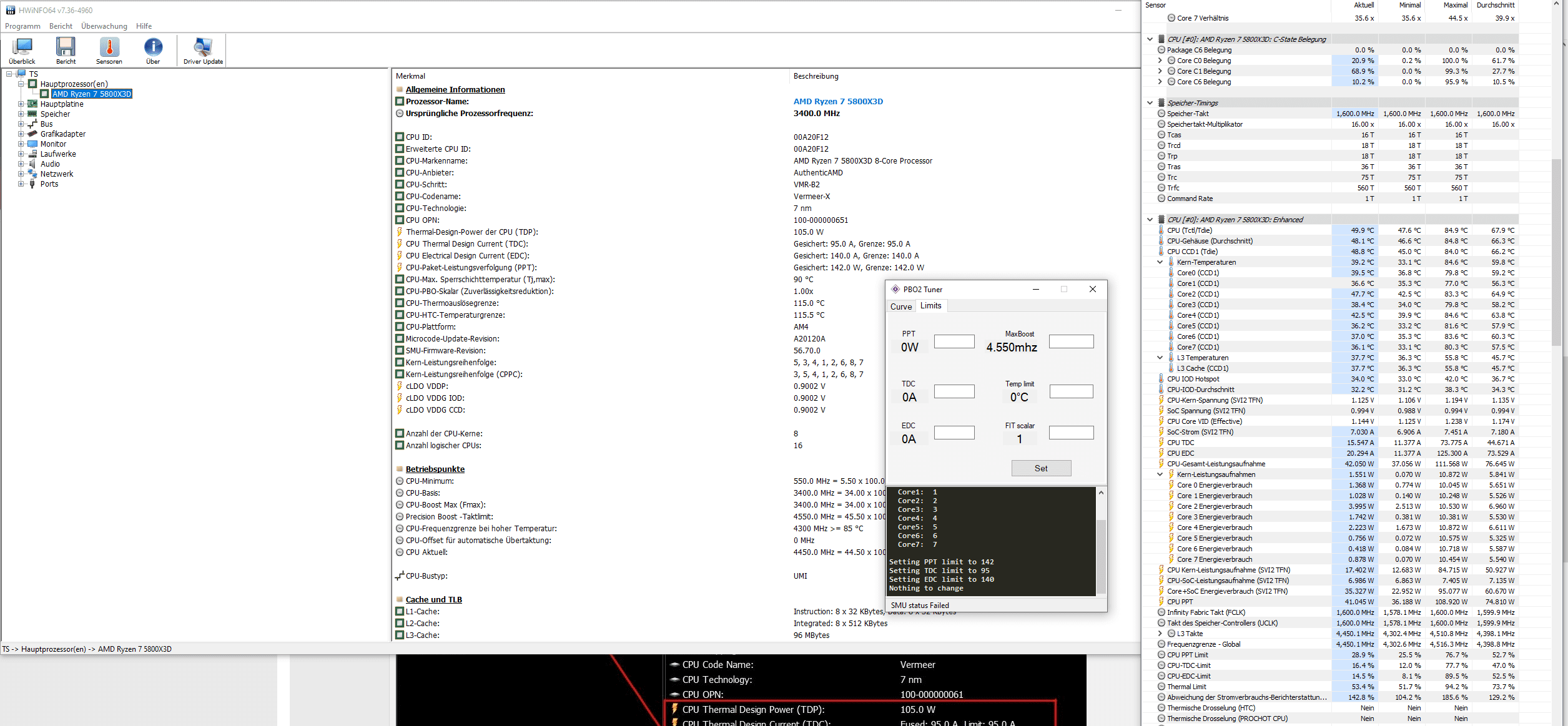

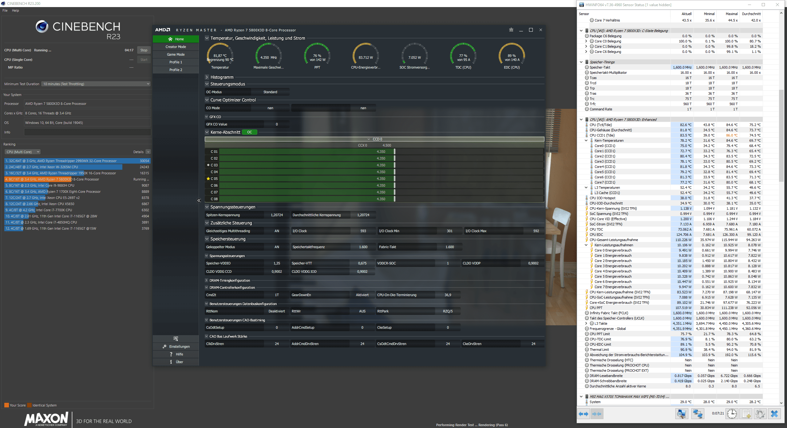

Edit: folgendes habe ich gemacht: Über PBO2 tuner habe ich die Werte TDC, EDC und PPT auf die Standardwerte eingestellt, wobei Ryzen Master diese Werte bereits anzeigte.
Folgende Werte zeigte mir HWInfo während Cinebench R23 lief.
Das sieht wirklich falsch aus. Was kommt da für ein Score raus beim Multi Test? Bei 58 Watt CPU Verbrauch kann das nicht viel sein...
Das kann ich nicht genau sagen, da ich den Testlauf keine 10 min durchlaufen lies.
Im Anhang habe ich bei der CPU 110+ Watt, aber 2 Werte bei den Abweichungen sind trotz sehr hoch.PPT, TDC, EDC hatte ich über den PBO2 Tuner sicherheitshalber auf AMD Vorgaben eingestellt.
Ok, bei dem Snapshot sieht es grad nach Vollast aus. Dafür sind die zu dem Zeitpunkt angezeigten 107,3 ok.
Könnte man im BIOS ggf. etwas mehr Richtung 100% korrigieren, aber dafür musst du während des Cinebench Multi den Wert mal beobachten, wo er sich im Mittel ca. einpendelt. Ein einzelner Wert aus dem Zusammenhang bringt uns da nicht weiter. Sonst stellt man da schnell was falsches ein.

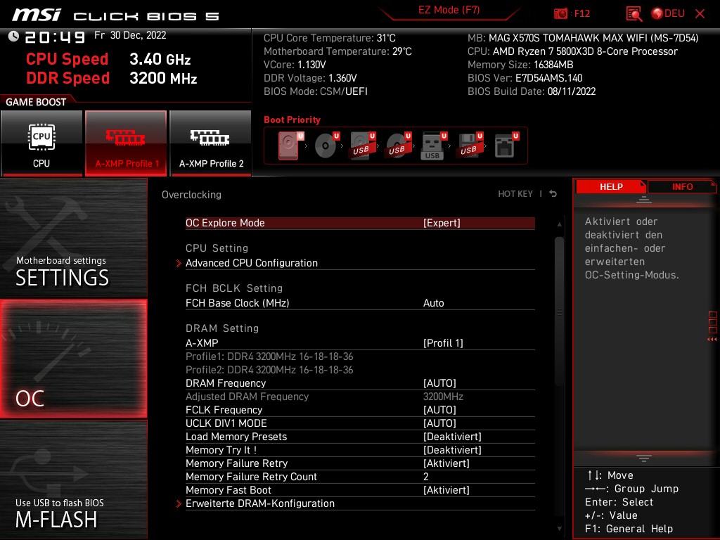

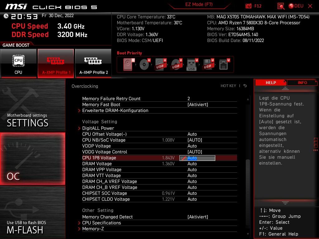

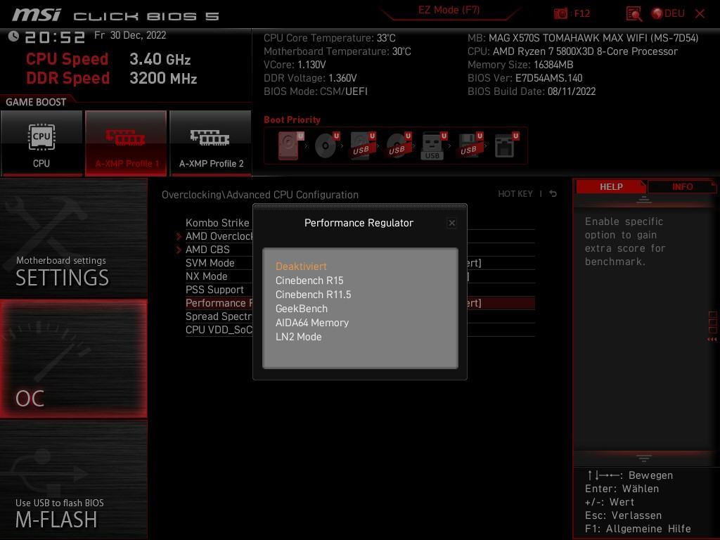

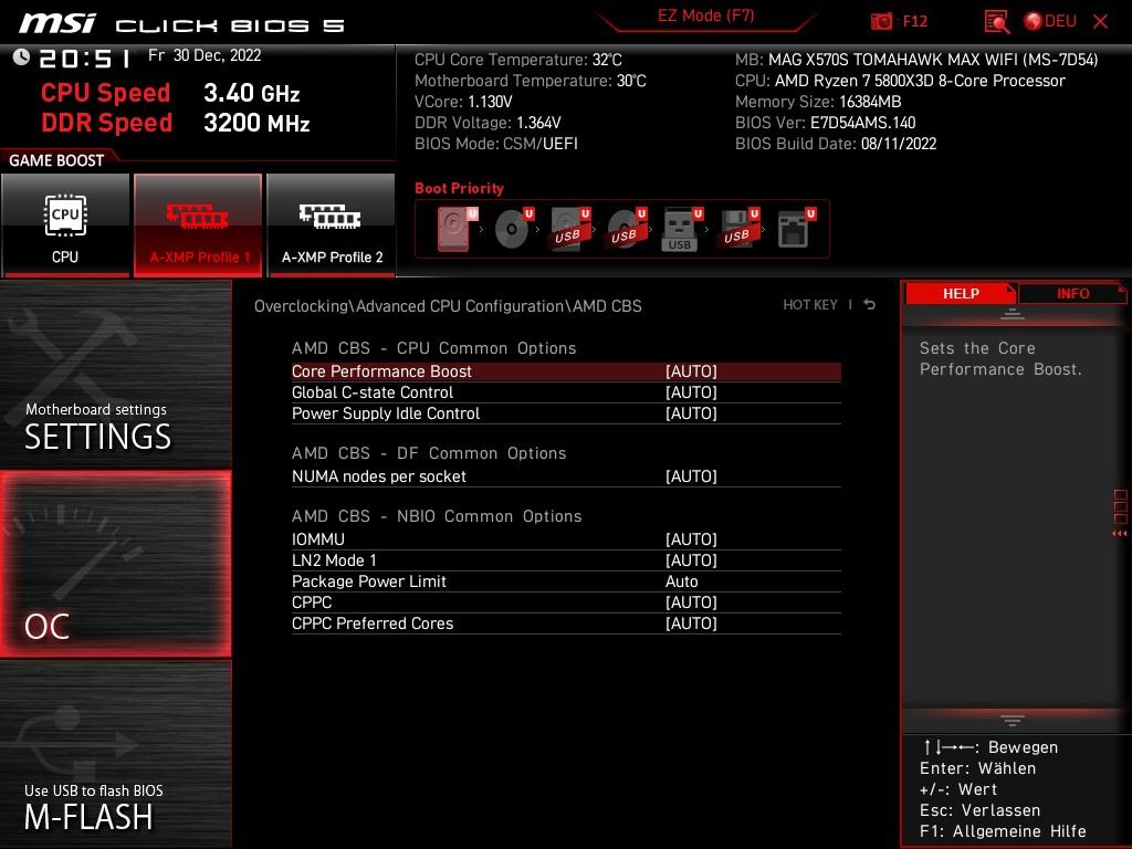

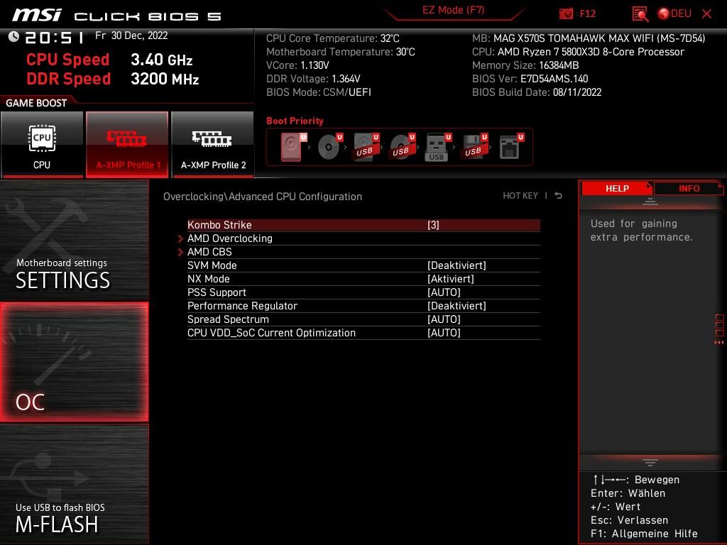

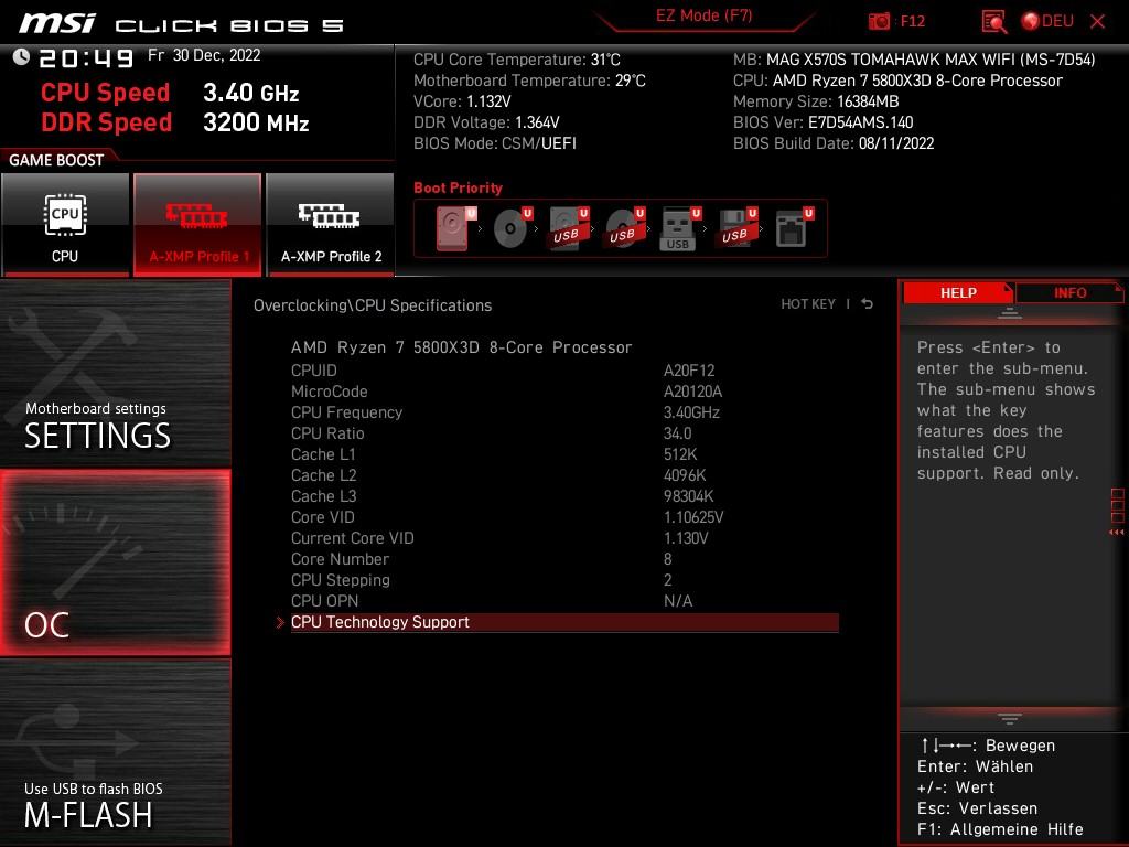

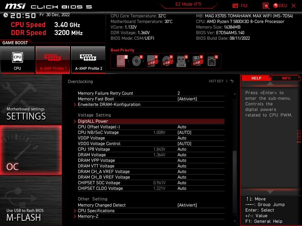

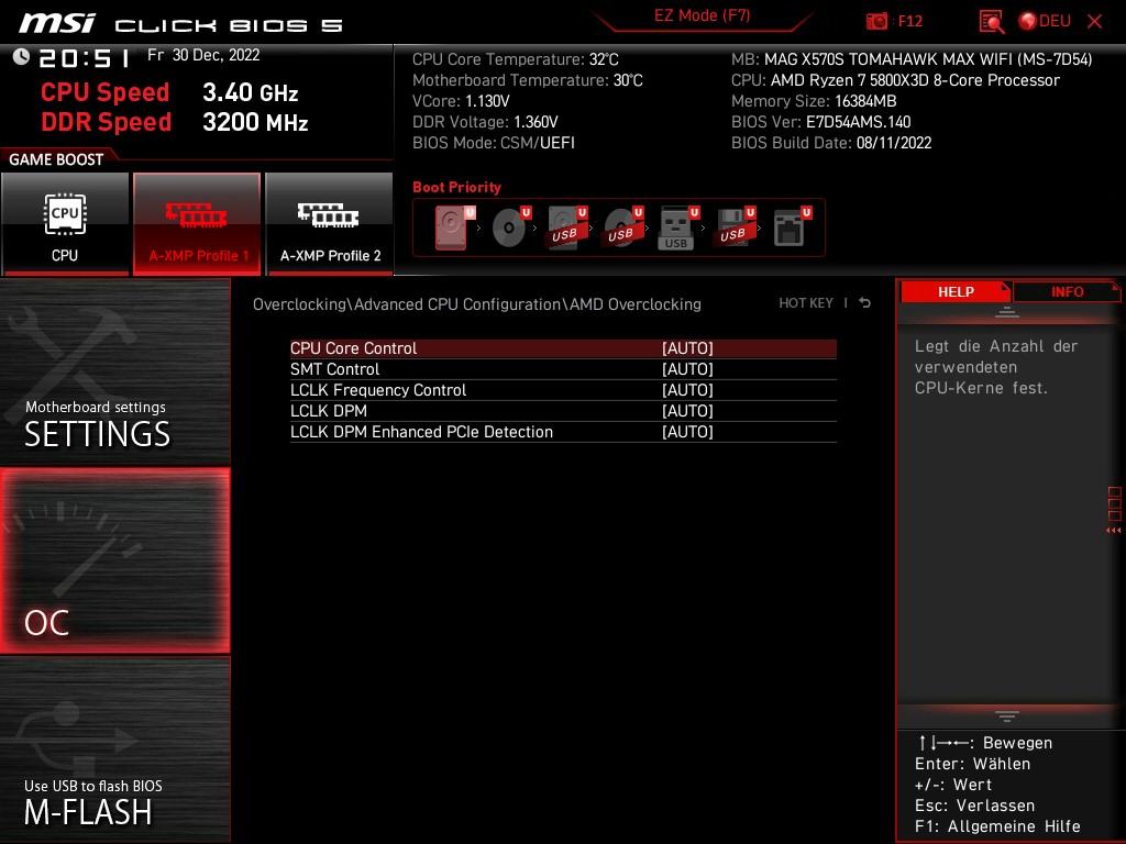

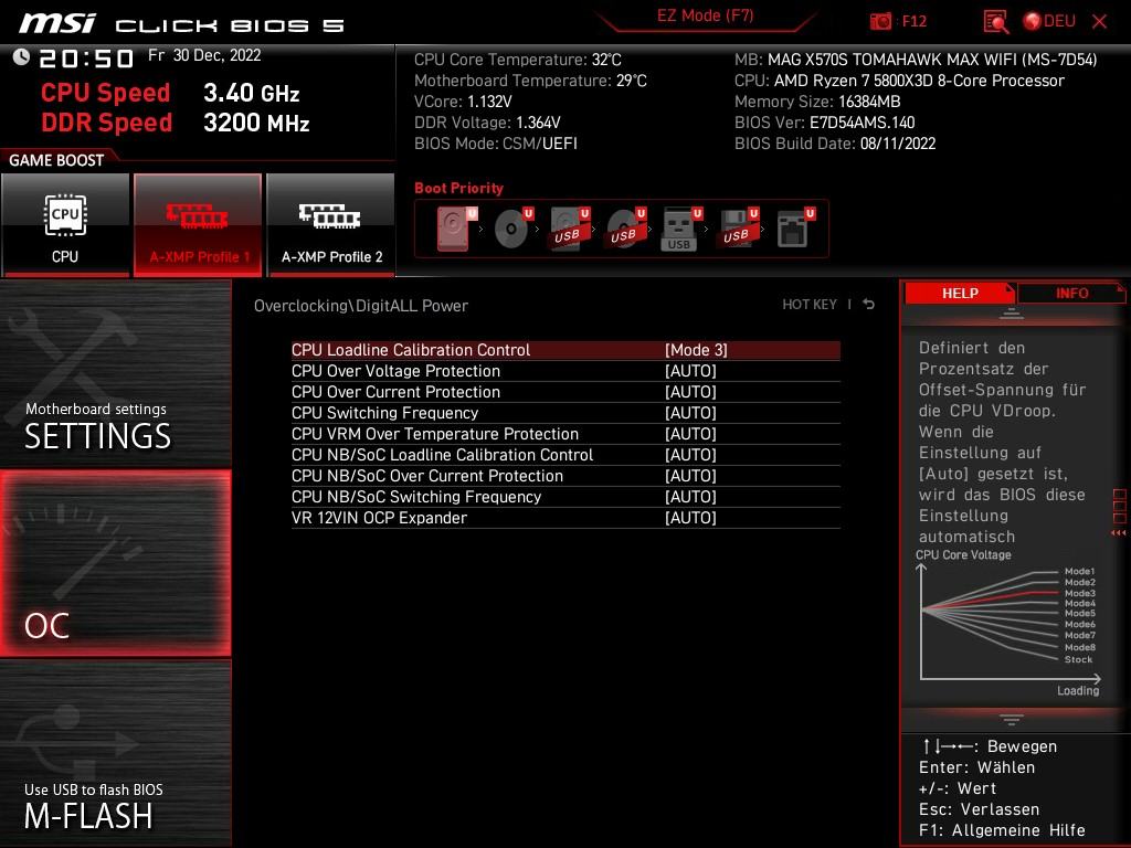

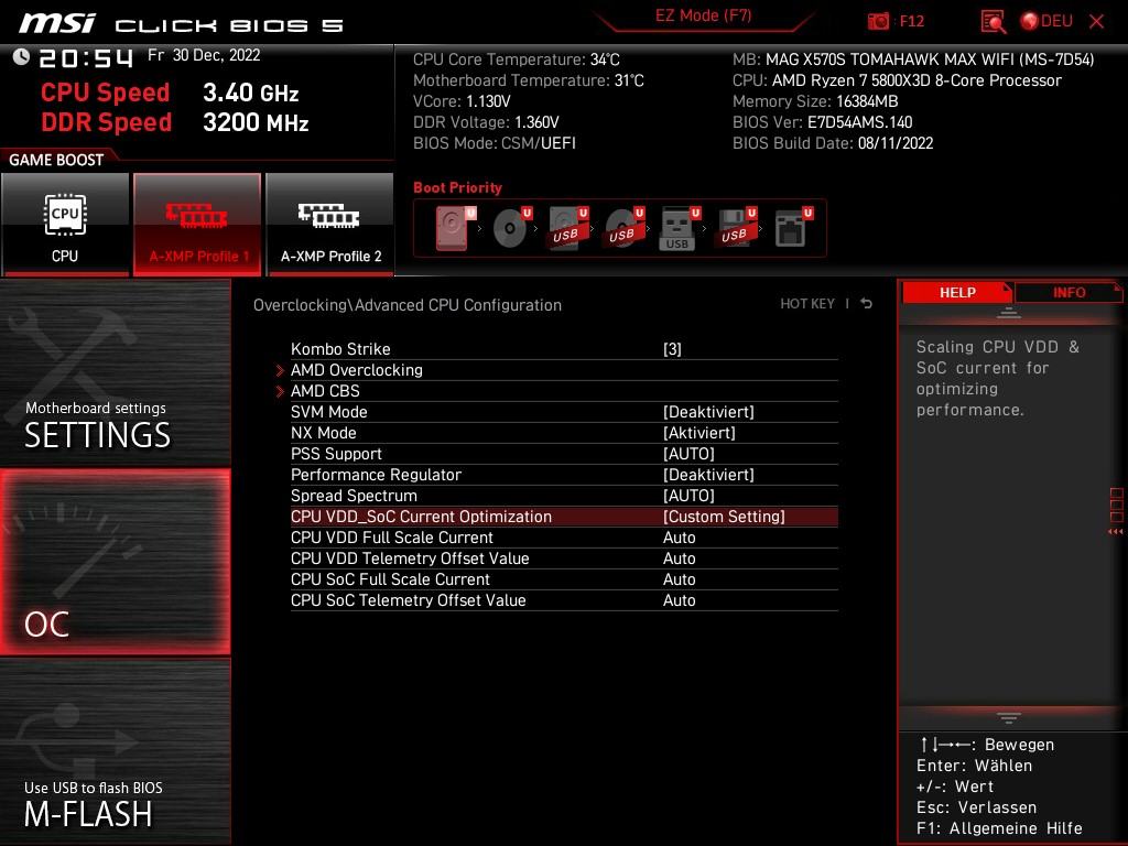

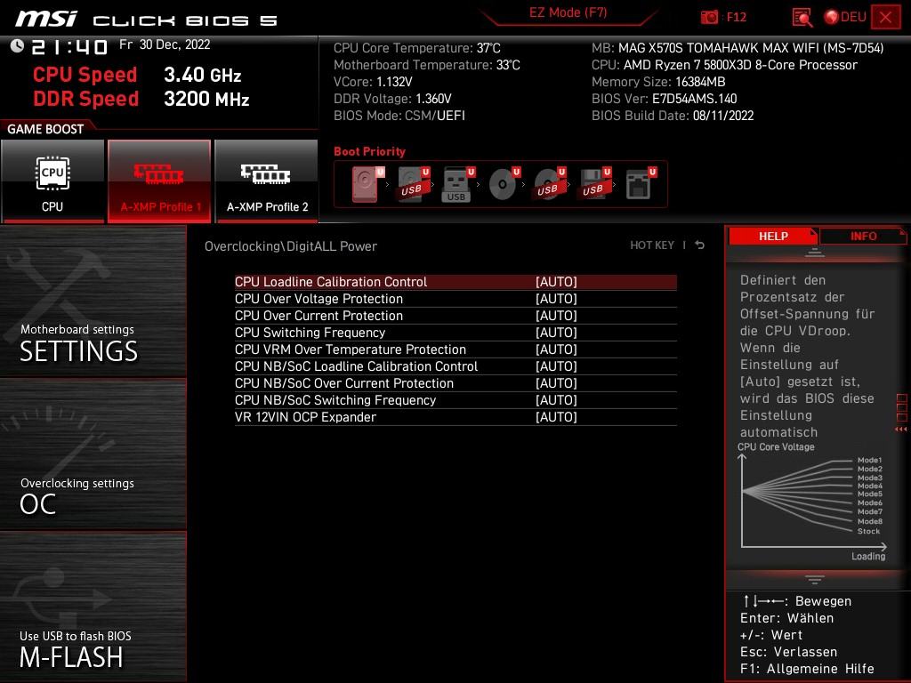

Ich weiß leider nicht wo ich das eingeben soll im Bios. Falls mir da jemand unter die Arme greifen möchte, habe ich Bilder vom Bios gemacht, die bilder sind zwar aus dem Dez. aber habe keine Änderungen vorgenommen bis auf die man da sieht.
Vielen Dank.

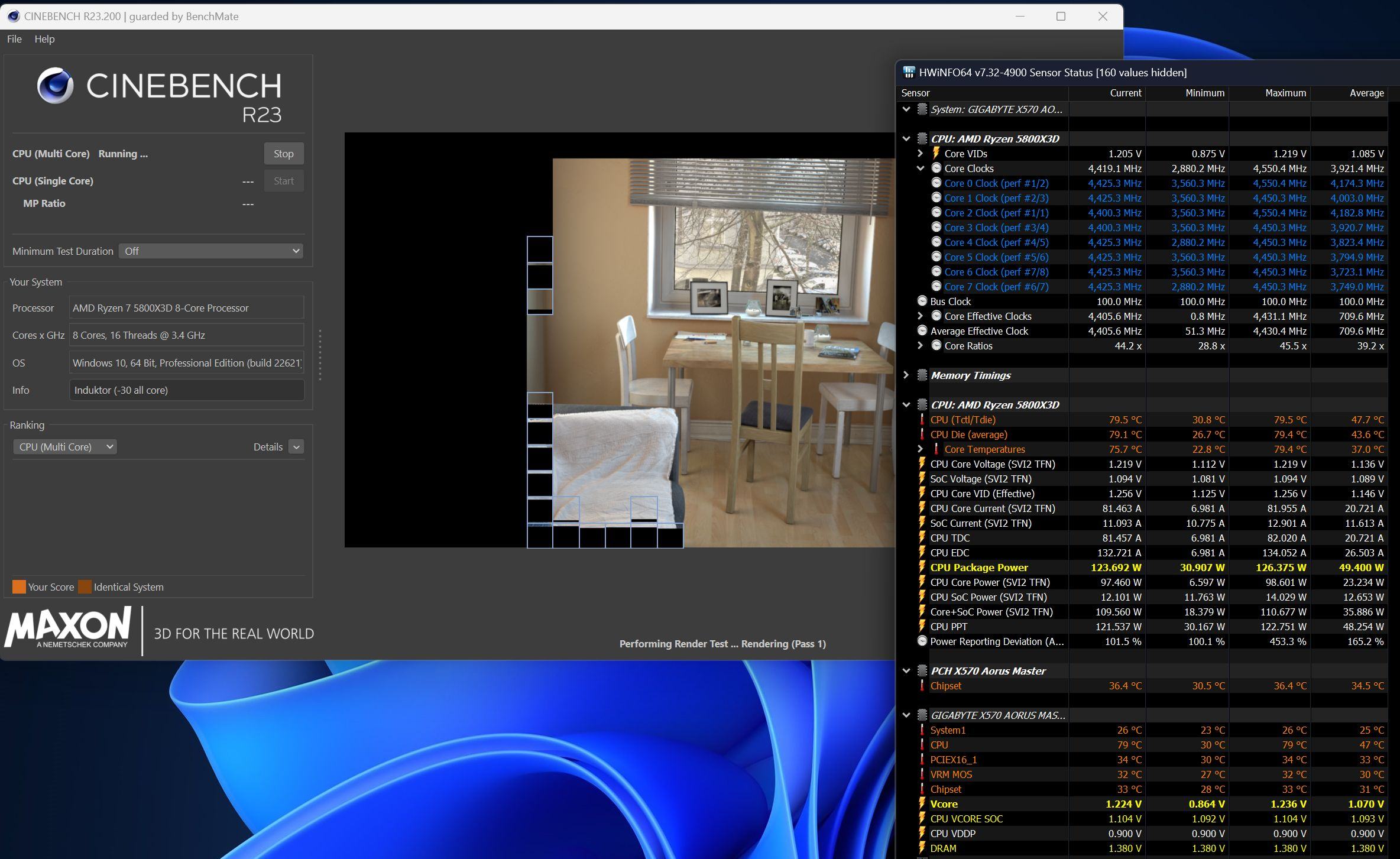

Hab CB R23 gerade mal bei mir laufen lassen. Inkl. UV (-30) gönnt sich meine CPU im Benchmark rund 125w und macht knapp 15.000 Punkte (keine Tweaks).
Power Deviation ist genau bei 100,0%, wenn die CPU sich ca. 125-126w gönnt.
Laut deinem letzten Log verbraucht dein 5800X3D im Benchmark rund 115w, was mit 107,3% ziemlich nah an deine gewünschte 100% inkl. Abweichung +/-10% dran kommt. Siehe Zitat:

Deiner Aussage (...trotz sehr hoch) nach zu urteilen, verstehst du einfach den Wert Power Reporting Deviation (noch) nicht so richtig und machst dich bloß verrückt. Guck dir mal meinen Log an, im Max hab ich einen Wert von 453,3%. Der ist mal meilenweit von deinen Werten entfernt und dennoch läuft das System wie es soll (von den 4.550 MHz im Max ganz abgesehen).
Der Power Deviation Wert ist ein Rechenwert, der aus verschiedenen Werten zusammengerechnet und ins Verhältnis gesetzt wird, unter Berücksichtigung von Limits (PPT, EDC, TDC) und Parametern. Ein hoher Abweichungswert hat weder was mit Verbrauch, noch mit guter oder schlechter Leistung was zu tun. Meine besagten 453,3% ergeben sich einfach aus der Tatsache, dass zwischen Min- und Max-Wert die Differenz sehr groß ausfällt. Package Power war im idle bei 30,9w im Min und im Max während CB bei 126,4w. Selbiges gilt auf TDC, EDC und PPT.
Hätte ich den Hwinfo-Log direkt mit Start des Benchmarks geresettet und auch während des Run gespeichert, wäre Power Deviation auch im Avg bei 100,x%, weil im gesamten Log-Fenster nahezu einfach eine gleichbleibende Last zu sehen wäre.
kenn mich mit dem MSI BIOS nicht so aus. Bei mir ist es unter AMD Overclocking --> PBO (Precision Boost Overdrive). Dann PBO auf Advanced stellen und die entsprechenden Limits sind zu sehen/ einstellbar. Ich weiß aber nicht, ob das wirklich empfehlen würde. Gigabyte hat im letzten BIOS-Update den PBO für den 5800X3D wieder zur Verfügung gestellt. Fummelt man jedoch an den falschen Stellschrauben, performt die CPU extrem schlecht und taktet nur noch bis 3.200-3.350 MHz. Daher steht bei mir alles auf Auto und nutze nur den CO für's UV.

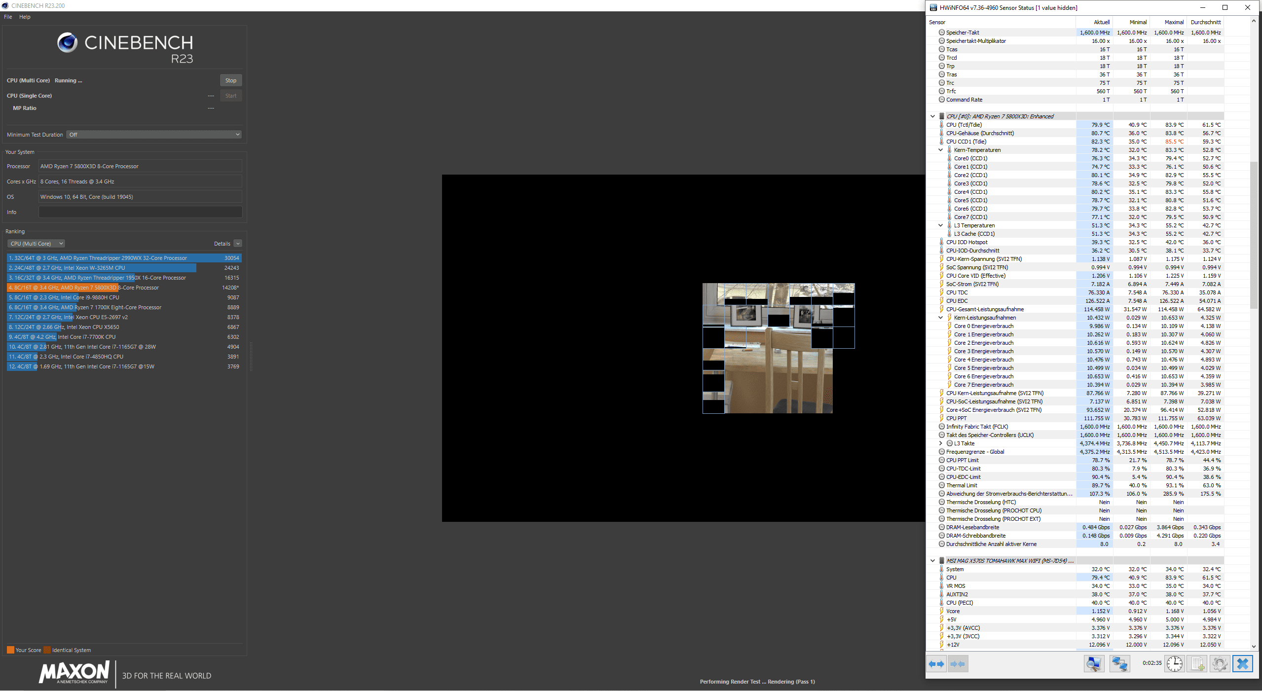

Habe ich jetzt gemacht, Ein Bild davon im Anhang.
