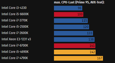

Man kann auch keine 70W von nem Ryzen X3D mit 70W von nem Intel vergleichen. (Der 6700K nimmt sich übrigens nur 141W unter volllast.)

Nein, wie schon geschrieben kann sich ein 6700k über 200 Watt genehmigen, wenn man ihn wie ich das über Jahre gemacht habe nicht @stock sondern auf 4,5 Ghz und 1.3 Volt betreibt.

Keine deiner Angaben zum Verbrauch stimmen. Die 980 Ti hat keine 400
Watt verbraucht. Auch der 6700 hat sich keine 200 Watt genehmigt.

Die 980 Ti hat keine 400 Watt verbraucht.
Hast natürlich Recht, die Karte hat sich jedoch tatsächlich über 300 Watt gegönnt (nachzulesen in der PCGH 01/2024). Die über 400 Watt waren das Gesamtsystem des Chip-Testrechners. Dennoch ordentlich Leistung, die vor allem in Abwärme gewandert ist und die keine Probleme verursacht haben.
Doch, ich verlinke es gerne ein drittes Mal. Oder stellst Du die Messmethode von CB in Frage?

Dazu kannst du Verbrauch nicht mit Abwärme vergleichen. Um so kleiner die Struktur um so schwerer wird es die Hitze irgendwie wegzubekommen. Verbrauch spielt da eher weniger eine Rolle.
Sprich eine alte Intel CPU die 150 Watt braucht lässt sich besser Kühlen als ein neuer Ryzen der auch 150 Watt verbraucht. CO -30 ist schon viel, machen die meisten nicht mit und sind unstabil.
