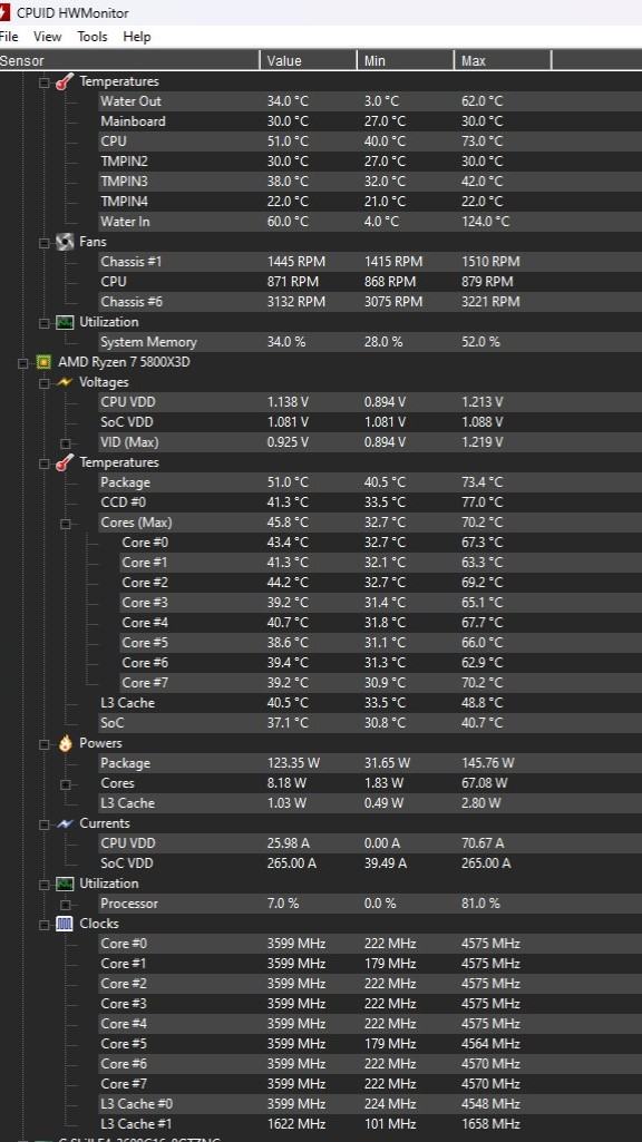

Ich (und mein Sohn) hab(en) folgendes Problem, und zwar das der 5800x3d beim spielen von normalen 50-70 Watt auf 120-140 Watt hochschnellt.
Die hohe Leistungsaufnahme bleibt dann auch im Idle bestehen.
Die Cpu reduziert dabei den Takt, und es fängt an zu ruckeln. So bin ich erst darauf aufmerksam geworden.
Habe den PBO2-Curveoptimizer unter Win11 auf -30 laufen, allerdings passiert es auch ohne diesen.
Zum fixen muss ich ein Bios-reset machen. Einfacher Neustart bringt da keine Änderung.
Hardware:
Asus X570 Dark Hero (letztes Bios) und normales Hero (ebenfalls letztes Biosversion)
Ryzen7 5800x3d
32GB DDR4 3600CL16
Hier noch ein Screen vom HWMonitor.
HWinfo gibt das selbe aus.
Danke Euch.
HWMonitor zeigt manchmal Murks an, teste es doch bitte mal mit HWiNFO (Nur Sensoren).
Moin, HWInfo gibt die selben Werte aus.
Also da decken sich beide Programme^^
Auf beiden Systemen.
Was man bei HWInfo besser sieht ist das der SoC diese hohe Leistungsaufnahme hat.
Ist ja ulkig. Die VSOC ist mit 1,08 V ziemlich niedrig für 3600 MHz RAM-Takt, vielleicht verschluckt er sich deswegen. Dreh doch mal den RAM auf 3200 runter und ziehe dafür die Timings entsprechend an.
Ein Problem der CPU selber scheint es ja nicht zu sein, wenn es nach einem CMOS-Reset wieder geht. Das wäre nämlich sonst Theorie Nummer 2.

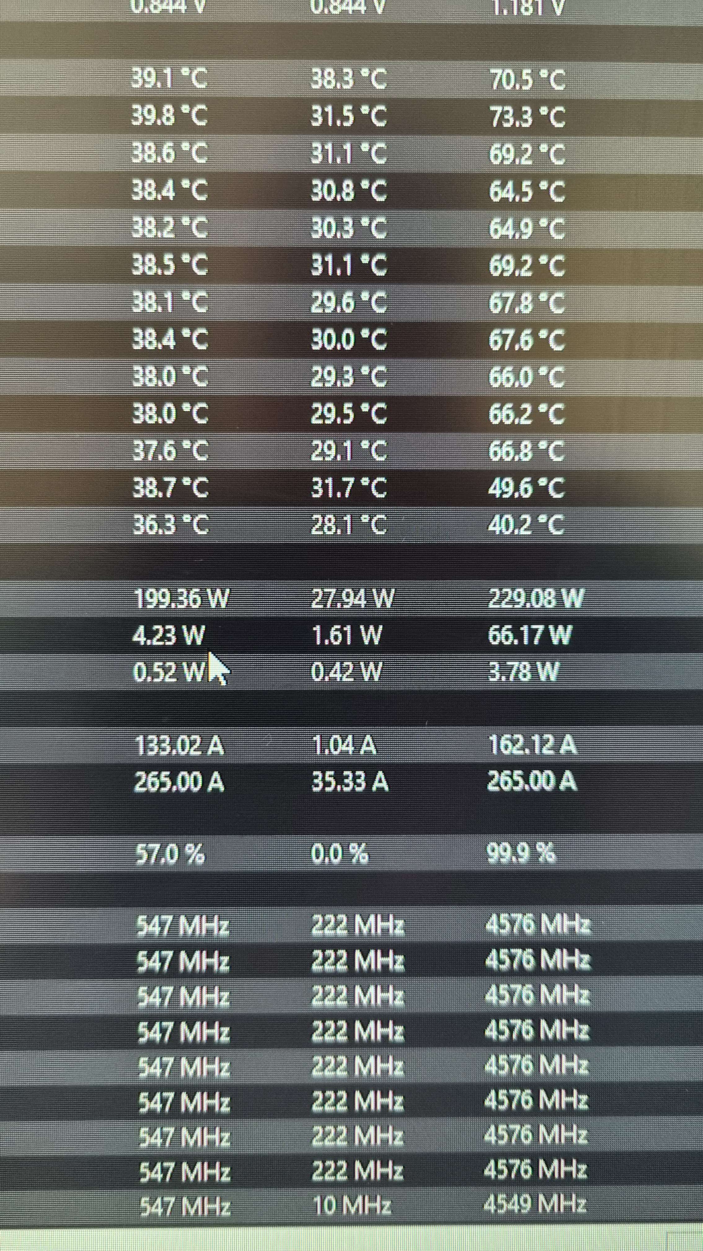

Moin.
Hab die SoC mal auf 1.15v gestellt, passiert trotzdem.
Letztes mal mit über 200watt Leistungsaufnahme.
