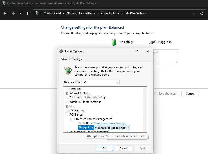

Hab die 10,5 Watt nun im Idle erreicht mit dem Punkt max Energiespareinstellungen.
