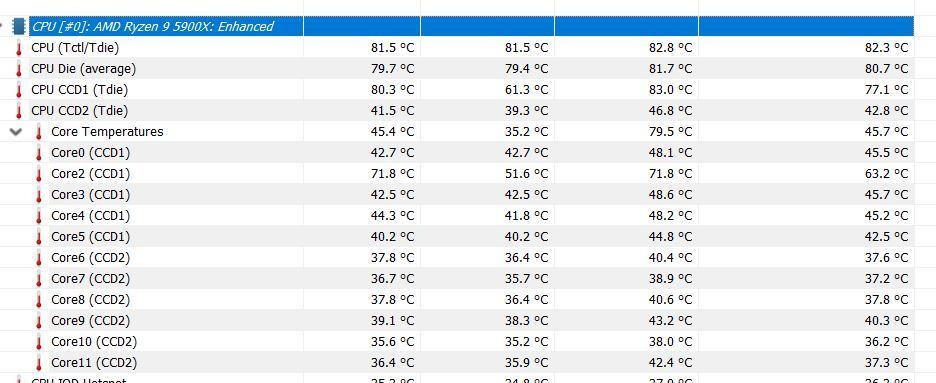

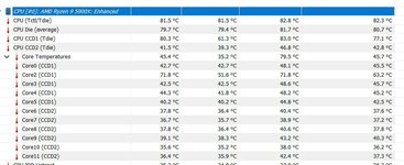

Die Beschreibung des Problems fällt mir nicht leicht. Ich kann den Metro Exodus Benchmark, Time Spy etc. mehrfach laufen lassen, die Temperaturen bewegen sich meist zwischen 75 Grad und in der Spitze bei 82 Grad. Alles soweit normal. Nun zum Problem: Dann kommt es öfter vor, dass nach Beendigung des TimeSpy die CPU Temperatur einfach nicht mehr sinken will und konstant bei 80 Grad + dauerhaft verweilt, Schaue ich in den Taskmanager ist die CPU aber nur zu 5 bis 10 Prozent ausgelastet. Es hilft dann nur ein Neustart des Systems, dann ist die Idle Temperatur wieder bei konstant 35 Grad.
Aktuell downloade ich den Flight Simulator und die CPU, eigentlich schon fast im Idle, bleibt konstant bei 84-85 Grad!! Ohne dass andere Anwendungen laufen.
In HWInfo sind die Temperaturen aller Kerne bei gerade mal 35-55 Grad, außer beim 2. Kern, hier werden Temps von bis 80 Grad und mehr angezeigt.
Hier sind man es gut, dass in der Spitze beim 2. Kern 83,5 Grad erreicht wurden. Es wird lediglich der Flight Simulator heruntergeladen!!

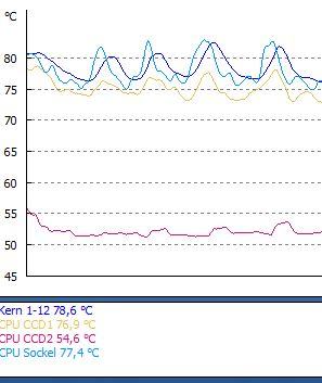

TimeSpy Extreme in Dauerloop, Temperaturen ca. 80 Grad. Loop von 20 ist abgeschlossen, die Temperatur bleibt jedoch bei konstant 79-82 Grad. Hier kann ich 30 mins, 2 Stunden warten, die hohen Temperaturwerte bleiben konstant hoch. Starte ich dann aber Cinebench, geht die Temperatur auf 75 Grad herunter.
MS Flight Simulator. Ich downloade (!) das Upgrade, Temperaturen schießen auf 80 Grad hoch und verweilen dort.
Prime95. Innerhalb von 10 Sekunden Temperaturwerte von annährend 100 Grad. Starte ich zwischenzeitlich mal den Rechner neu und starte erneut Prime95, habe ich nur noch Maximalwerte von ca. 85 Grad.
Ist auch merkwürdig, dass mir in HWInfo im Idle teils 75-80 Grad angezeigt werden, obwohl die Kerne bei max. 45-65 liegen. Kann es sein, dass ein Temperatursensor defekt ist?

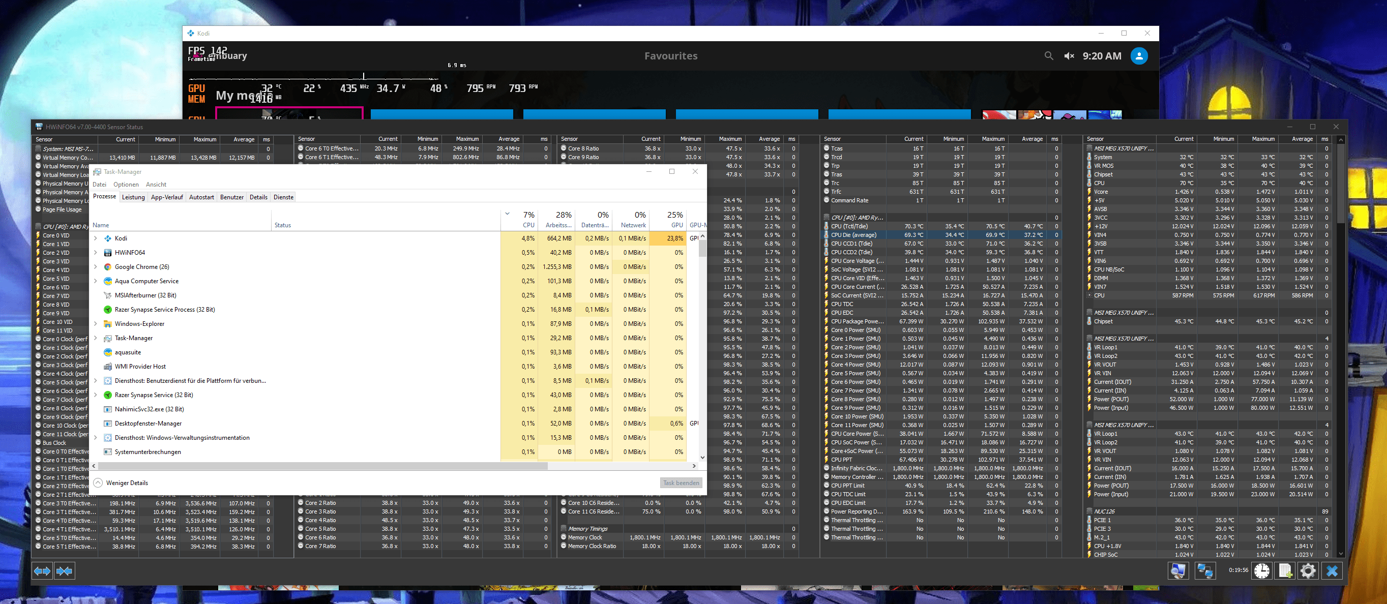

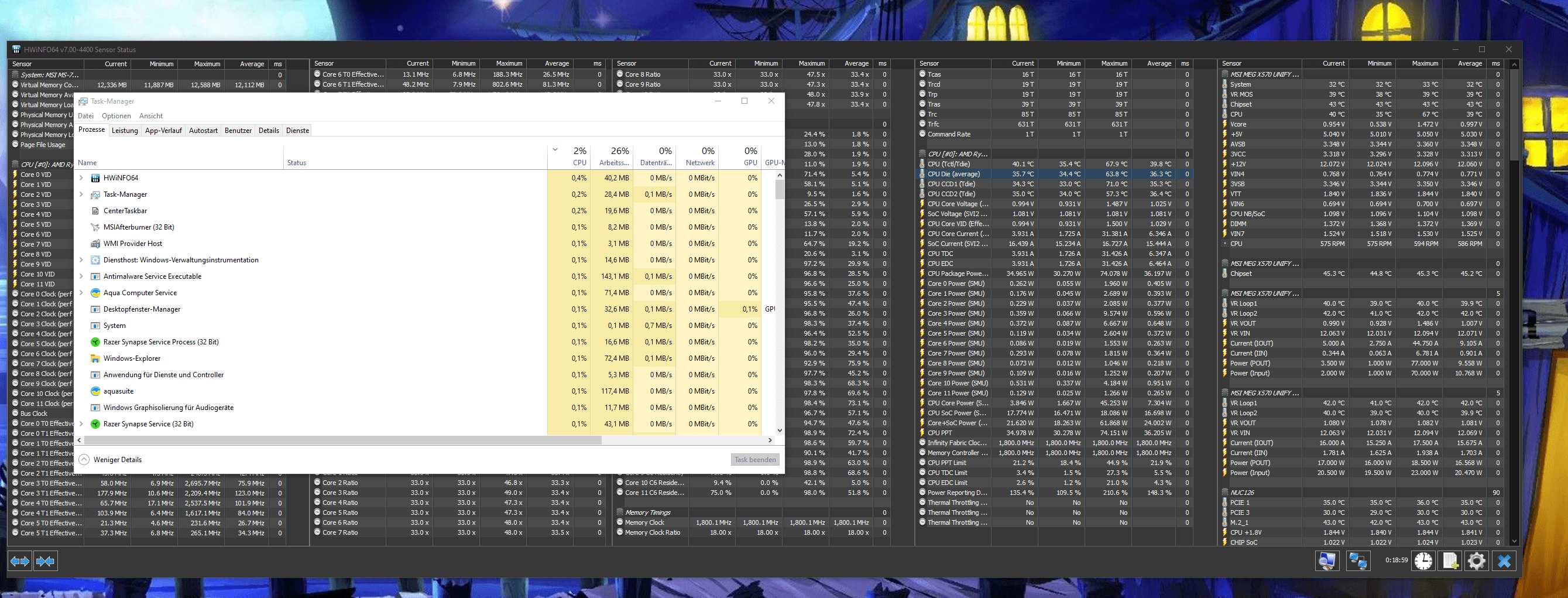

Edit hier mal ein Beispiel, was knappe 5% an CPU Load im Idle an Temp verursachen kann anhand von Kodi (alles andere wie Resourcen schonend programmiert):
Temps sind sofort bei 70°C.

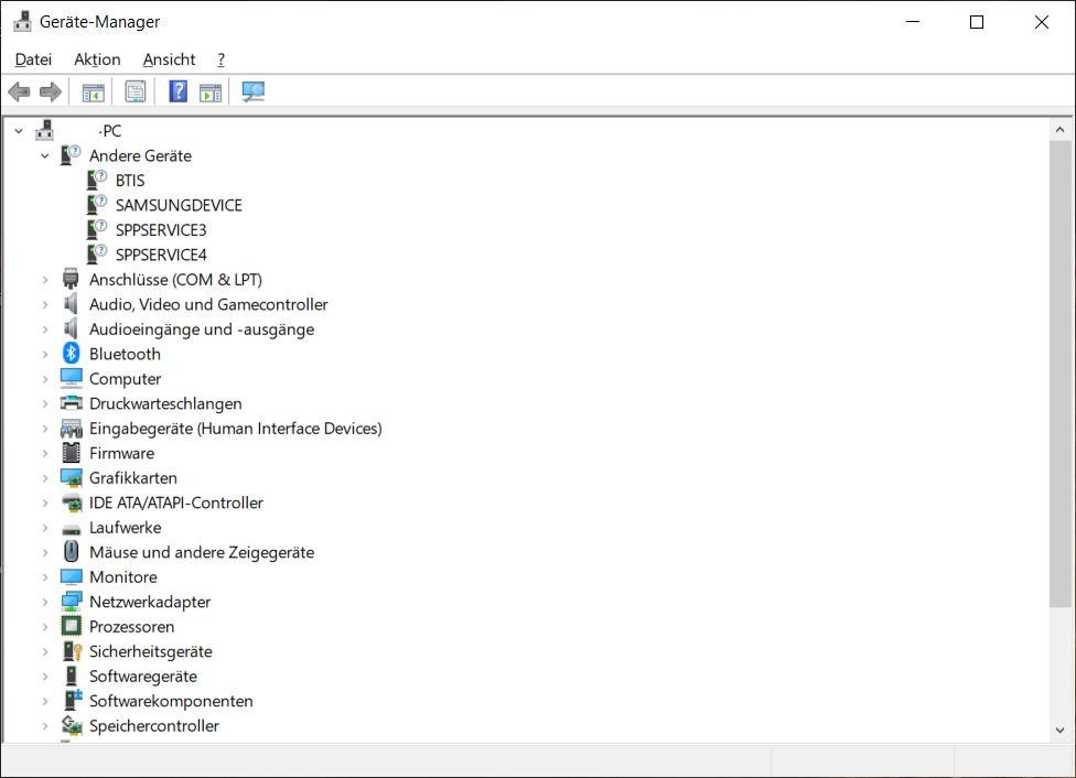

Bei dir fehlt anscheiden der Samsung NVMe Treiber, laut deinem Screenshot.
Bei Driver NVMe auf der Samsung Webseite Version 3.3: https://www.samsung.com/semiconductor/minisite/ssd/download/tools/
