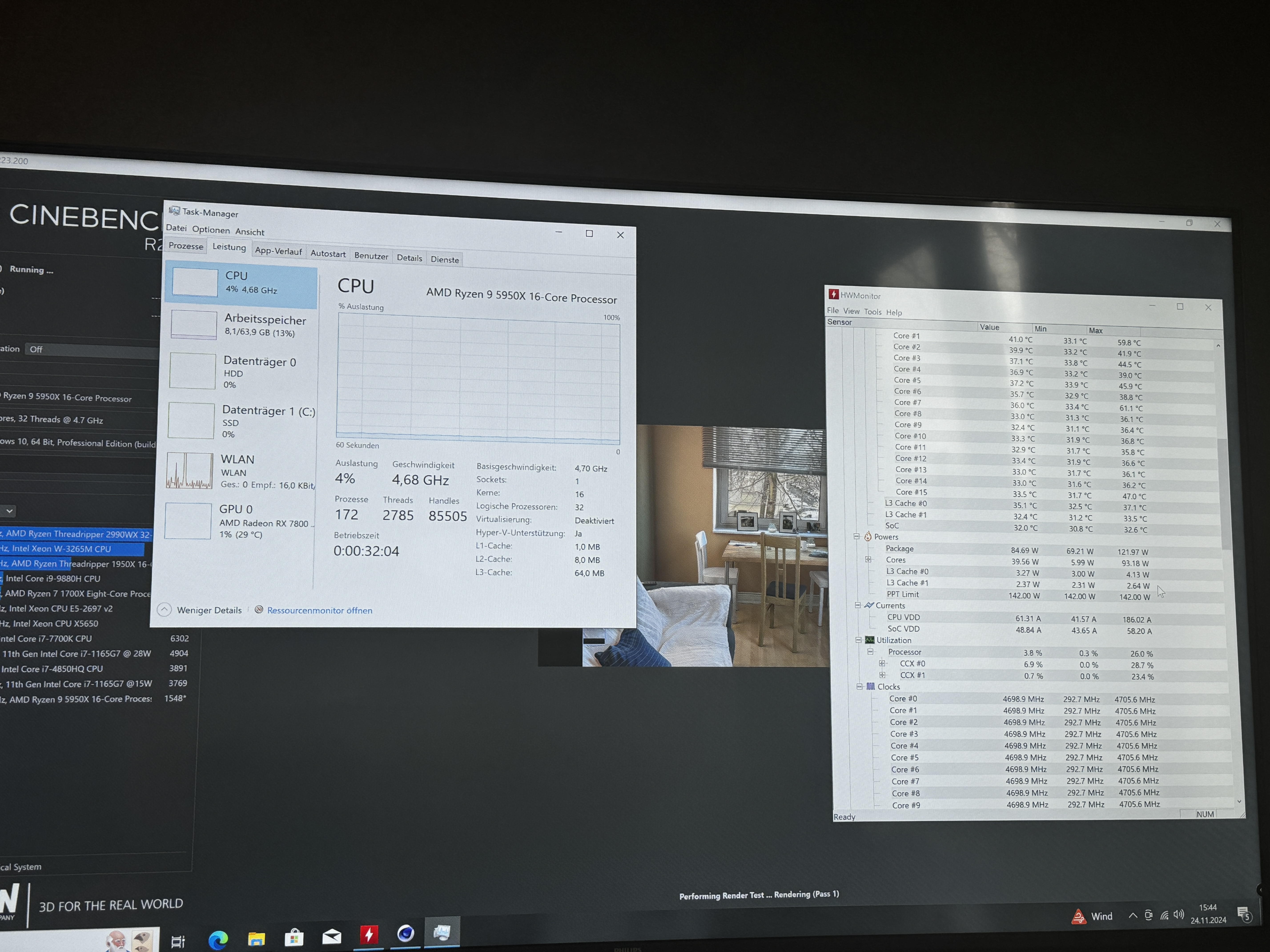

Hab soeben ein Cinebench R23 run gemacht um zu sehen ob die CPU nicht zu heiß und stabil auf 4,7 Ghz (all core) läuft. Allerdings erreiche ich im nur Multicore test 1548 Punkte???
Weiß jemand woran es liegen könnte?

Leistungsaufnahme sieht eigentlich gut aus,nur die Auslastung ist zu gering.
Schau mal was passiert,wenn dU den CB23 Thread ,im Taskmanager auf Echtzeit stellst.

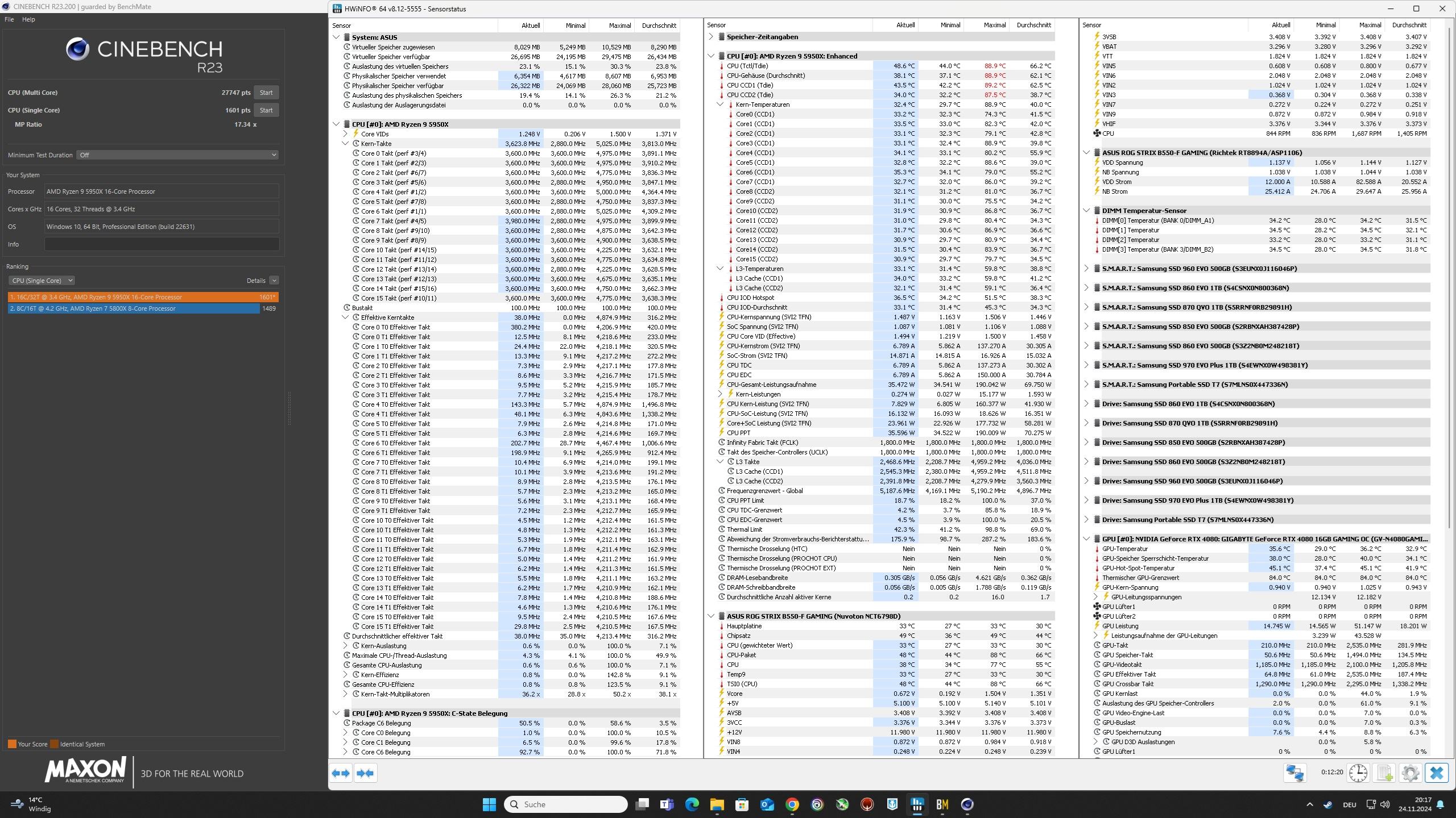

So sieht das bei mir aus. Hab zwar viel im Bios geändert aber so in der Richtung, sollte es schon ausssehen.
Es gibt den Takt und den Effektiven Takt. Sind leider zwei verschiedene paar Schuhe
Evtl die C states falsch ? Aber da bin ich raus,die habe ich noch nie angefasst.

Was mich auch verwundert wie heiß die CPU geworden ist, trotz 420er AIO während dem Test. Weiß nicht wie die Werte bei dir aussehen. Aber bin laut Graphen sowieso überm Average.

Dann schein es Tatsächlich am CB23 zu liegen. :unsure:
Allerdings wird er viel zu heiß. Hast du irgendwas im Bios geändert ?
Wenn nicht, den Kühler mal runternehmen.Hatte bei meiner ersten Installation auch üble Temps.
120 W bei 16 Kernen? Das passt eher zu einem 8-Kerner. Mit welcher Spannung läuft nun die CPU, 1,43 V?
Mein 5700x frisst bei 4,7 Allcore bis zu 160 W.

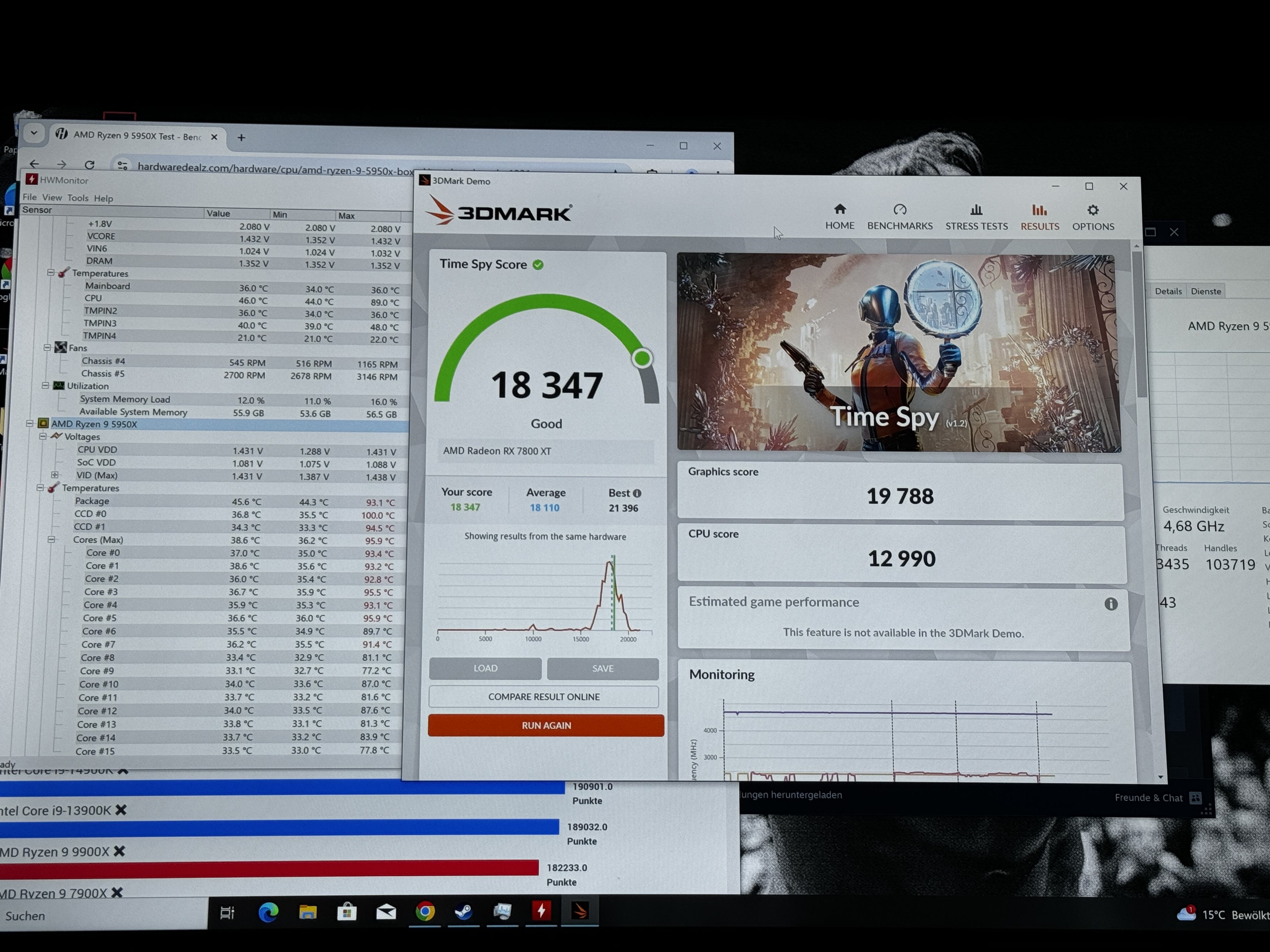

Package lag jetzt beim TimeSpy benchmark bei knapp 220W, und Allcore bei knapp 180W.
Denke mal das mit Cb23/24 etwas nicht stimmt oder Windows ein weg hat.
Aber auch dann werden keine 4,7 kommen. Wobei es ja nicht auf die 100 oder 200 MHz ankommt, erst recht nicht bei 16 Kernen.
Alle Achtung, dass du sie noch dabei gekühlt bekommst.
Ich weiss, bei 190w komme ich gerade so auf 4,2ghz. ;)
