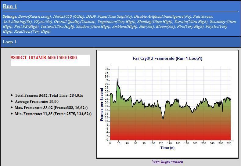

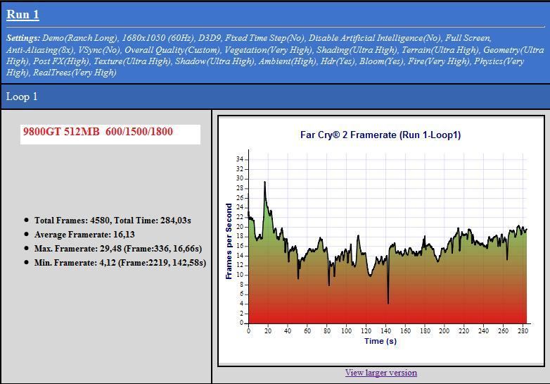

Und ja, mit dem Rivatuner kann man VRam Verbrauch messen, am besten erstellt man dazu ein Diagramm aus den Messwerten. Zusätzlich noch ein Frameverlaufsdiagramm und man kann gut sehen, wann der VRam für eventuelle Einbrüche verantwortlich ist...
Leider funzt das mit dem VRam Verbrauchsmessungen nur in XP und nicht in Vista aufwärtz, sprich wären bei sowas auf DX9 Titel angewiesen...
EDIT:
hier mal ein Beispiel auf die schnelle...
so sieht VRam knappheit aus, sprich Nachladeruckler.
http://www.hardwareluxx.de/community/attachment.php?attachmentid=90474&d=1235482961
und im Gegensatz dazu, die gleiche Karte mit 1GB
http://www.hardwareluxx.de/community/attachment.php?attachmentid=90475&d=1235482973
Fazit:
man sieht sehr schön, die eigentliche FPS Rate ist nicht wirklich viel niedriger an Stellen, wo mal nicht nachgeladen wird. Aber eben die 1GB Karte besitzt keine Nachladeruckler ;)
