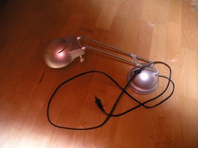

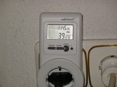

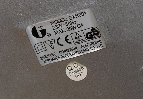

Ich hab erstmal Bilder von meiner Schreibtischlampe für 5€ aus dem Baumarkt...
25W mit ner 20W Halogenbirne. Mein Notebook beim Aufladen im Desktopbetrieb braucht schon 39W (Pentium M 1,733MHz, 80GB 5200, X700 128MB, 2x 512MB DDR2 533, 15,4").
Mittag schließe ich nochmal den Rechner an... kann den erstmal nicht aus machen. Aber das Messgerät dürfte ordentliche Werte anzeigen, oder?

War das Notebook beim laden an, oder aus???
