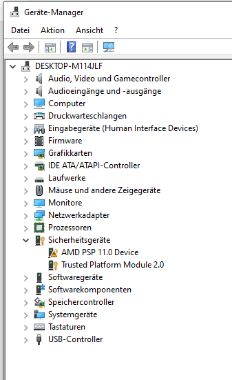

Zudem hatte ich bei AMD PSP 11.0 Device ein (!).
Hab nach Googlerecherche nun 10.0 ohne das (!).

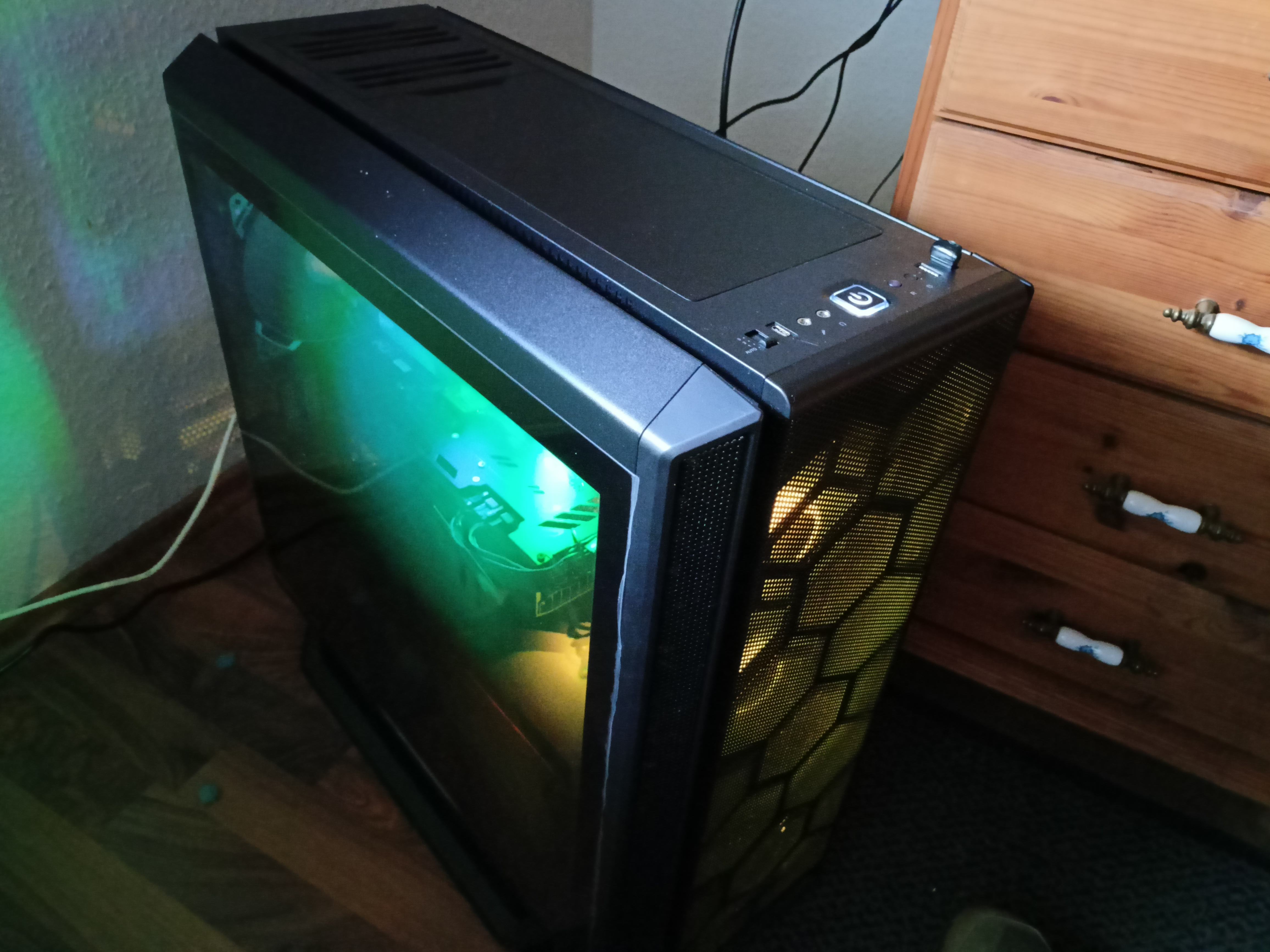

Hallo 😊
Ich habe die Transportsicherungen von der 7900XT entfernt.
Waren 2 Kabelbinder.
Warm wird der Rechner aber nicht..

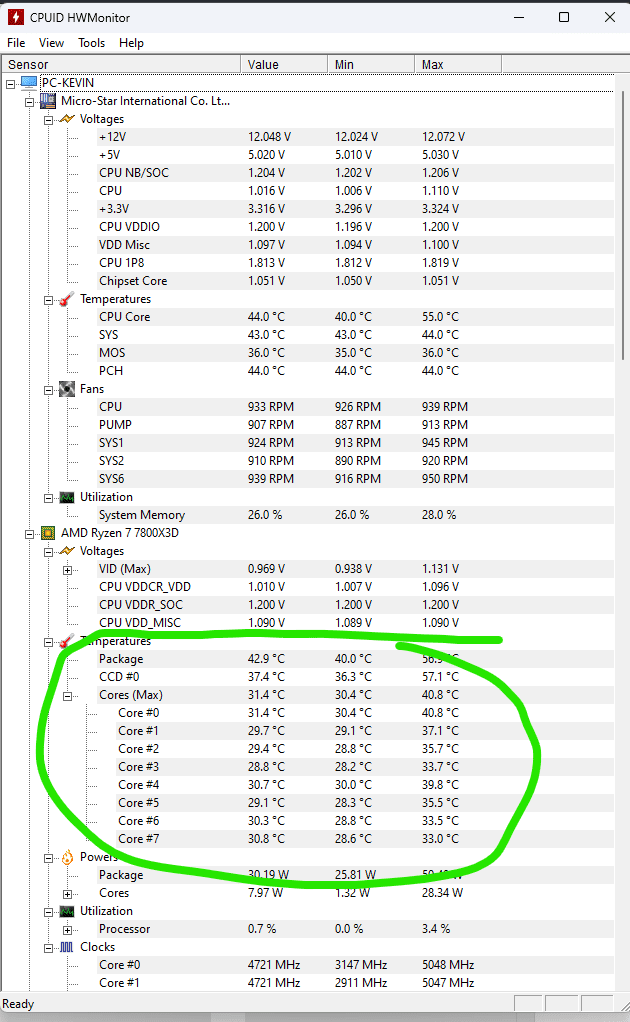

gefühlte temps bringen nichts.
lade dir hwinfo oder hwmonitor und mach mal nen screenshot von den temperaturen im IDLE (windows)

Ich versuchte mal dieses hwmonitor zu installieren..

Also das hwmonitor läuft, aber n Screenshot kann ich nicht machen.
Funktioniert nicht.
Könnte es abfotografieren.
Funktioniert nicht.
windows + shift + S
oder druck und dann in paint einfügen und speichern

Screenshot funktioniert nicht über Windowstaste und Einfg/Druck
windows shift + S . das was du gezogen hast im rahmen ist direkt in der zwischenablage und kannst du hier in den thread kopieren

gut deine pumpe läuft sonst wäre die cpu schon "tot"

für die gelben fragezeichen gibts mehrere optionen:
google die hardware ID
oder lade dir auf der treiberseite des mainboards jeden treiber runter. entpacke ALLE in einen Ordner und lass windows den treiber suchen

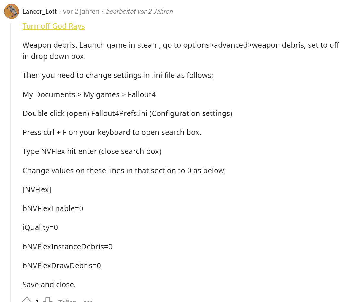

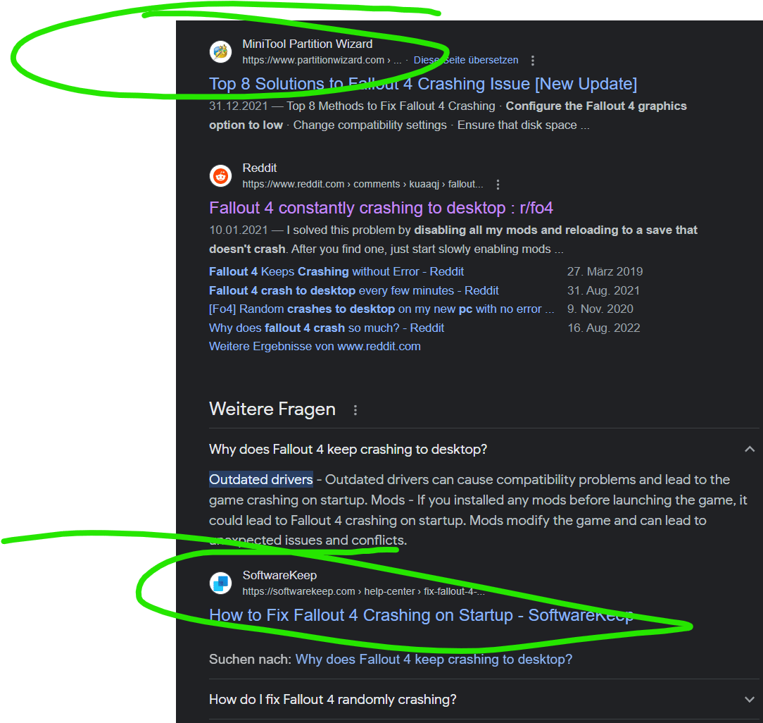

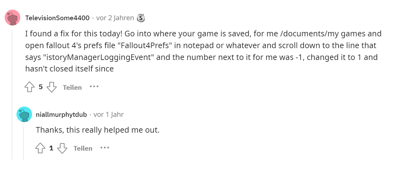

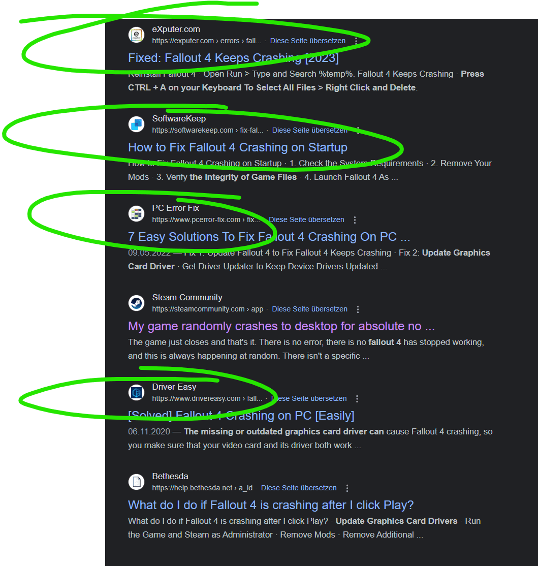

wenn du noch folgendem googlen solltest : Fallout 4 Crash to Desktop
Vermeide diese seiten. Das ist Scam

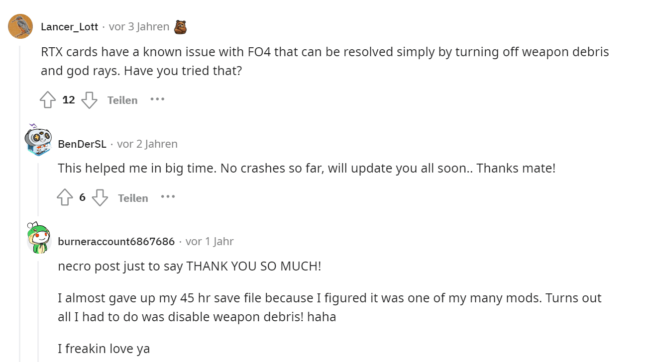

du hast zwar keine RTX karte aber testen kann nicht schaden :
oder
