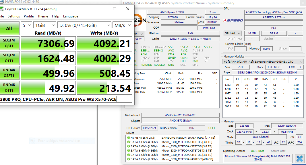

Bezüglich der von mir geschilderten Auffälligkeiten (WHEA 17-Fehler am CPU-PCIe-M.2-Slot, WENN im UEFI des Mainboards PCIe AER aktiviert wird, was standardmäßig deaktiviert ist), laufen meine Untersuchungen noch:
Eine Zusammenfassung:
  • Die WHEA 17-Fehler treten nicht am X570-M.2-Slot auf;
  • Bei einem anderen Mainboard (ASUS Pro WS X570-ACE statt ASRock X570 Taichi Razer Edition) treten die WHEA 17-Fehler beim CPU-PCIe-M.2-Slot mit den gleichen Delock-Adaptern, Kabeln und Icy Dock 4 x U.2-Backplane dagegen NICHT auf, auch wenn auch hier PCIe AER aktiviert wird;
  • Versuche gerade noch ein zweites Exemplar des ASRock X570 Taichi Razer Edition in die Finger zu bekommen, eventuell ist der CPU-PCIe-M.2-Slot des ersten fehlerhaft, das wäre "lustig"...
  • Da es keine M.2-zu-SFF-8673-Kabel aus "einem Guss am Stück" gibt, wäre es eventuell noch testenswert, ob man die notwendige zusammengesteckte Kabel/Adapter-Kombination nachträglich zusätzlich abschirmen kann;

Könntest Du auf dem ASRock mal mit CDM die 4k QD1 (also Q1T1) benchen, einmal mit AER und einmal ohne? Das wäre super.
Konnte noch ein zweites X570 Taichi Razer Edition zum A/B/C-Testen beschaffen. Damit sollte ich kommende Woche jeweils zwei Stück vom "Ur"-ASRock X570 Taichi von 2019 (Rev 1.05), X570 Taichi Razer Edition und ASUS Pro WS X570-ACE vergleichen können.
Habe drei Stück der PM1733-SSDs und Icy Dock 4 x U.2-Backplanes da, fünf mal Delock M.2-zu-SFF-8643-Adapter und einige SFF-8673-SFF-8673-Kabel.
CPUs zum Testen: 2 x 3700X, 1 x 3900 PRO, 1 x 3950X, 1 x 5950X
Habe von kompetenteren Quellen "hinter vorgehaltener Hand" gehört, dass, obschon der X570-Chipsatz ja der gleiche IO-DIE sein soll wie bei Matisse und Vermeer, dessen PCIe AER-Feature deaktiviert sein soll und dementsprechend die UEFI-Option im AMD NBIO Options-Untermenü nur für CPU-PCIe und nicht Chipsatz-PCIe gelten soll.

Bin noch etwas mit dem Freimachen der SSDs beschäftigt, hier ein einfacher CDM-Bench, die PM1733 ist in der Icy Dock-Backplane mit einem 50 cm langen Kabel zum M.2-Adapter verbunden.
Die QD1 Werte RND4K und vor allem SEQ1M sind nicht gerade berauschend, aber dies wundert mich auch nicht wirklich, da Enterprise SSDs eben stärker auf eine gute Performance bei vielen parallelen Zugriffen als auch einzelne Zugriffe optimiert sind.
