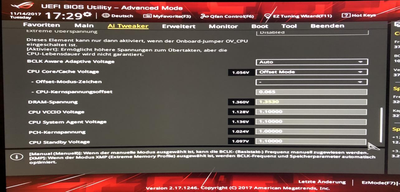

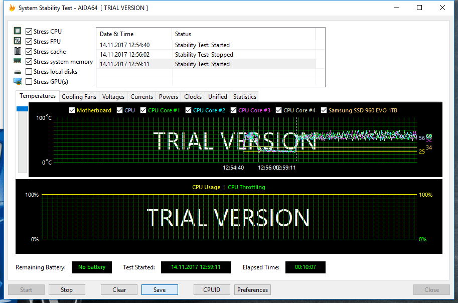

Habe aktuell manuel vcore eingestellt auf 1.23V, mein 10min Lauf mit Aida64 Stabilitätstest brachte max 80 Grad auf den einzelnen Kernen. Ich teste immer mit Aida64.

Prime95 in etwa gleiche Temperaturen um die 80-85 Grad nach ner Stunde. Wieso ich bei Aida nach 10min aufhöre? Die Temperatur pendelt sich schon nach 3-5 Minuten ein und es passiert nix mehr. Lasse es dann nur zum Systemtest laufen weil ich ja Vcore auf manuell gestellt habe.
Mein Ziel? Keine Übertakung aber beim Zocken ein stabiles und aber auch ein nicht zu heißes System. Hatte mir so 60°C vorgestellt für die CPU, aber da bin ich leider nicht dran.. Es sei denn ich stelle auf "per Core" und lebe mit 4.3Ghz.
- - - Updated - - -
Gerade Prime95 aktuellste Version getestet "small FFT's" und der knallt sofort auf 86 Grad hoch.

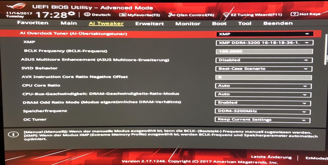

Und da man endlich weiß, dass Du ein Asus-Board nutzt, kann man Dir auch sagen, dass die betreffende Option "CPU Core Ratio" heißt.
Oder man kann Dir empfehlen, die Option "Asus Multicore Enhancement" unbedingt auf "disabled" zu setzen, weil dadurch Mondspannungen an der CPU anliegen.

Ich habe das XMP Profil aktiviert. Ram laufen auf 1.35V mit 3200Mhz, mehr kann ich gerade nicht schreiben, da ich nicht am PC bin.
Ok ich hab das mit Auto von „per core/all cores“ nicht gesehen.. Werde ich morgen mal einstellen auf Auto.
Multicore Enhancement macht was genau?

Asus Multicore Enhancement ist so eine Art automatische OC-Funktion von Asus.
Damit boostet die CPU auch mal über den maximalen Turbotakt, aber es werden viel zu hohe Kernspannungen angelegt, daher auch Deine 1,36V.
Unbedingt deaktivieren, ist eigentlich ne Frechheit von Asus (und anderen Boardherstellern), dass das standardmässig auf "Auto" steht.
Danach mal nach der VCore gucken, die sollte dann ebenso wie die Temps erheblich gesunken sein.
Hatte schon Rechner, da waren danach 15k niedrigere Temps an der CPU.
Und ebenfalls mal CPU Core Ratio auf "Auto" stellen. Erst dann läuft deine CPU so einigermaßen wie von Intel spezifiziert und wohl dadurch nochmal ein Stück kühler.
Von dieser Basis aus kannste Dich Stück für Stück ja ans manuelle Übertakten machen, wenn die Kiste ein paar Tage stabil mit Stocktakten gelaufen ist.

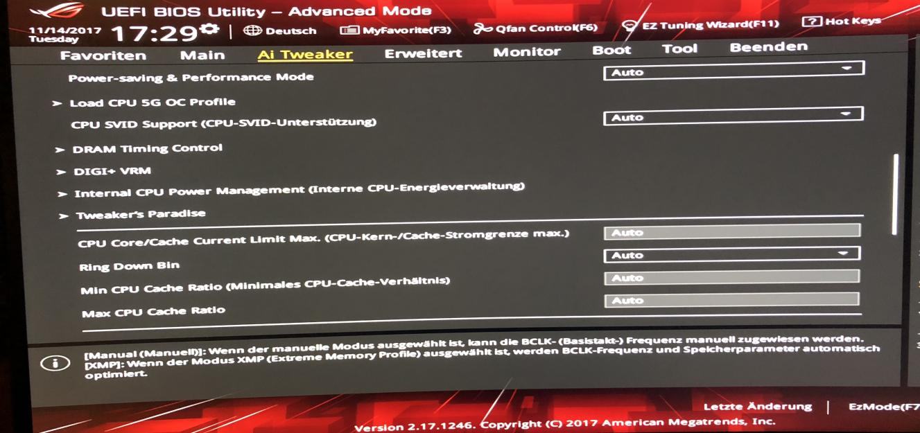

Okay das heißt ich soll auch meinen auf manuell gestellten Vcore wieder auf Auto stellen mit den noch anderen von dir genannten Einstellungen? Will nur sicher gehen ;) Weil nichts von Vcore auf Auto erwähnt wurde.
Ich habe nun alles umgestellt wie von euch geschrieben. Vcore auf Auto gab mir trotzdem immer noch bis 1.27V was zuviel ist für stock, die Temperaturen unter Prime gingen immer noch über 70 Grad. Nun hab ich Offset gewählt aber er übernimmt diese Einstellung nicht genau. Ich habe "-" mit 0.050V eingefügt. Sollte für mich ja dann 1.27 - 0.050 = 1.22V werden? Oder versteh ich da was falsch? Kann ich anderseitig einfach manual mode wählen? Ich weiß er taktet dann nicht mehr runter im Idle was die Volt angeht... Hauptsache endlich mal stabile Temps..
Hier noch der Test über 10min.
Mach bitte mal Screenshots von deinen BIOs-Einstellungen.
