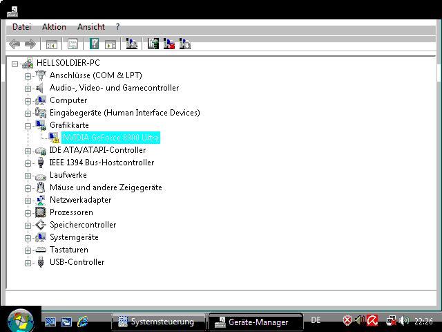

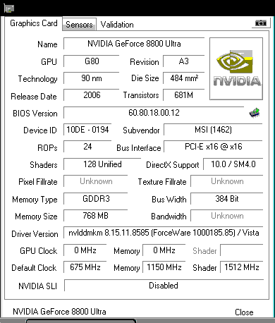

Nein Nein ;) Hab lecker Nudeln mit Tomaten/Hackfleisch sosse gemacht :d so, ich teste jetzt mal an der ultra weiter. Was könnte das denn bedeuten das ich die Auflösung nicht ändern kann?
---EDIT---
ich lad mal 2 screens hoch. sagt mir mal was das bedeuten könnte :x

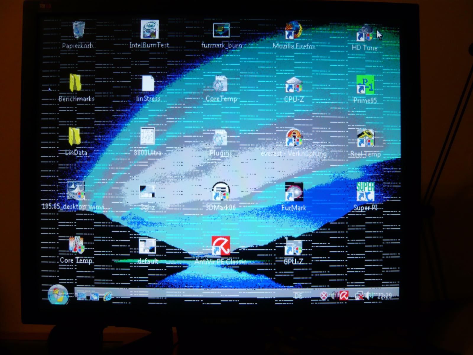

also dein BIOS flash ist glatt gelaufen? Und es treten trotzdem Grafikfehler auf? Wie sehen die aus?

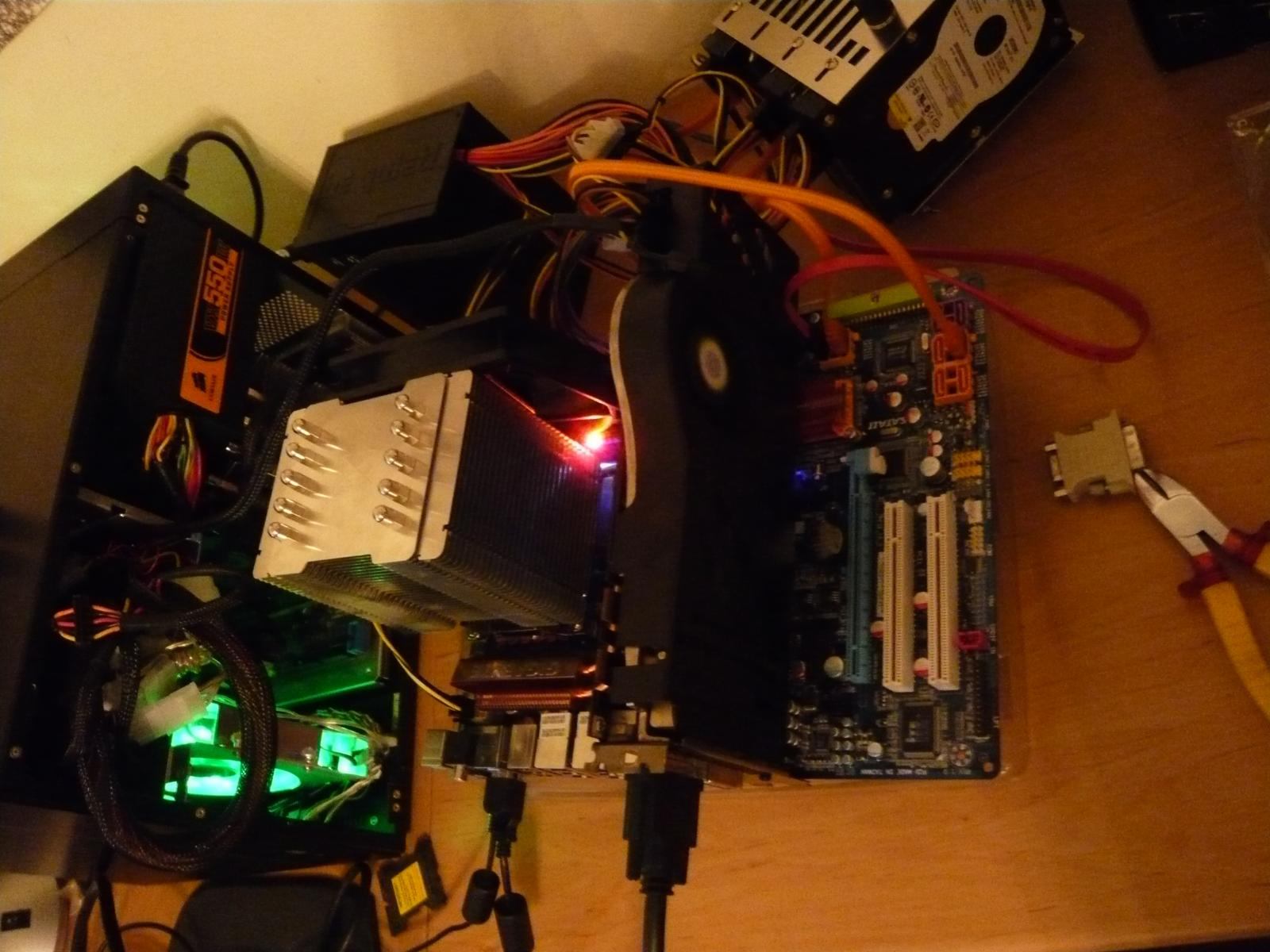

Hab mal nen Foto davon gemacht. Hab auch mal nen foto meiner Testkombi gemacht, vielleicht hats ja was damit zu tuen^^ kann ja sein^^ ich hab da iwie sowas im gefühl :x was es sein könnte ^^ selbst wenn die graka nicht mehr geht is es nicht schlimm ;) wandert sie halt an die wand :d
