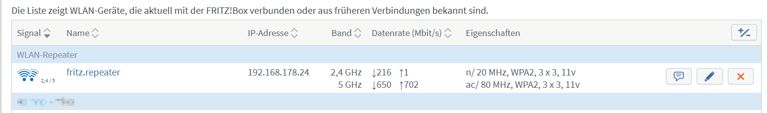

Erste Erkenntnisse bei Überprüfung der Verbindungsqualität in der Benutzeroberfläche
Huch, die ursprünglichen Leistungswerte des FRITZ!Repeater 1750E hören sich besser an!
Der Fritz!Repeater 1750E verbindet sich mit der FRITZ!Box auf dem 5 GHz Band im 3x3 mit 650 Gbit/702 Gbit (siehe Bild), der FRITZ!Repeater 3000 schafft am gleichen Aufstellort lediglich 2x2 mit 650 Gbit/650 Gbit.
Erster Gedanke: Das muss irgendwie doch besser gehen!

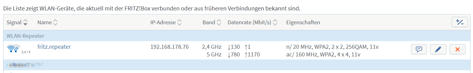

Die Funkkanal-Einstellungen standen auf "Funkkanal-Einstellungen automatisch setzen (empfohlen)", eine Änderung auf folgende Einstellungen
erlaubt die Verwendung der WLAN-Kanäle mit 160 MHz und führt dann dazu, dass der FRITZ!Repeater 3000 sich mit 4x4 auf dem 160 MHz-Band anbindet und insgesamt höhere Brutto-Werte als vorher durchsetzen kann.
Leider kann / möchte die FRITZ!Box zum aktuellen Zeitpunkt über die Auto-Kanal-Einstellungen das 160 MHz-Band nicht dauerhaft verwenden, so dass nach kurzer Zeit erneut eine 2x2 Verbindung mit reduzierter maximaler Bandbreite zwischen dem Repeater und dem Router anliegt.
