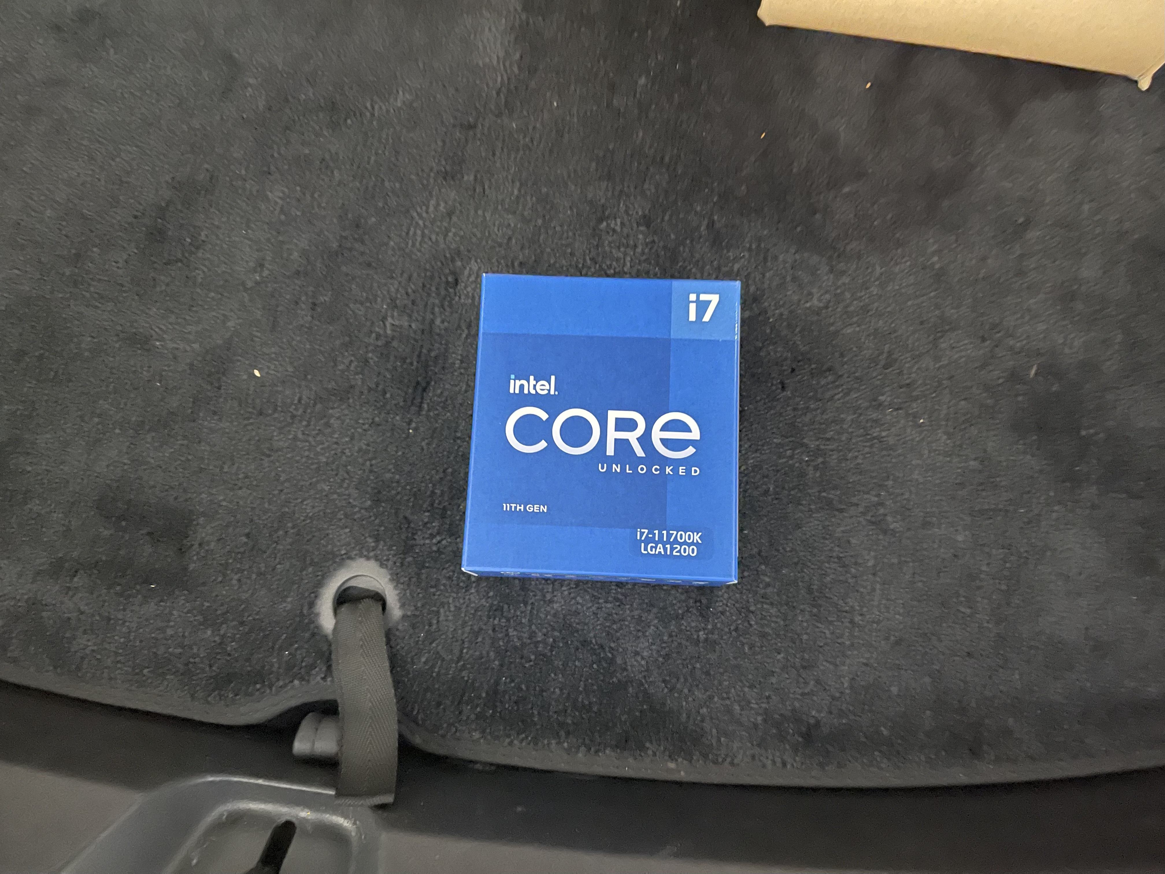

Sooooooo :)
Da isser. Die “illegale” CPU
Ich bin echt gespannt
