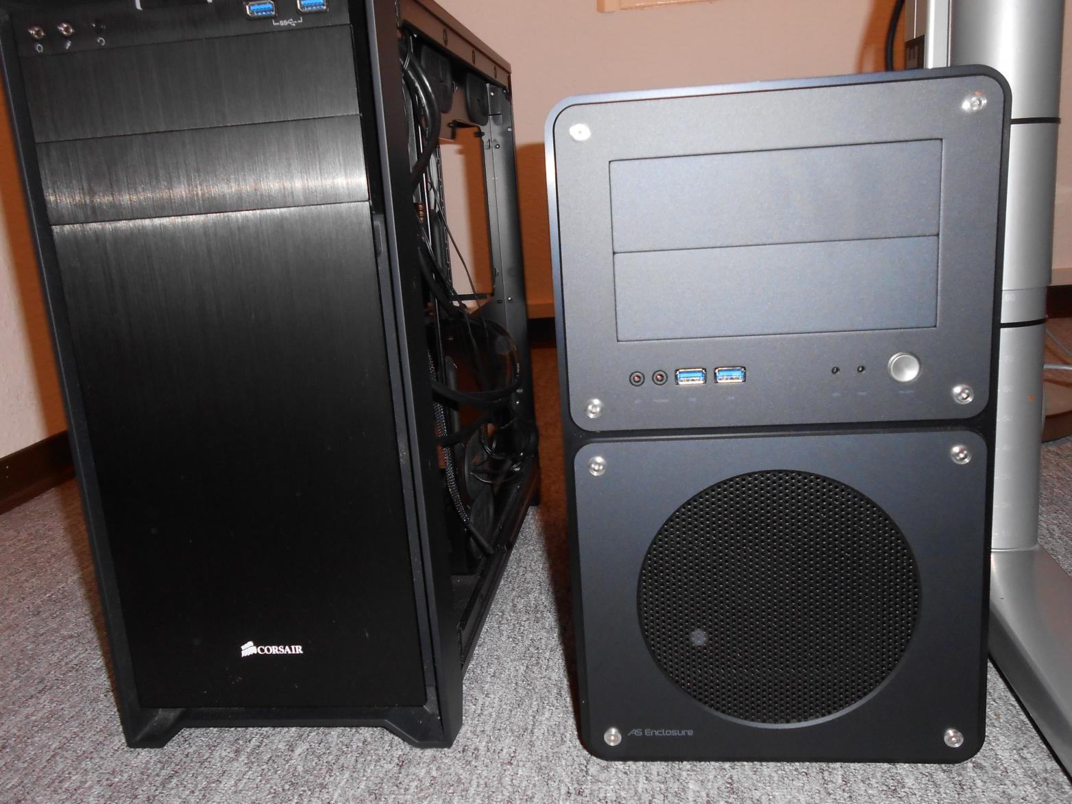

ich poste mal hier meinen aktuellen PC. Als Gehäuse fiel die Wahl auf (das einzig lieferbare Abee Gehäuse) ein AS Enclosure S7.
Ziel war es, möglichst viel Leistung auf wenig Raum unterzubringen. Und das ohne Kompromisse, was die Kühlung angeht. Zudem sollte es noch angenehm leise werden. Das Corsair 350D wurde mir auf Dauer zu langweilig, zu klobig und ich konnte mich partout nicht an diese dämliche Öffnung auf dem Deckel gewöhnen. Zudem störte mich, dass der Luftstrom von der Frontabdeckung so dermaßen blockiert wurde, dass die zwei 140mm Lüfter kaum Luft durch das Gehäuse pusten konnten.

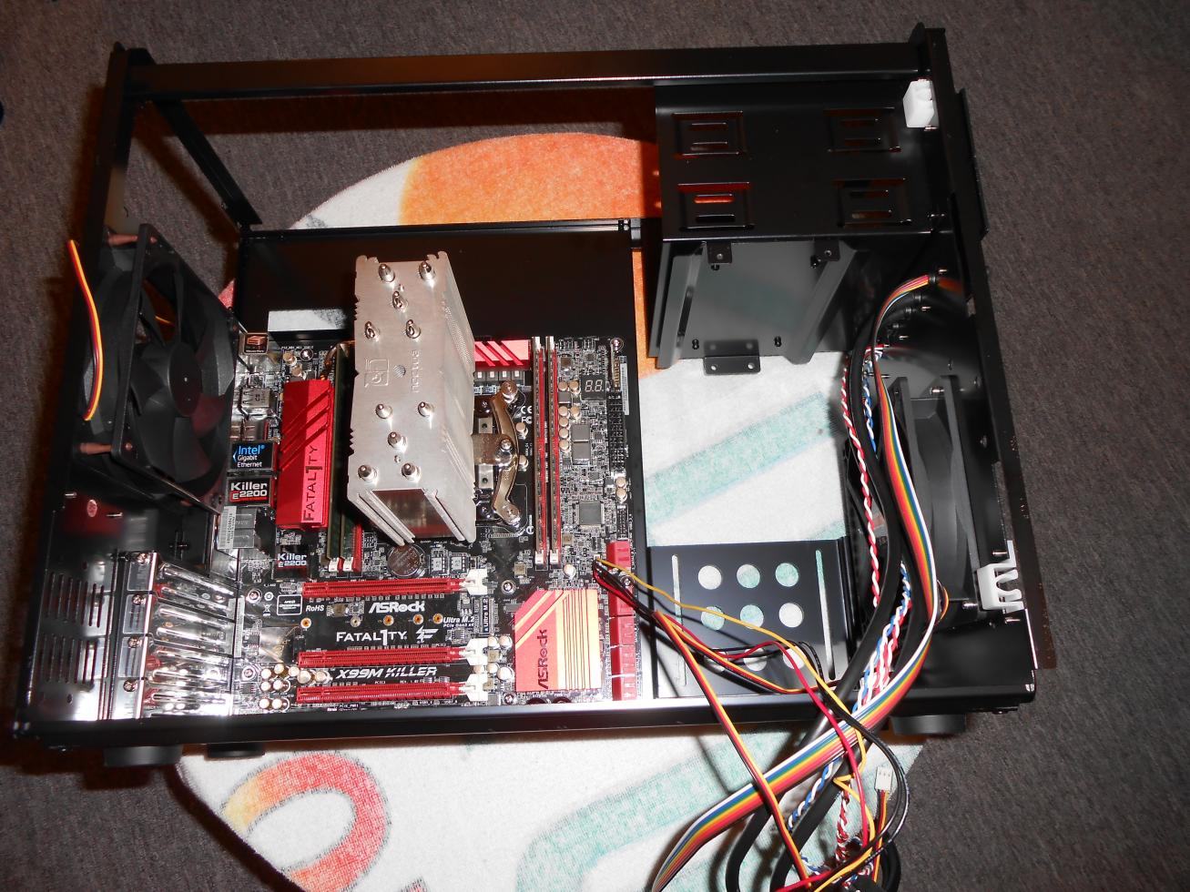

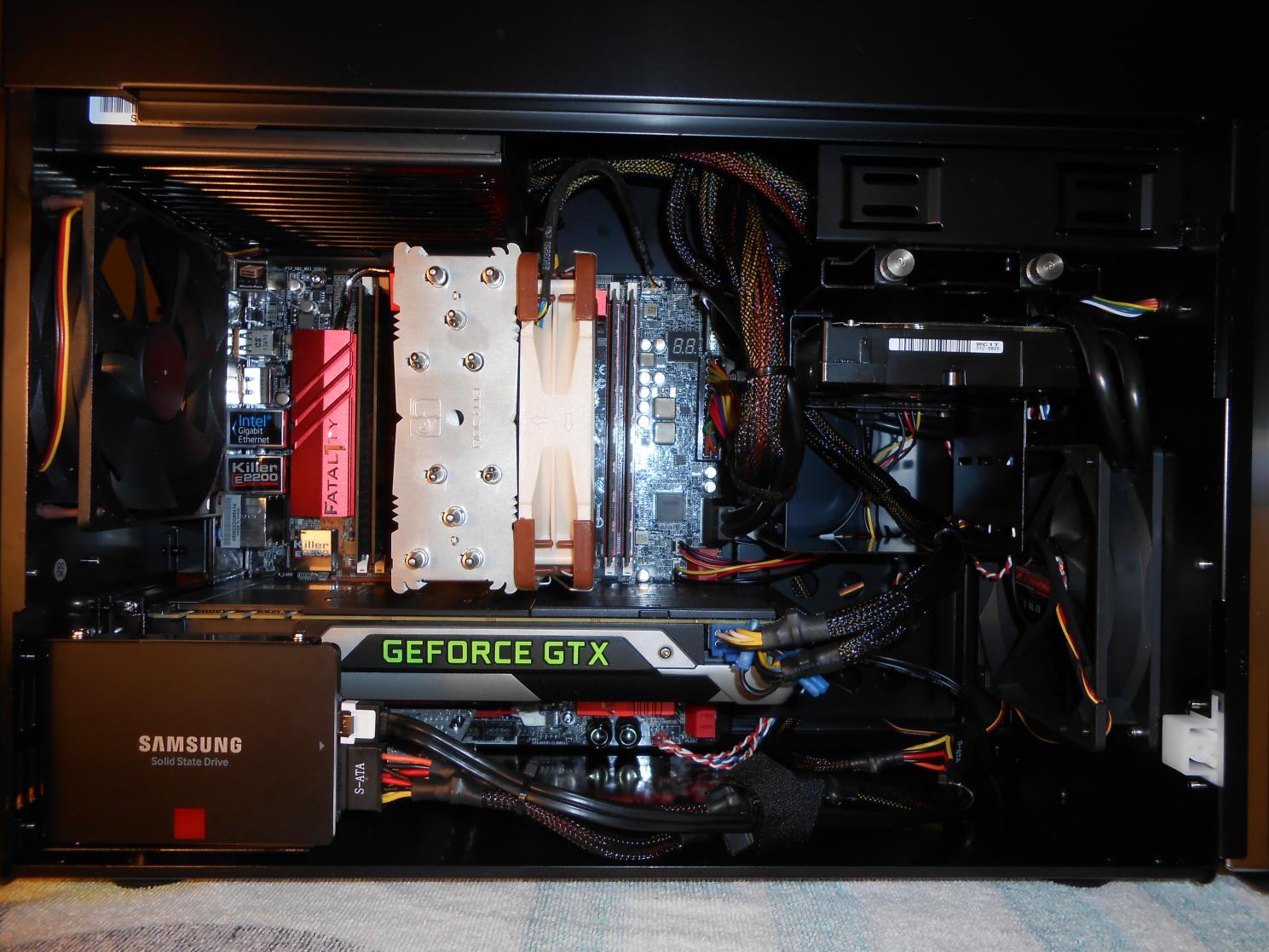

Verbaut sind folgende Komponenten:
- i5 5820K @ 4 GHz + Noctua NH-U12S
- 16GB Crucia DDR4 2133MHz RAM
- ASRock X99M Killer
- EVGA GTX 980 @ stock
- Samsung 850 Pro SSD
- 3 TB WD Red HDD
- be Quiet! E10 500W CM PSU
Ich weiß, der Noctua Lüfter sticht etwas heraus. Aber es ist recht leise und lüftet gut. Daher bleibt der erst einmal.
Zur Gräuschkulisse ist zu sagen: Im idle nahezu unhörbar (die Grafikkarte hört man leider noch etwas). Unter Volllast (CPU+GPU) deutlich hörbar, aber nicht störend laut. Im Vergleich zu meinem "alten", gedämmten (!) Corsair 350D kein Unterschied. Die Temperaturen sind etwas höher (CPU +4°C max., GPU Temperatur bleibt gleich; GPU Lüfter sogar -100rpm (!) bei gleichen Bedingungen). Die CPU wird jetzt aber nur noch mit einem, statt mit zwei Lüfter gekühlt, wie es beim Corsair noch der Fall war.
Vergesst nicht, dass hier nur noch ein 120mm in der Front verbaut ist und nicht mehr zwei 140mm, wie beim Corsair. Alles in allem recht beeindruckend.
Das System ist jetzt wirklich sehr kompakt und es war nicht leicht, all die Hardware da rein zu bekommen. Ich habe mir etwas Mühe beim Kabelmanagement gegeben. In diesem Zwerg bin ich jedoch an meine Grenzen (der Geduld...) gestoßen. Wegzaubern lassen sich die Kabel nicht. Blöderweise kann man keine 2,5" SSDs in den 3,5" Verbauen (das verbuche ich mal unter "japanische Kuriosität"). Einen Adapter habe ich nicht, als landetet die SSD in diesem etwas merkwürdigen (und so angedachten) Platz.
Die Verarbeitung ist weites gehend tadellos. Alles fühlt sich schwerer an. Die Festplattenkäfige, die Slotblenden, die Seitenteile... alles etwas dicker und schwerer. Die Lackierung ist bis auf zwei Stellen perfekt. Die Schrauben passen ebenfalls alle einwandfrei.
Dafür gibt es in dem Gehäuse keine Entkopplungen. Kabelmanagement ist sehr schwierig, da es zwar Platz hinter dem Mainboard gibt, aber keine Durchlässe für die Kabel. Der Ausschnitt für den CPU Kühler ist auch unpassend. Aber gut, auf Sockel 2011 lassen sich kühler mit der verbauten Backplate montieren. Alles wirkt sehr minimalistisch. Gesleevte Kabel? Fehlanzeige. Werkzeuglose Montage? Verpönt. PWM Regelung für die Lüfter? Vielleicht im nächsten Jahrhundert.

Die USB und Audiobuchsen sind sehr passgenau (so passgenaue habe ich sie noch nie verbaut gesehen). Die Kabel auf der anderen Seite aber nicht gesleevt. Und der Einschalter fühlt sich auch nicht nach 280€ an. Ein Resetknopf gibt es gar nicht. Die Seitenteile sind perfekt und sehen sehr edel aus. Da sitzt alles an der richtigen Stelle.
Fazit: So klein und schon ein Hexacore verbaut. Und so chic dabei. Innovationen gibt es keine, dafür aber "Sex in Aluminium" gegossen. Ich frage mich immer noch ob das Gehäuse seine 280€ wert ist. Ich bin aber froh, dass es auch solche Hersteller gibt, die gegen Strom schwimmen und Händler, die solche Teile dann auch anbieten. Das macht den Kauf wieder lohnenswert.
