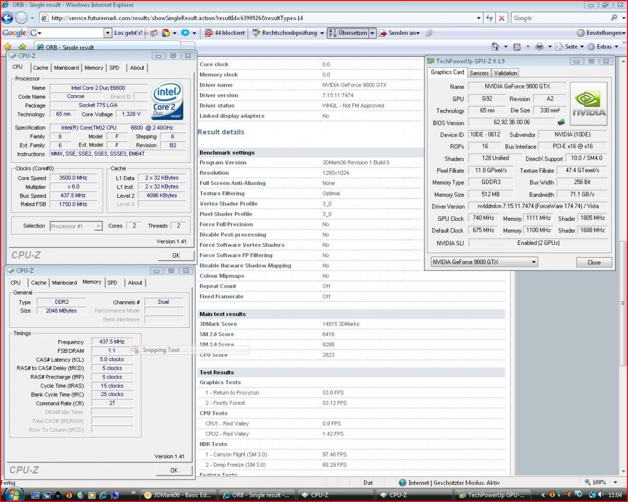

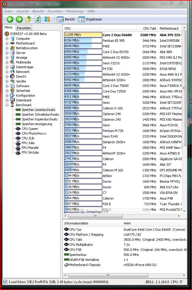

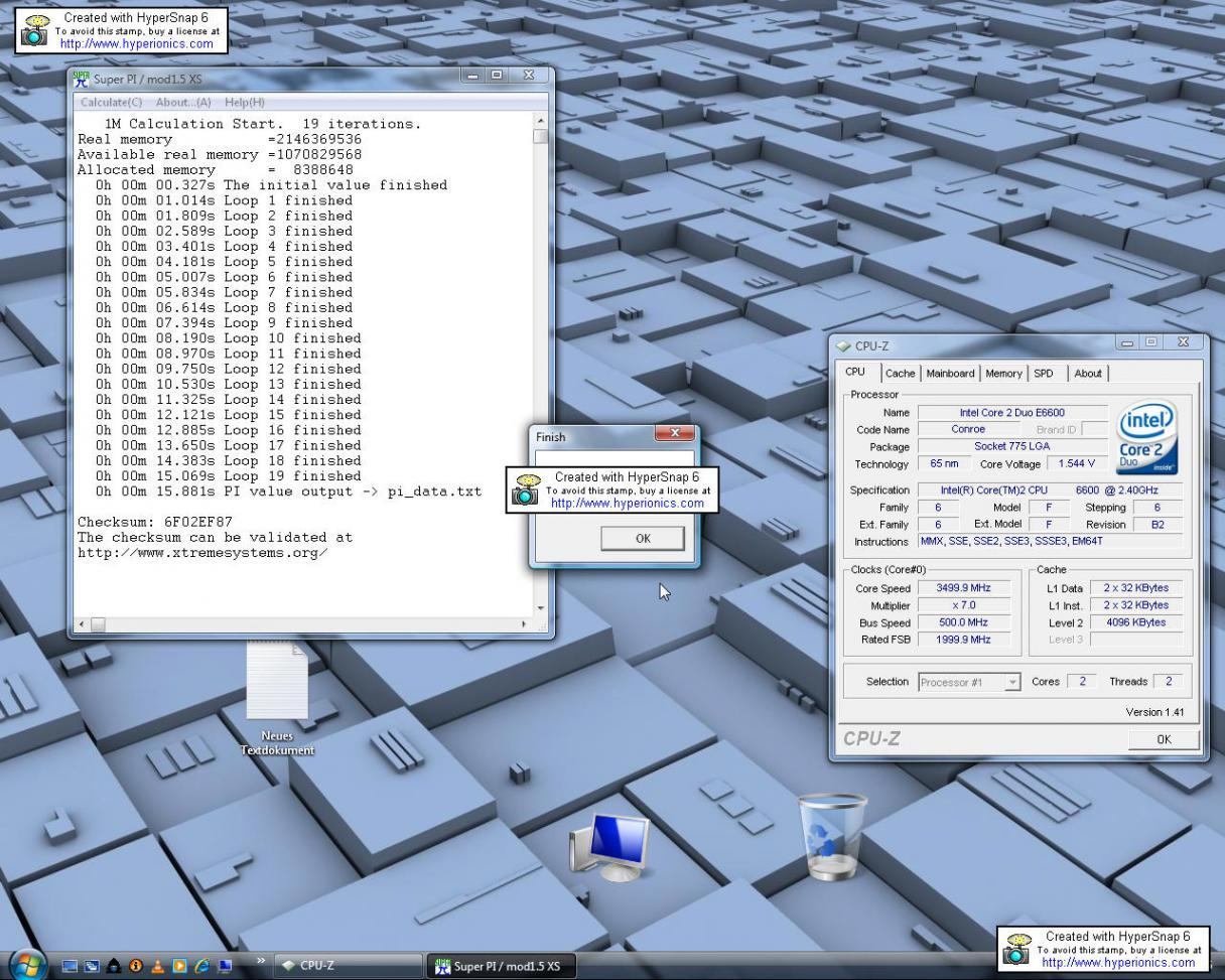

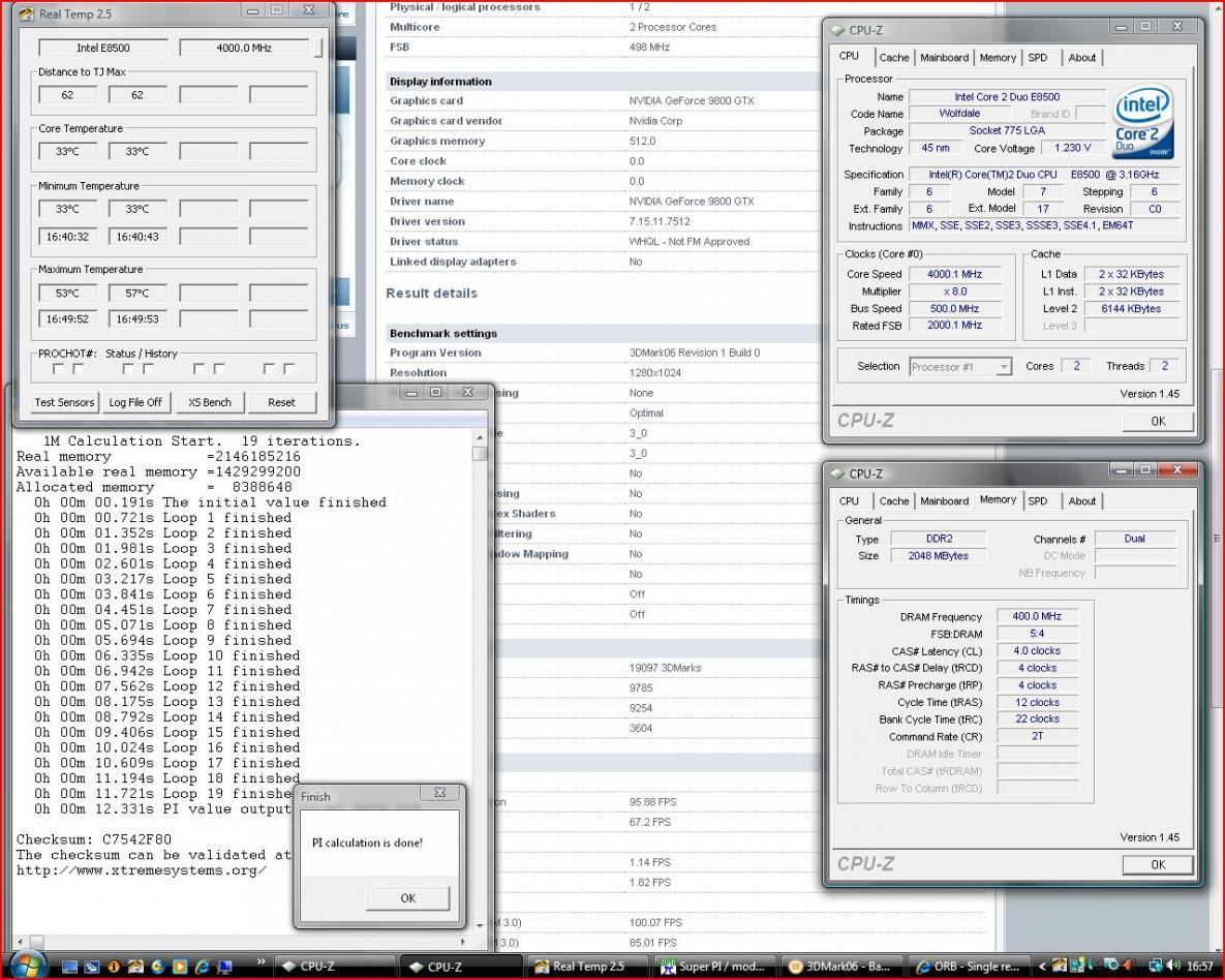

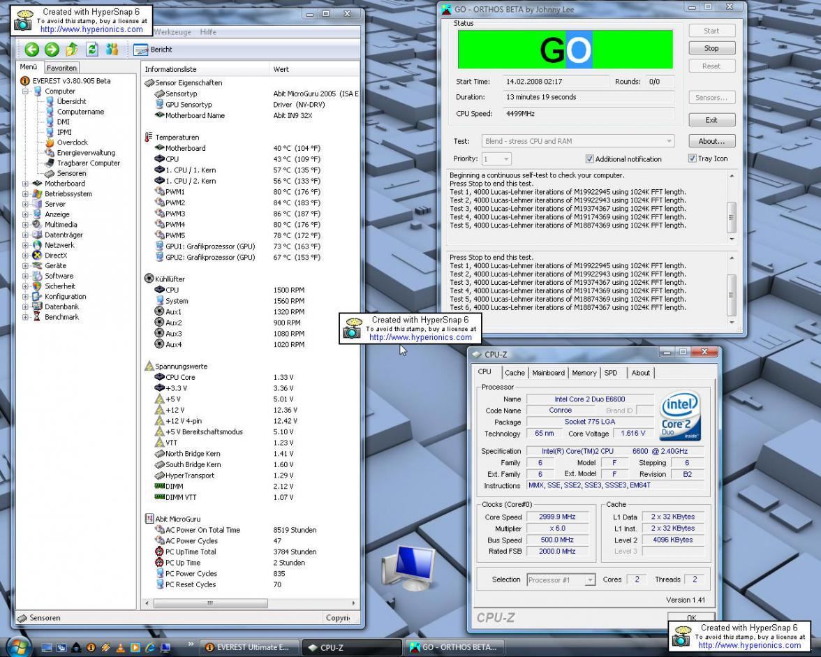

Hatte einige Bilder und Screens hier, nur musst du die alten Teile des Threads durchstöbern, aber hier nochmal ein paar Screens..
MfG

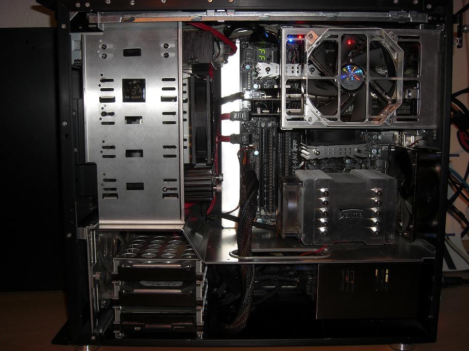

Ah! Und hier noch die Zicke :drool:
Also ich mag mein Beast, auch wenn ich es nicht mehr benutze.
Fand auch die Lüftersteuerung genial, fehlt mir ebenfalls.
MfG

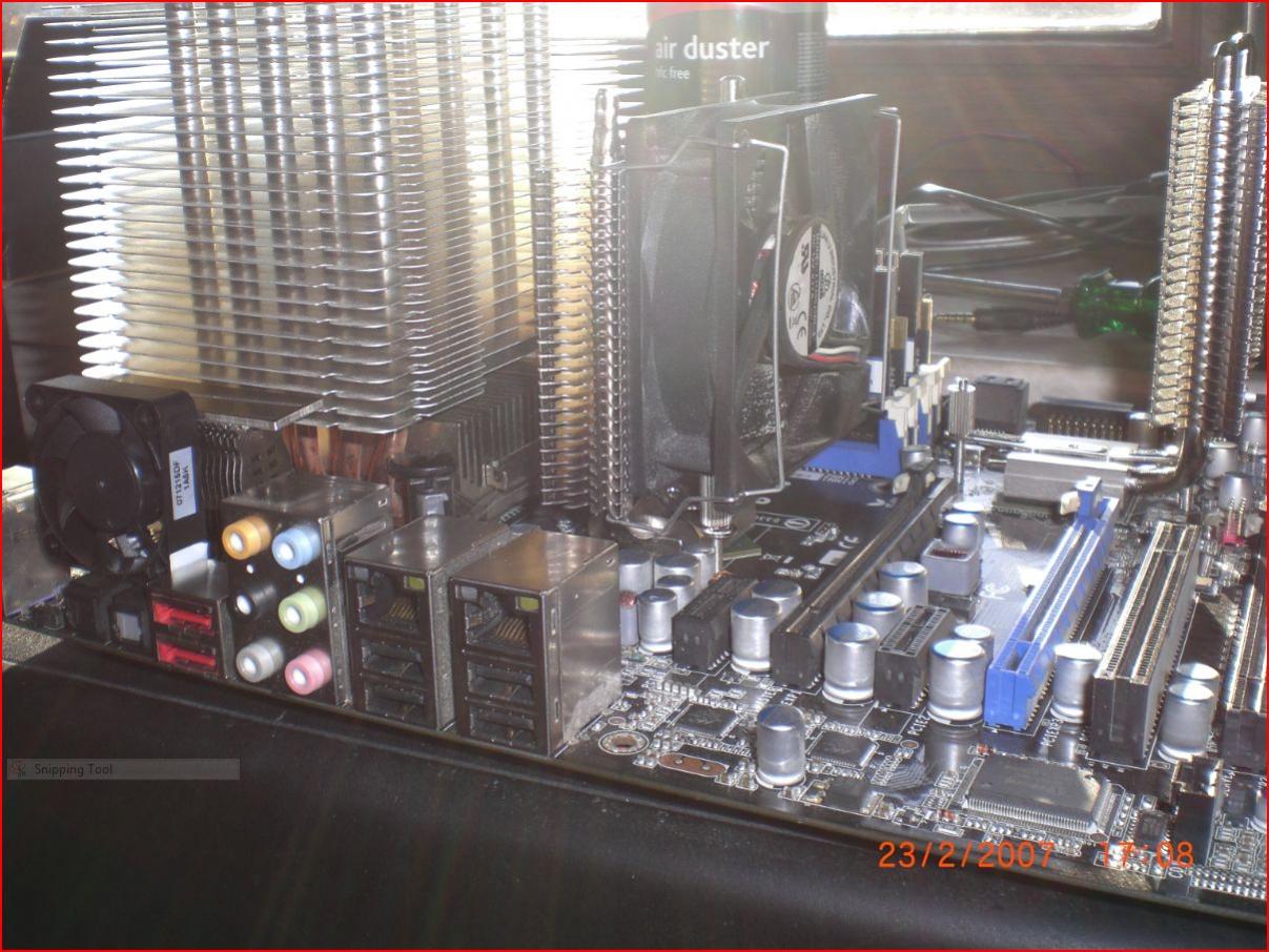

Ahh ich hab n Problem mein Beast ist TOT!
Ich hab ausversehen den Kondensator beim einbau einer graka "abgerissen" und nun is er weg und mit weg meine ich jemand hat ihn weggeworfen bevor ich ihn wieder anlöten konnte!
Meint ihr wenn ich ganz nett frage würde mir ABIT einen neuen Kondensator zusenden (wenn ich die kosten für das bauteil udn versand übernehme) so das ich mein beast wieder-beleben kann?
den bekommst Du beim Conrad oder Reichelt sicher günstiger und schneller.
Einfach mal schauen welcher es war, dann kann Dir irgendeiner der Beastmaster hier sicherlich sagen, was da für einer hingehört (welche Werte).
Das Ersatzteil kann dann ganz anders optisch aussehen, aber die Funktion ist ja wichtiger.
Ich hab ma grad das bild von I/O genutzt um den Knodi zu markieren;
es ist genau dieser Kondi seine beinchen sind noch aufm Board aber er selber ist weg...
wär jemand so nett und könnte mir die werte von dem teil sagen?
