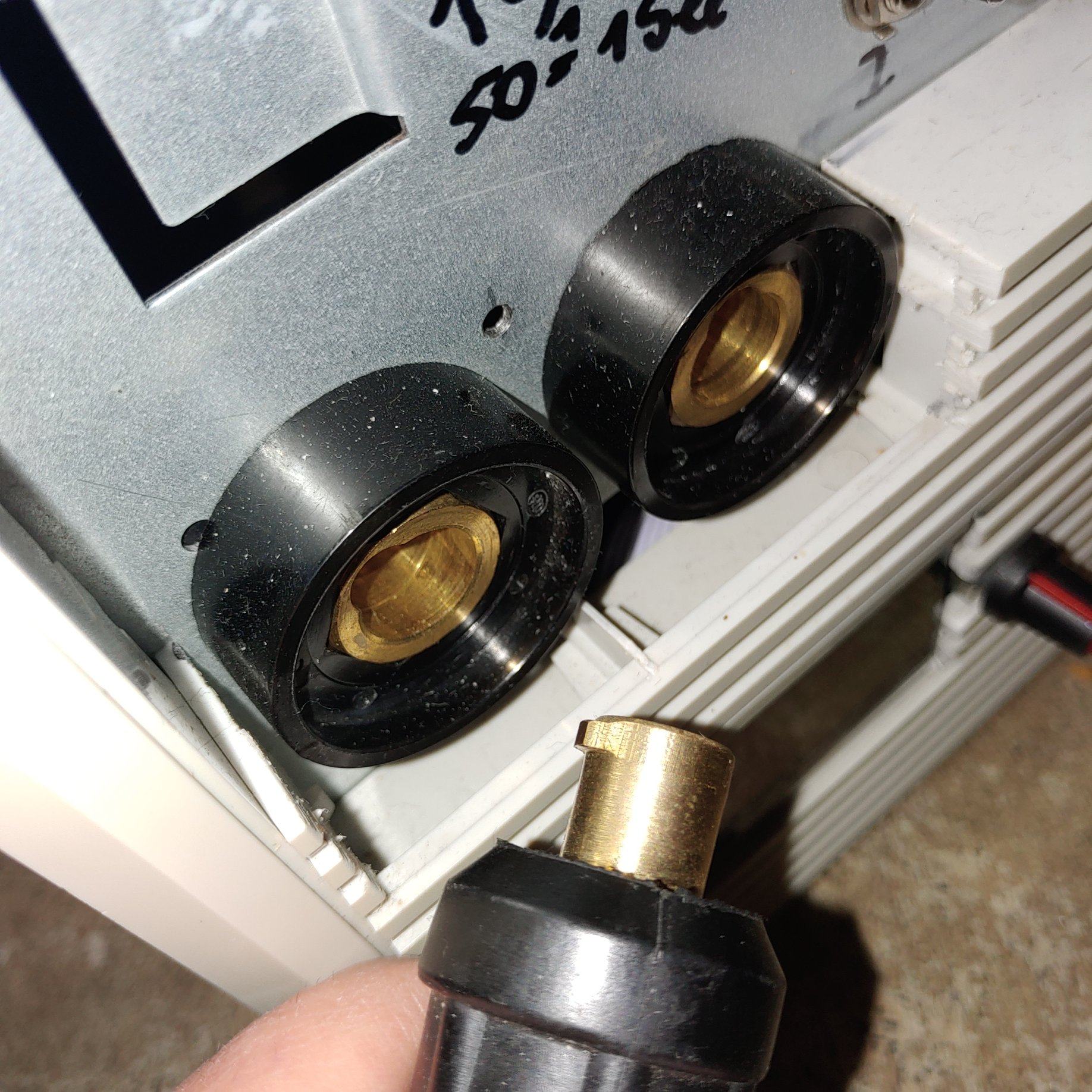

So geht das mit dem Strom Jungs und Mädels 😂 (Bajonettverschluss)
Ist das nicht vom u.a., Schweißtrafo? Passt aber :d
