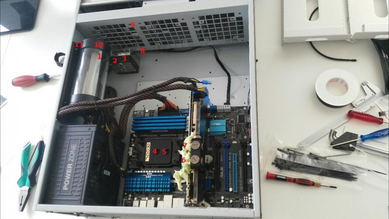

Hallo zusammen,
unten stehend findet sich ein Bild meines aktuellen Zustandes meiner WaKü. Ziel dieses Threads ist nicht zu fragen ob die Kühlung adäquat ist oder nicht sondern ob ich mir den Kreislauf im grundlegenden Konzept richtig ausgedacht habe, sprich ob dort keine "Fehler" drin sind die ich als Neuling einfach übersehen habe. Ebenso habe ich eine Liste der Komponenten die ich noch brauche zusammengestellt. Mein System soll in Bezug auf Preis/Leistung bestechen nicht in BLING, falls ihr aber bessere Alternativen vorschlagen wollt wäre das sehr willkommen. Ich brauche noch eine praktikable Möglichkeit das System über den AGB an Position 11 zu befüllen. Dafür hatte ich mir eingetlich einen Schnellverschluss vorgestellt, bin aber nicht im Stande da etwas passendes zu finden. Hatte nun an einen 90° Anschluss mit einen kurzem Stück Schlauch gedacht welches ich mit einem Silikostopfen verschließe. Was haltet ihr davon?
In das Gehäuse kommt noch ein 240mm Radiator auf die rechten zwei Lüfterplätze der Traverse, mit den Anschlüssen nach links vorne gerichtet (Danke bundy!).
Den Kreislauf habe ich mir so vorgestellt:
AGB
1 Ausgang AGB -> 90° Anschluss nach unten
2 Eingang DDC 12V mit einfachem Anschluss
3 Ausgang DDC 12V mit 45° Anschluss
4 Eingang CPU-Kühler mit 45° Anschluss
5 Ausgang CPU-Kühler mit 45° Anschluss
6Eingang GPU-Kühler mit 45° Anschluss
7 Ausgang GPU Kühler mit 45° Anschluss
8 Eingang Radiator mit einfachem Anschluss
9 Ausgang Radiator mit 90° Anschluss
10 Eingang AGB mit 90° Anschluss
11 Eingang zum Befüllen des AGB
AGB
