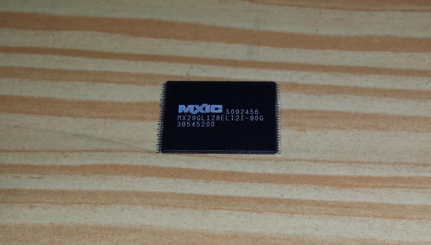

Solltet auch Ihr die 4.55 FW schon Installiert haben und Probleme bekommen haben, dann gibt es vielleicht eine mögliche teil Rettung mit einem E3 Flasher, mehr dazu hier:
PS3 4.55 UPDATE FAIL ON PURPOSE? Teil Rettung durch E3 Flasher DAS VOLLE PROGRAMM By:NS© - YouTube
Eine 100%tige lösung konnte ich noch nicht finden, das beste was ich bis jetzt machen konnte, ist das ich ein anderes Bios Chip von einer anderen PS3 (gleiche bau reihe) Version raus gelötet habe, und es dann auf meiner zerflashten wieder rein gelötet habe, da ich noch ein Backup von meiner PS3 hatte, habe ich versucht den Chip den ich um gelötet habe mit mein E3 Flasher zu Flashen, es hat auch alles soweit geklappt, ich bekomme Bild und die PS3 tut soweit, jetzt aber will ich eine neue Firmware Installieren, und es bleibt beim suchen nach der Firmware über den USB stick ewig hängen, woran das genau liegt, kann ich "noch" nicht sagen, entweder am Chip (was ich nicht glaube) oder noch an dem Bug von dem 4.55 Update...

NOR Bios Chip ist ein von MXIC
Hab den durch nen gleichen ersetzt aus einer anderen Slim auch 2004er Model und anschließend verlötet, konnte den auch erfolgreich mit meinem E3 Backup flashen, aber scheint nicht 100% zu gehen, das meiste tut, bekomm Bild, und alles andere geht auch, aber beim Updaten sucht es zu lange... Das dumme daran ist nur, ich habe das Backup erst nach dem 4.55 Update gemacht :(
Nächstes mal mach ich das Sofort bei meiner PS3, dafür sind solche E3 Flasher echt gut...
Naja, werd mich heute wagen, sobald ich zeit habe, ein NOR Bios Chip von Samsung rein zu löten, um auf dem das Backup zu Flashen.
mal schauen obs dann besser geht, dient natürlich auch alles als Tests usw.

Vielleicht sind nur die PS3´s betroffen, die ein MXIC Nor Chip besitzen, ich glaube es immer mehr...

Vielleicht doch nichts mit dem MXIC Nor Chip zu tun...

Konnte ja mein Bios Chip erfolgreich raus löten und den durch nen anderen ersetzen, hab dann ein backup von dem anderen drauf gespielt, ging soweit alles erfolgreich, aber sobald ich was an Firmwares installieren will, bleibt es ewig hängen... genauso wie beim PS Store und an dem Laufwerk musste ich auch das Ganze DriveBoard ändern, weil es wie tot war, hat keine CDs mehr gefressen... Das dumme ist, das Backup was ich gemacht habe, habe ich erst NACH dem 4.55 gemacht :(
