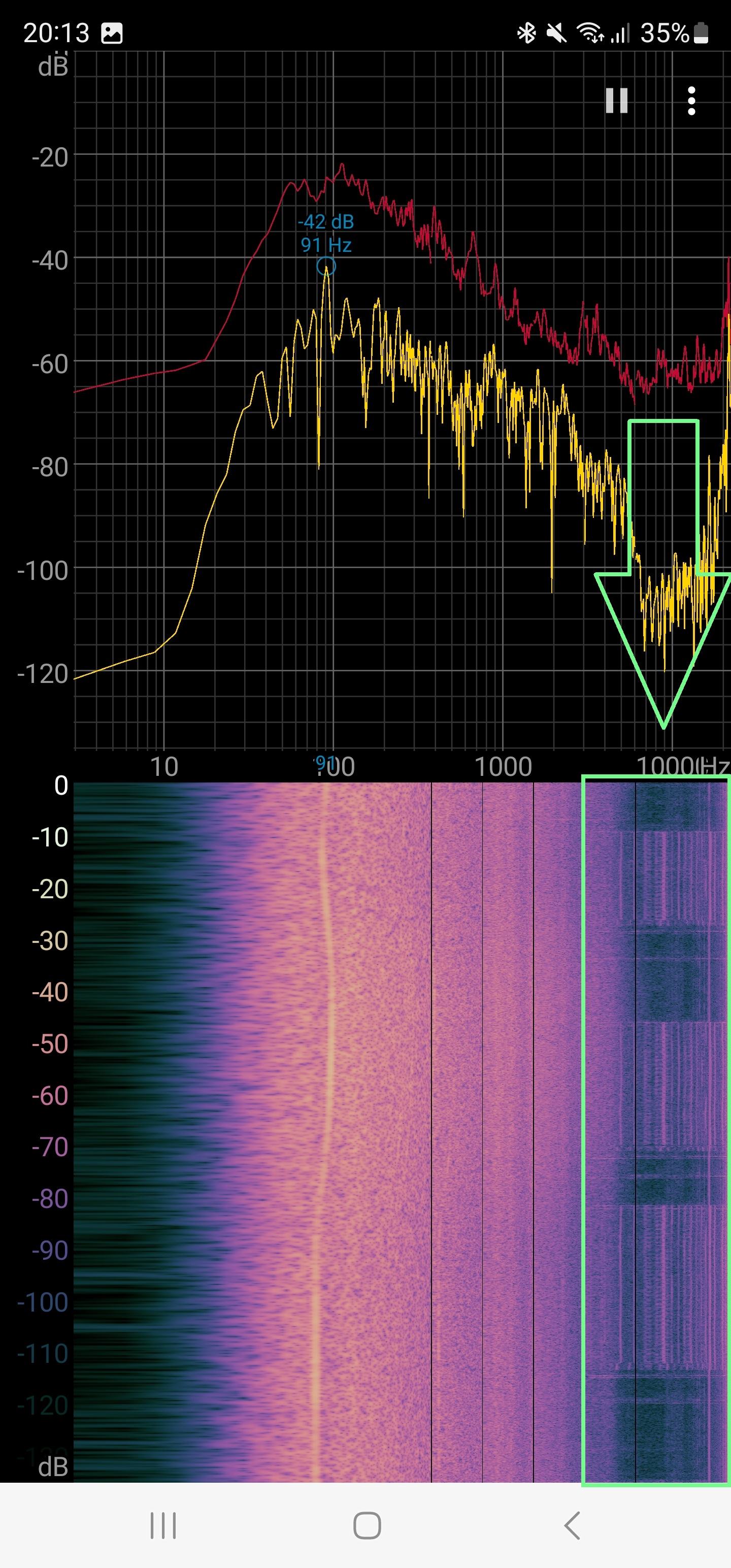

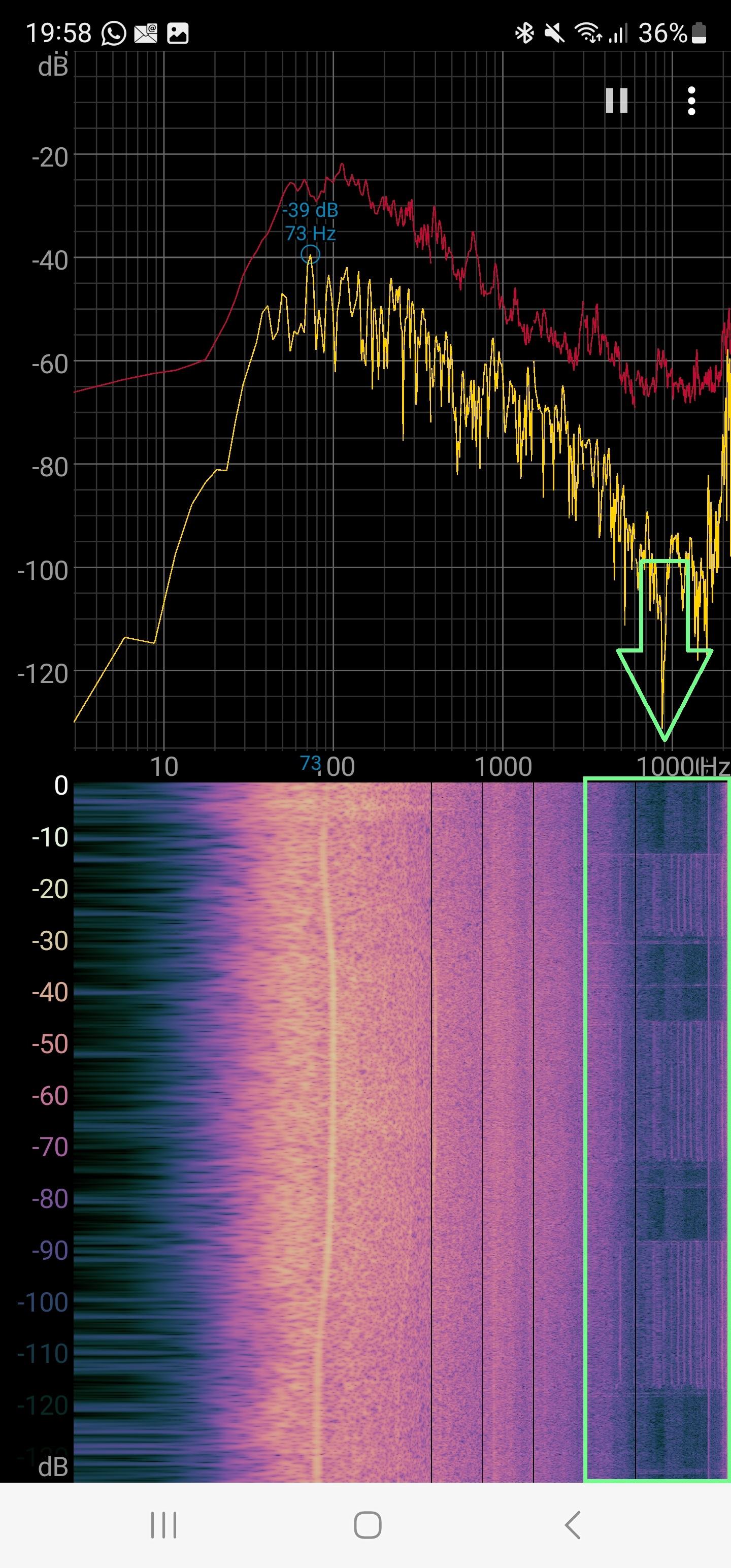

Um die Subjektivität aus der Diskussion von Geräuschemissionen zu reduzieren, wäre ein Screenshot mit SpectroidApp ne Möglichkeit, alle Geräuschemission grafisch dar zu stellen. Nur damit lässt subjektives Höhrvermögen aussen vor.
wie funktioniert das? hab mir die app runtergeladen gestartet, die Linie zappelt zwar hin und her aber verändert sich nicht wirklich, kann die wirklich das Spulenfiepen verdeutlichen? bevor Ich jetzt wieder das Be Quiet anschliesse was jedesmal ein ganz schöner aufwand ist......
update: doch man sieht leicht etwas im 10.000 Hz bereich........
das ist ja genial :LOL:
ich bau nochmal um und werde Berichten.....

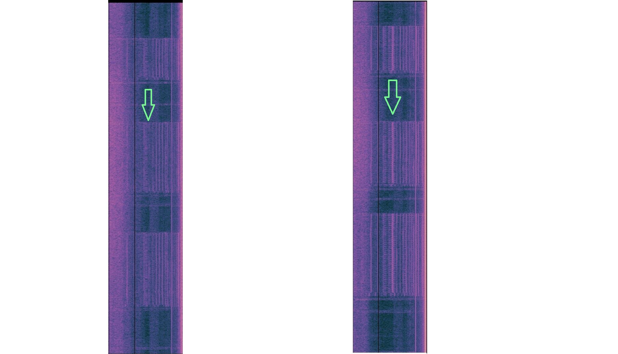

Ich hab Furmark laufen lassen 3 mal ganz kurz, man sieht deutlich wann Furmark läuft und wann Pause ist.
Die App ist wirklich genial und wer jetzt noch zweifel hat der braucht hier echt nicht mehr mitlesen!
Corsair AX1600i mit Furmark
Be Quiet Dark Power Pro 11 750 Watt mit Furmark
es ist deutlich, verdammt deutlich .....

für die Blinden, links Corsair - rechts Be Quiet die Grünen Pfeile sind etwa bei 7000 Hz

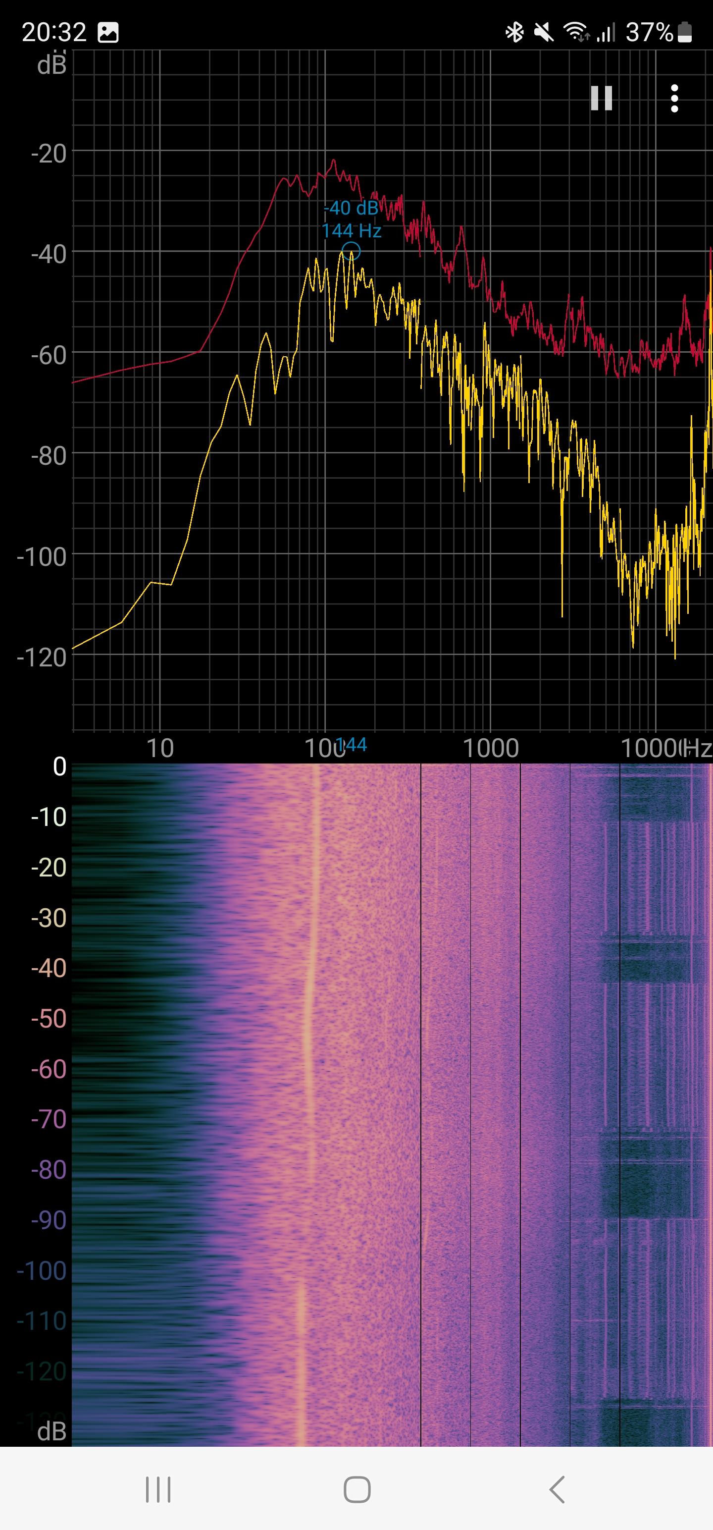

hier noch einmal ein Spectrum während das Be Quiet angeschlossen war, Ich hab eine Steckdosenleiste mit überspannungsschutz ausm Lidl, dieser Screenshot hier ist aber mit 4 weiteren verteiler Steckdosen also wie folgt:
die Screenshots oben: Wandsteckdose -> 8er verteiler Steckdose mit Überspannungsschutz -> Netzteil
Wandsteckdose -> 3er verteilersteckdose mit An/Aus Schalter-> 6er verteilerdose -> 3er DDR verteilerdose über 30 jahre alt -> 3er verteilerdose mit An/Aus Schalter -> 8er verteiler Steckdose mit Überspannungsschautz -> Netzteil
so sieht der Screenshot danach aus (Ich sehe da keinen unterschied, somit bezweifel Ich das verteiler Steckdosen oder das Stromnetz irgendeinen Einfluss darauf haben, das ist bei Hifi / Steroe Anlagen der Fall ja aber Ich denke nicht bei Grafikkarten)
