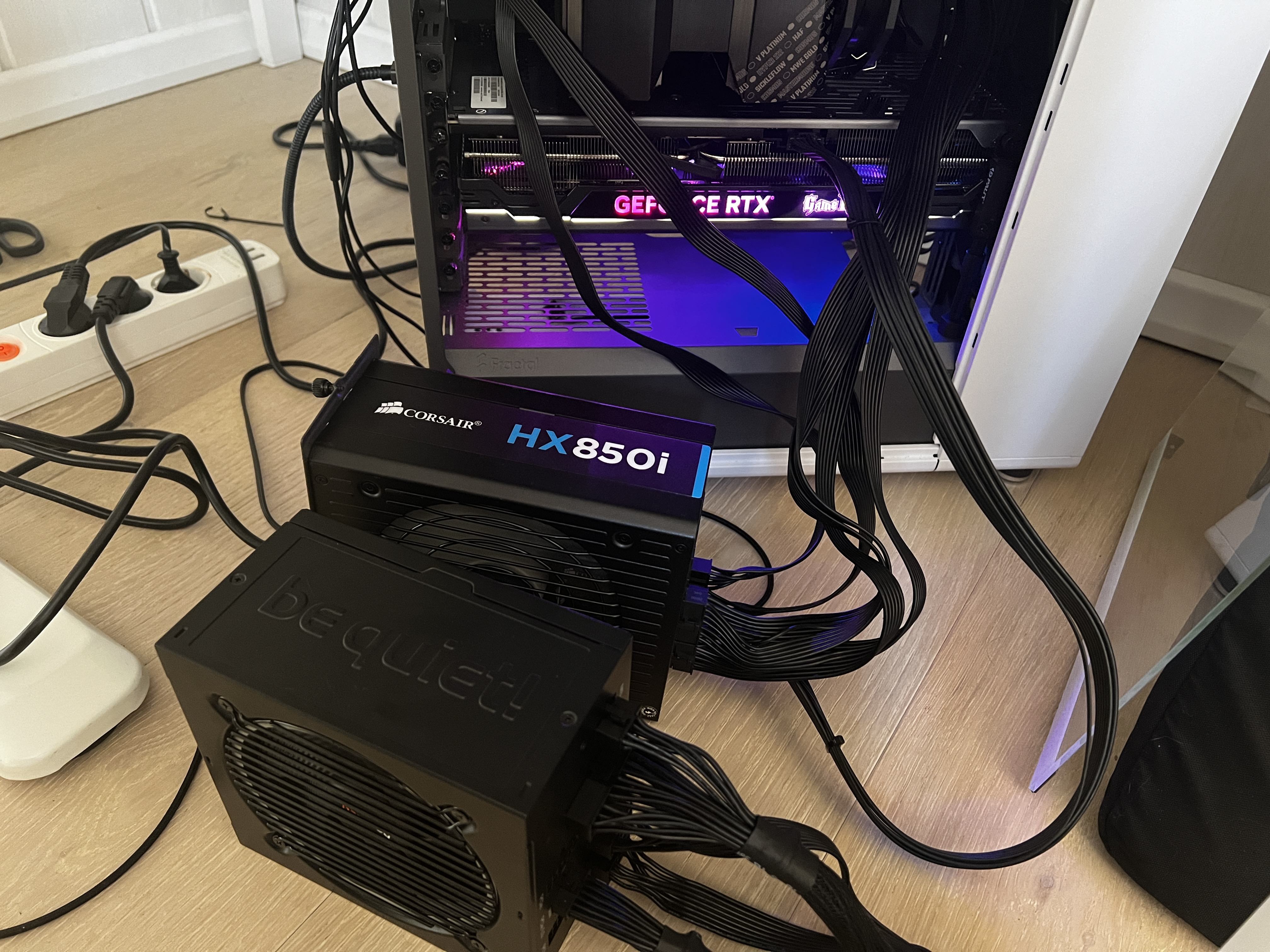

Ich bin da auch gerade dran. Habe mit der 4090 und dem Corsair HXI 850 fiepen. Habe dann gestern das Netzteil aus dem Gehäuse separiert. Siehe da: Netzteil fiept teils lauter als die Grafikkarte (im eingebauten Zustand kann man das nicht wirklich lokalisieren).
Heute kommt ein beQuiet Pure Power ATX 3.0 1000W. Ich bin gespannt ob das fiepen dann aufhört.
Nachtrag: Ich hab aber ein 12vhpwr an dem HXI...
Tatsächlich wurde meine Vermutung bestätigt. Mit dem beQuiet fiept/rasselt die GPU zwar immer noch, es wird aber durch die Lüfter übertönt.
Direkt danach wieder das Corsair: GPU fiept und rasselt lauter als die Lüfter im Case. Zum Test war natürlich alles fix auf 1000RPM.
Das gibts doch nicht ...
Außerdem lief die Karte bei beiden Versuchen @stock, aber gecappt auf 165. 3dmark Timespy in beiden Fällen einmal durchlaufen lassen.

Ein Vergleich hast du nicht zufällig?
Ich hatte heute auch mein Netzteil seitlich bisschen rausgenommen es ist, aber sehr schwierig was rauszuhören woher es stammt.
